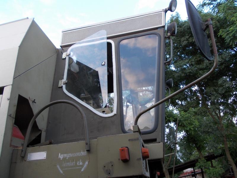

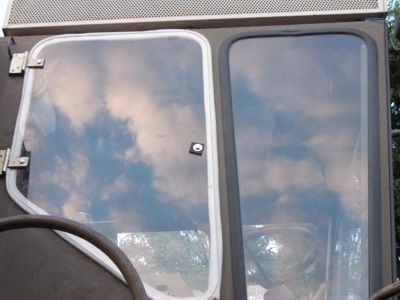

Ha zsiguli ajtó kédert teszel rá,azt rá tudod verni a lemez élre,a gumi meg tömít az ablakhoz!Pont úgy,mint a bejárati ajtó!!
En meg mikor megvolt,akkor a kabin tetejen van a motor,csinalltam neki keretet es behuztam olyasmi anyaggal mindt ami kint van,ugy abszolult nem ment be meg az a finom por se amit a kulso szar attengedett,es abszolult nem fujtotta le a motrot (nagyon idegeyitt a gabona por,igaz nem vagyok ra alergias csak fejben).
Mert nem volt hozzá,a saját gumija az a keretbe fogta és a nyitos ablak-üveg nagyobb.A szivacs felragasztva tökéletes,igaz már nem ilyen szép fehér koszos a portol de a célnak megfelel.Ha olyan a széljárás nagyon kellemes klima van benn.
Nem is menet közben! Akkor tényleg nem. De a fülkébe egyszer bejön a meleg nem lehet kiengedni hiába megyek árnéykba pl ha várom a szállítót. Ilyenkor ki lehetne nyitni szellőztetni. Illetve ha épp jó irányba fúj a szél :) Röfik kolléga majd biztos benéz kíváncsi lennék az övé plexi vagy rendes üvegből van-e :)

Színt mindig belülről választunk! Amit nem sütött ki a nap!pl a műszerfal oldalán levő ablak ami az ülés mellett van.Annak is a belseje!Azt utána lehet kicsit mattítani,ha kívülre fújod.
Színét hát igen, azzal szívjuk a vérét állandóan, dehát neki így tetszik... Én is csak is a gyári festés és matricázást állítanám vissza. Színt eltalálni mondjuk nehéz, ahányszor kevertettem mindíg más árnyalat volt :) Képről mondjuk nehéz megmondani de a ferde tetejét festettem , a többi gyári szín pl.

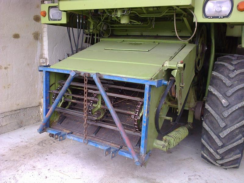

Ha valakinek kellene alkatresz 512 nekem van 1 bontott darabom!
Jó estét !
Az 512 nagy fogaskerekét bele lehet tenni az 514 lehajtásába? Ugyanaz mind a kettő csak a 14-esén rajta van a féktartó közdarab meg más a kis fogaskerék a tengely miatt?

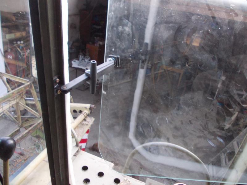

rofik videod nincs fenn az aratasrol
Válasz #4442. hozzászólásra
Válasz #4441. hozzászólásra
Joll megoldottad az uveget,de miert nem tetted korbe az uvegre a gumit,mert nem tomitett volna?

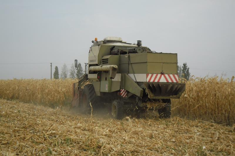

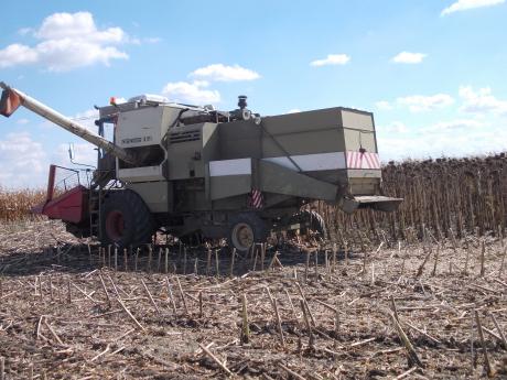

Vágott is kukoricát régen, így már összeáll a kép.

Most már hogy a kolléga írta, tényleg ismerősömnek is van rajta plussz súly. Kuki aratáskor itt jól jön felénk. Bár nekünk a szecskázó már sokat fog a dolgon, régen az E 512-essel sokkal gyengédebb lejtőn orra bukott. Most ősszel nem volt gond a 14 essel pedig olyan lejtőn engedtem le hogy alig bírt rajta felmenni egyesben. Száraz tárolás az a lelke a dolognak, vizet csak akkor lásson ha megmosod azt is csak nyáron

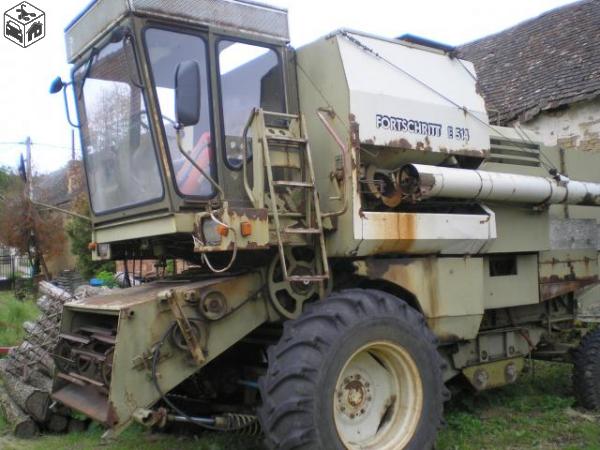

Válasz #4418. hozzászólásra
Súly tartó!!!!!!!Adapterhez!
Válasz #4422. hozzászólásra
Kicsit jobb kedvvel néz rá az ember na

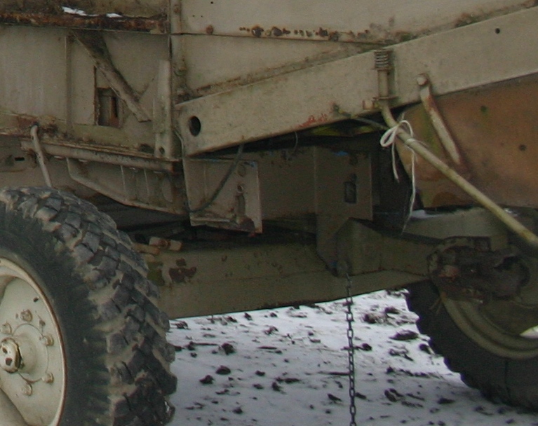

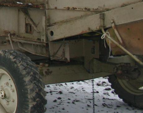

Mert most az a vas nem csinál ott semmit, de látszik, hogy utólag lett odatéve, a mostani festék alatti színből.
Nagy meló az biztos és még bele sem fogtam a javításba, csak bontok, de ez is feladja a leckét sokszor, a sok berohadt csavar amihez nem fér be flex.
De bízom benne, hogy ha egyszer rendben lesz, akkor száraz tárolás mellett gép lesz sokáig.
