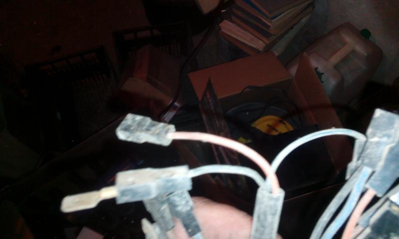

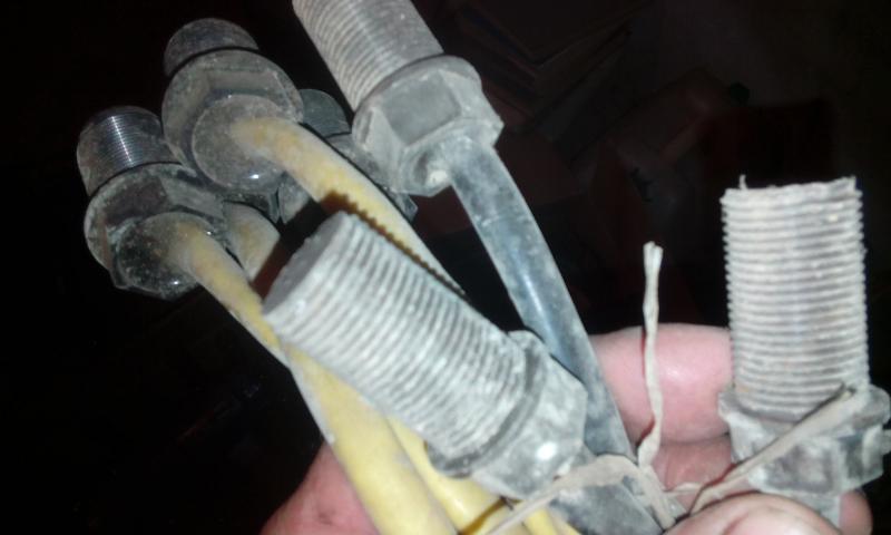

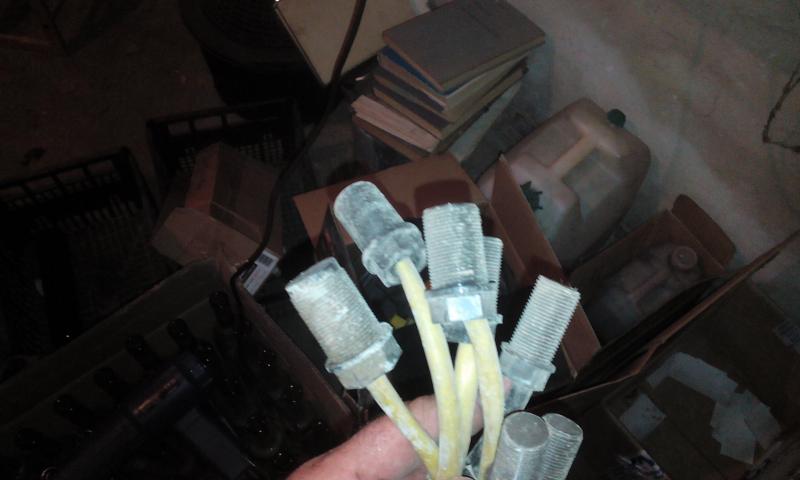

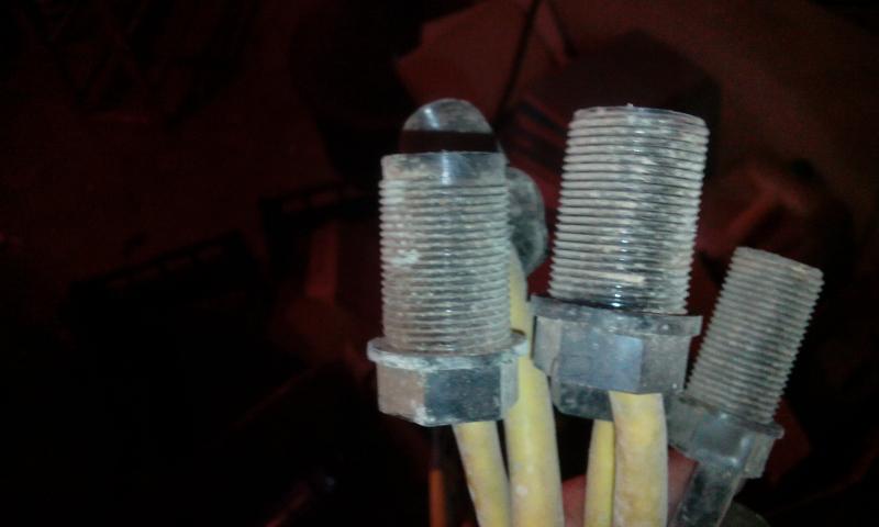

#715 medikus
2016-10-26 12:46:23
Válasz Claaastra #714. hozzászólásáraAz én gépemen 2 van belőle összesen!
#714 Claaastra
2016-10-26 08:13:19
Válasz medikus #713. hozzászólásáraKell?Csak úgy,(amúgy valahol az volt az érzésem hogy az amit mondtál)van vékonyabb meg vastagabb
#712 Claaastra
2016-10-25 21:36:15
Anno a 24-eshez kaptam ezeket,jó ez valamire?
