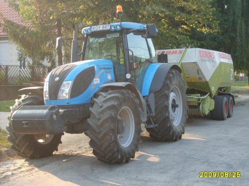

2200-es tipusal egy cégnél a napi rekordom 850 db(150 hektáros egyenes területen nagy rendeken géphiba nélkül) 240 cm es bála kb szalmából 250 kg. Sodorni nem kell.Minimum lóerő igény 160-180 vagy felette.

2200-nek 140 loerőt irnak elő de 165-ösel huzzuk de hegyekben fosik vele,majdnem 10 tonna meg 1000-es tltvel kell hajtani

Azoknak a hozzászólását várom akik dolgoztak ilyen bálázóval én 2 szezont lenyomtam vele csak szalma bálázásban 2 év alatt 23 000 db 2.50-es bála mérettel.
