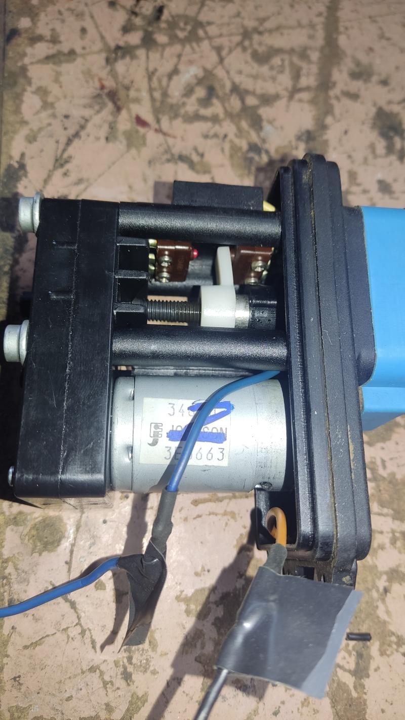

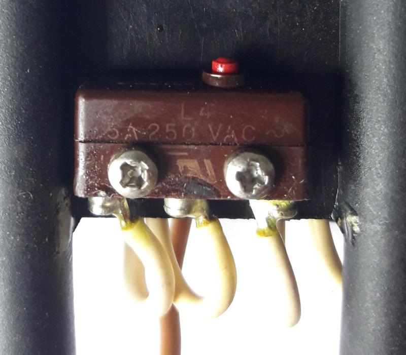

A mikrokapcsolónak is utánanéztem és a benne levő 11SM861-T abban különbözik a sima 11SM1 -től, hogy az sokkal többet bír (talán 1 milló kapcsolást), a katonaság, repülőgépipar használja emiatt.

Válasz VMisi #7636. hozzászólásáraPróbáld meg kimérni a kapcsolót multiméterrel.
(De egyébként nem biztos, hogy a végállás kapcsolóval van a gond. Nekem hasonló tünetet produkált az egyik, mert belefolyt a nitrosol tavasszal, és kicsit megkorrodálta a nyákot. Olyan helyen sem ment át a delej a nyákon, ahol nem látszott sérülés. Multiméterrel kisípoltam, hogy a nyákon hol vannak szakadások, ahol elvileg kontaktnak kellene lenni, és kis vezetékkel átkötöttem (forrasztottam) a sérült szakaszokat. Eddig működik.)

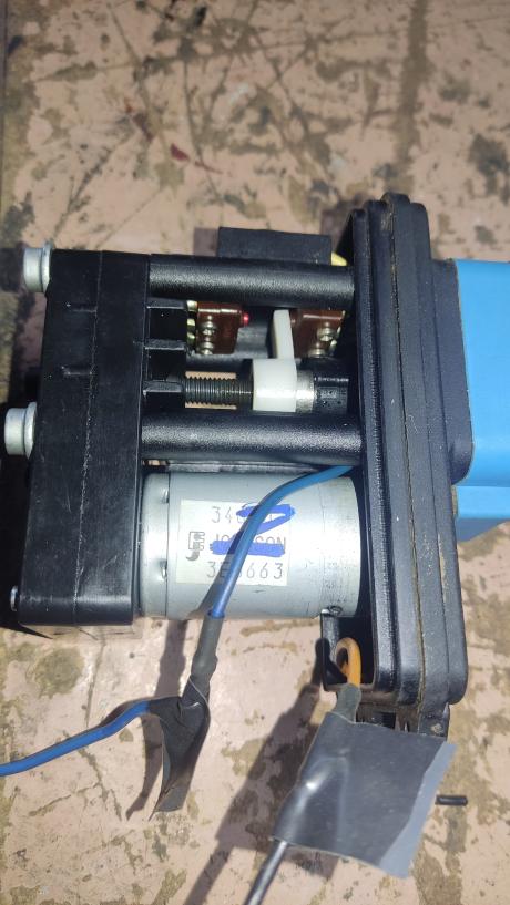

Elkezdtem most megnézni, hogy a másiknak mi a baja, de nem tudom már, hogyan teszteltem akksiról. Most csak egy irányba forog a végálláskapcsolóig. Ha mefordítom a polaritást nem csinál semmit. Hogy teszteljem le?
Válasz Mtz..1221 #7634. hozzászólásáraKinézetre igen, de a másik oldalára nem simán 11SM1 van írva, hanem 11SM861-T. Valamit csak jelent a többi szám is.
Válasz VMisi #7632. hozzászólásáraA képen látható alkatrész egy Honeywell Micro Switch (SM sorozatú) szubminiatűr precíziós mikrokapcsoló, amelynek a pontos gyári típusszáma leggyakrabban 11SM1 vagy 11SM1-T.A házon olvasható jelölések (L4 5A 250 VAC) a kapcsoló elektromos terhelhetőségét mutatják (maximum 5 Amper áramerősség 250 Voltos váltóáram mellett). Ez egy rendkívül strapabíró, bakelit házas, katonai és ipari műszerekben, repülőgép-alkatrészekben és precíziós vezérlőkben használt prémium kapcsoló.Hol lehet beszerezni?Mivel egy professzionális, ipari alkatrészről van szó, az alábbi nagy elektronikai disztribútoroknál vagy szakosodott piactereken érdemes keresni:TME Hungary (111SM1 / 11SM1 széria): A Transfer Multisort Elektronik nemzetközi raktárából gyorsan rendelhető a Honeywell precíziós mikrokapcsoló-családja.Mouser Electronics (Honeywell SM sorozat): Világszintű alkatrész-disztribútor, ahol pontos specifikáció (lábkiosztás, nyomóerő) alapján kiválasztható az eredetivel teljesen megegyező darab.eBay (Honeywell 11SM1 keresés): Ha az új gyári árat sokallja (mivel a Honeywell precíziós kapcsolói drágábbak az átlagosnál), az eBay-en rengeteg "New Old Stock" (nem használt, régebbi gyártású) darabot találni kedvező áron.Mire figyeljen a cserekor?A kivezetések (lábak) típusa: A képen látható darab forrasztható/csavarozható szemes kivezetéssel rendelkezik. Figyeljen rá, hogy a rendelésnél a típusszám vége (pl. -T végződés) határozza meg a lábak formáját.Méretek: Ez a szubminiatűr test mindössze körülbelül 20 mm széles és 10 mm magas. Ha helyettesítő terméket választ (például egy olcsóbb Omron vagy Cherry márkájút), a csavartávolságnak milliméterre egyeznie kell, hogy beférjen a meglévő tartókonzolba. ????
Válasz Cajg #7628. hozzászólásáraNekem ilyen mikrokapcsoló van benne ami rossz. 11SM861-T . Sajnos nem találtam még ilyet webshopban.

Válasz pemicar6000 #7620. hozzászólásáraSzia, egy műszrész tud cserélni benne mikrokapcsolót. A monitor csatlakozást is nézd meg nem csúszott- e láb be rajta. A motort nem érdemes cserélni külön minimális a különbség a komplett és a motor között. Kb 55e+áfa a komplett, 50e a motor. Először vedd ki a sorból nincs-e megszorulva vmi miatt.

Válasz pemicar6000 #7620. hozzászólásáravégállás kapcsoló, ha nem nyit, vagy nem zár. Ha van külső forgóelem a szakaszolón, azt megmozdítod és elindul, vagy elzár, akkor az.

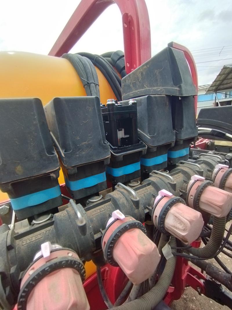

Sziasztok. Idén vásároltam egy Jarmet permetezőt arag típusú elektromos szakaszolo van rajta.kozepso tagot eleinte nem mindig de most egyáltalán nem zárja el kevertetesnèl se.szet szedtem motor helyen nem akar forogni zárás irányba át csatlakoztattam mellette lévőre ott forog jobbra balra nyit zár.most így vagy a panelnel lehet hiba vagy aminek neki ütközik mikro kapcsoló? esetleg azt mikro kapcsolót lehet venni külön ?vagy vennem kell egy egész szakaszolo fejét?
Válasz B.J. #7617. hozzászólásáraHello. Közben találtunk lengyelbe hozzá új szakaszolókat. Ugyan azt aminek itthon darabja 150+ áfa. Ott az 5 került összesen ennyibe. De kuldöm az elérhetőséget. Nulla hat harminc 665 9911

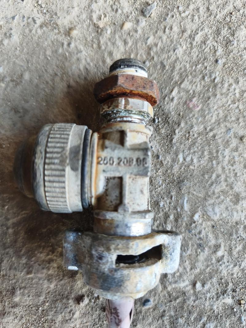

Vettem 2 hete egy sor kék 3-as polimer fúvókát a 12 méteres permetezőmbe.
Olyan keveset permetezek, hogy 4-5 évig jók.
Azt mondták teejet. De nem volt nálam szemüveg nem néztem meg.
Az első permetezésnél minden oké volt.
A másodiknál már volt ami nem tökéletesen szórt. Dugulás nem volt a fúvókák résén és a szűrőkön se voltak berakódások.
Ma kezdés előtt kiszedtem mindet. Kimostam a szűrőket is.
Nem lett jobb.
Az a gyanúm, hogy valami noname szart adtak nekem Teejet helyett.

Nálam a kis fogaskerekeket darálta le ami benne van a szakaszolókban.(nálam más fajta volt)
Hibásan vettem az előző gazdájánál romlott el 4-5 szakaszoló.
Költséges lett volna javítani ,valami olasz márka volt.
Lecseréltem az egészet Arag szakaszolóra.
Nem volt egyszerű kellett sok átalakító mert nem volt egyforma a méret.
Szerintem itt is ez lenne a legjobb megoldás,az Araggal ha baj van, van hozzá alkatrész.
Ha egyszerre romlott el lehet szétfagyasztották,megrepedt benne valami.
Szét kell szedni belenézni nem e lehet javítani.
