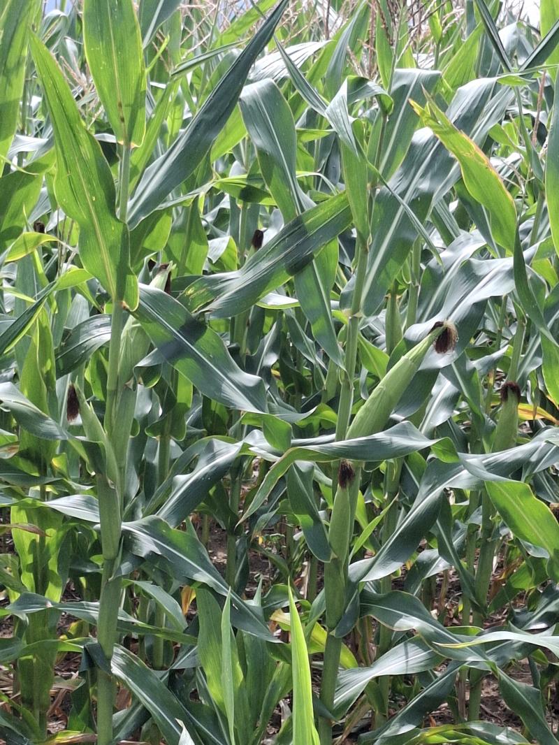

Balatonszemes 2026 07 17 Fajta:Agro-Mag,Temes 60ezres töszám vetés ápr.21 gruberezett föld 350kg 27-es péti só,+ Blu-en.3hete kapott 8mm esöt.

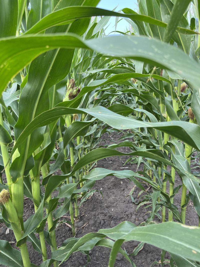

Válasz Radocz #9032. hozzászólásáraEgy kis nyirségi kukorica.Szántás március végén, tárcsa kombinátor és kész. Magyar fajta Olek.Vetés március 22.

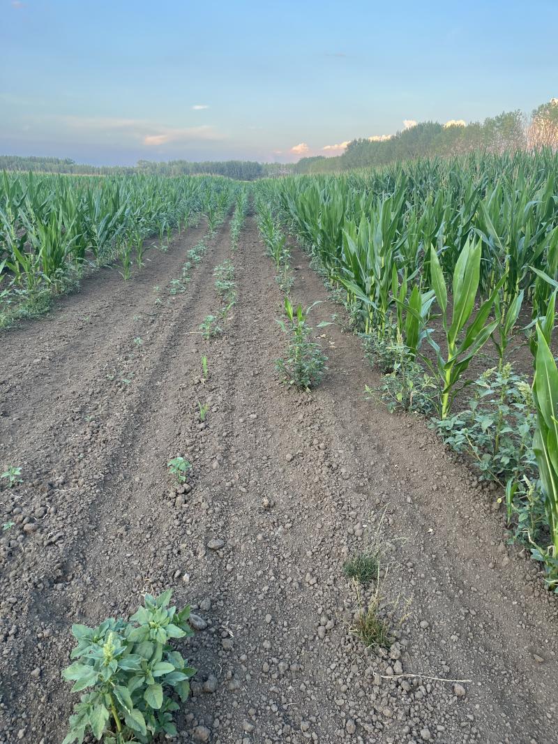

Válasz Radocz #9029. hozzászólásáraElég furcsán néz ki.

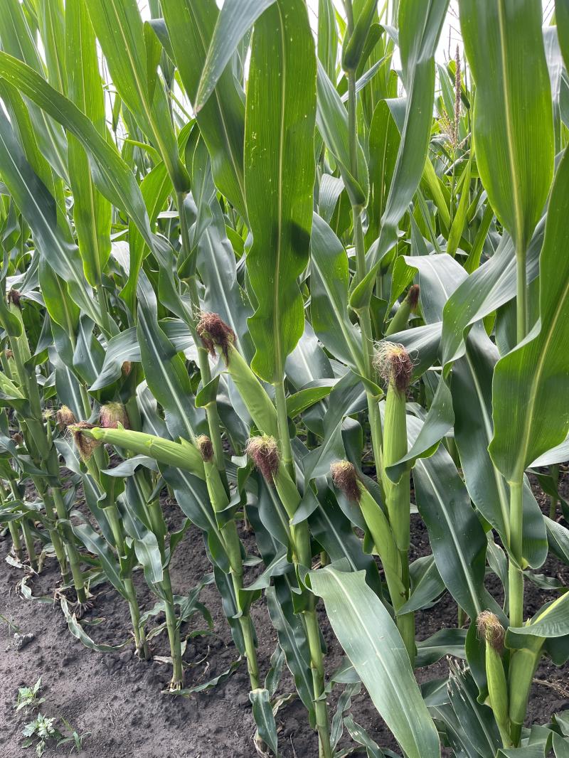

Bio miatt, 3 - 4 sor kultivárt kapott minden terület. Ez kell ahhoz, hogy ne legyen annyi repedés a talajon.
Ez kísérlet az ultra sekély műveléshez.
Kb. két héttel később vetettük mint mások. Tavaly volt olyan, hogy a nagy csutkán alig volt szem.

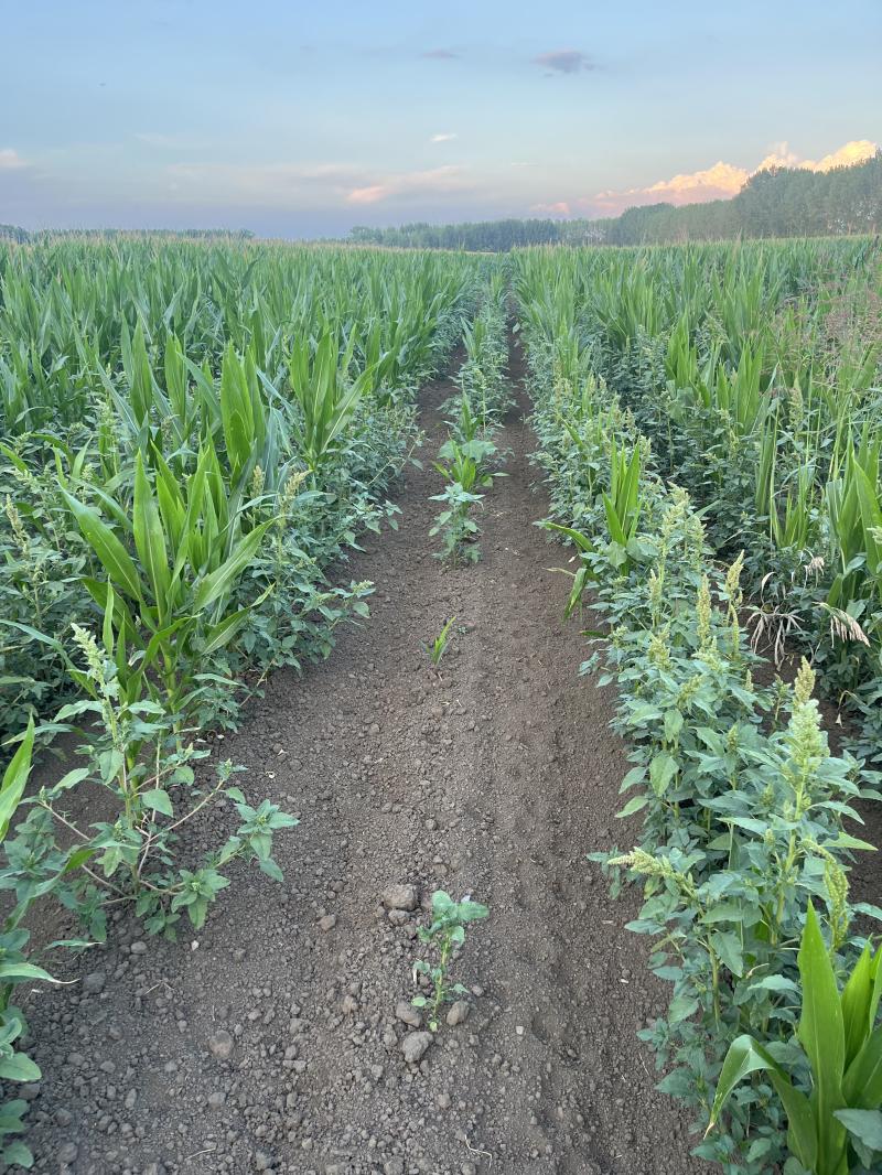

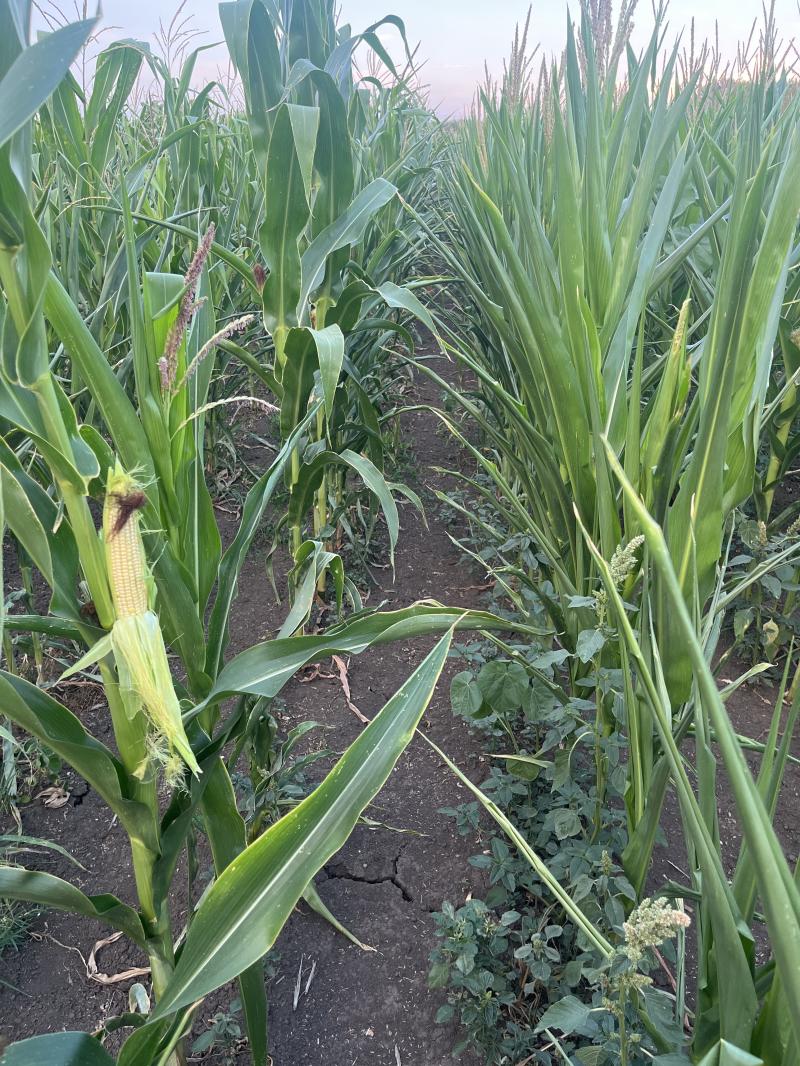

Válasz t.romsics #8995. hozzászólásáraEz az a terület, amiről 2025-ben főző tök volt.
Ami képet feltettem és repedés van, az a szomszéd területe.
Ahol gyomos, az enyém és szántva volt.
A tök elovetemeny után szebb a kukorica, mint ahol üres csík volt.
Remélhetőleg tengeri törésre egyforma lesz. Vagy mégse ?

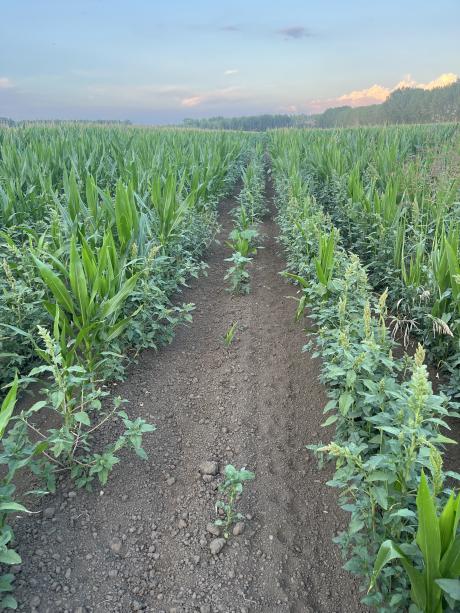

Válasz erik18 #9014. hozzászólásáraBarracuda 8 levélig biztosan mehet ez is Adamás.
Válasz erik18 #9014. hozzászólásáraHát nem tudom mert a hatóanyaga a 2,4d és 5-6 leveles korig bátran mondanám de szerintem kérdezd meg az Adama üzletkötőjét.
Válasz Koczka József #9013. hozzászólásáraEsetleg dikamin van itthon az is jó?
Válasz erik18 #9012. hozzászólásáraA legolcsóbb kétszikű irtót.
Sziasztok! 8-10 leveles kukoricában lehet még valamit permetezni parlagfűre. Adengóval volt kezelve de sajnos sem bemosó nem volt, meg később is kelt ez a mocsok parlagfű. Válaszokat előre is köszönöm
