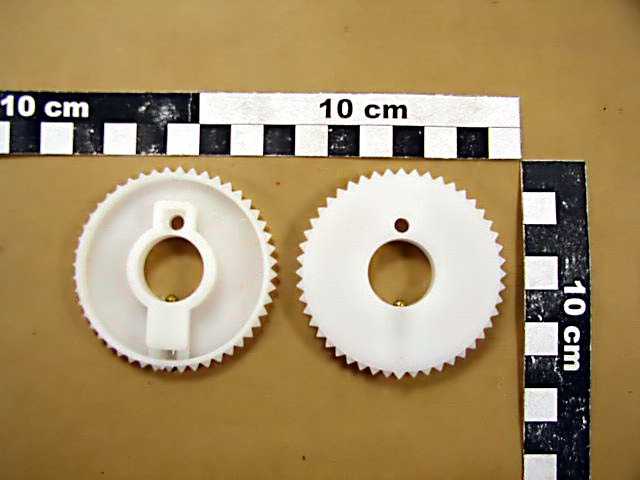

#140 JOSEY
2020-07-02 15:48:40
sziasztok!
volna egy különleges kérdésem. amazone d7, d8, d9 vetőgéppel vetett-e már valaki mákot? milyen beállitásokra van szükség?

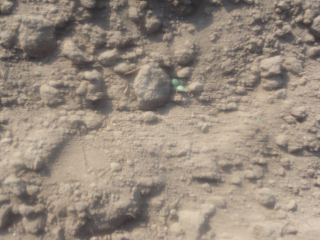

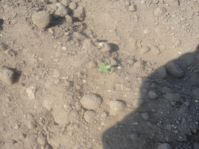

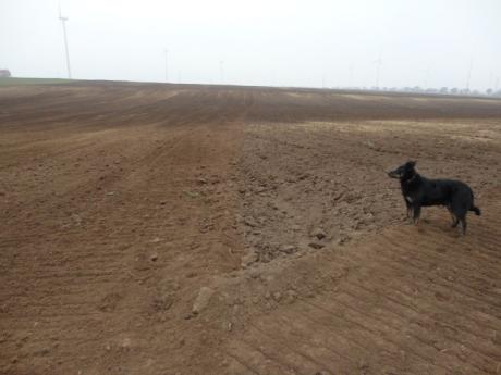

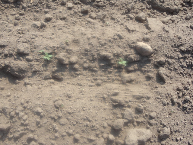

#123 Gox
2012-03-24 19:37:28
Lehet, hogy ez már a mák?

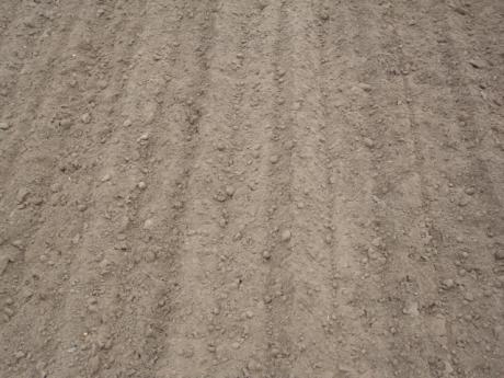

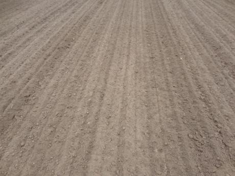

#122 Kisvuk
2012-03-14 18:12:52
Mai mákvetés

Annak ellenére, hogy mindig jól sikerült még komolyabb területen nem mertünk belevágni, idén van a legtöbb 3ha.
#115 Gox
2012-03-12 20:28:44

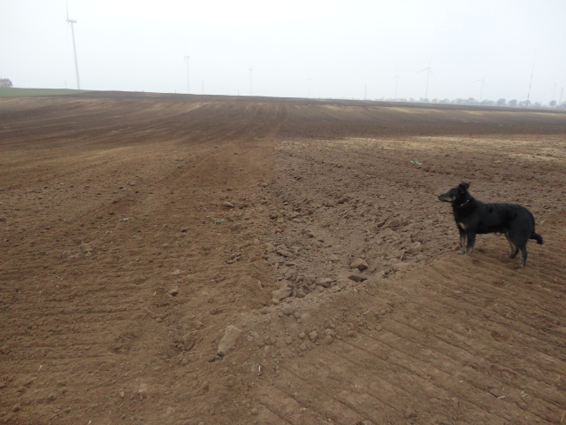

#110 Gox
2012-03-10 21:31:08
Válasz #109. hozzászólásra
Na, mi annál mélyebben kotortunk. Hétfőn lesz vetve elméletileg, azt sem bánnám, ha előtte megázna!
A homokverés miatt szükséges a sekély magágy?

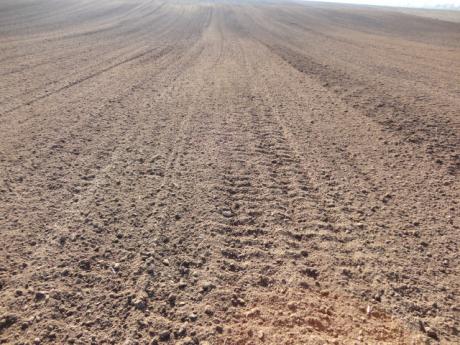

#109 Bankós István
2012-03-10 21:22:52
Válasz #108. hozzászólásra
Igen.Már ősszel símára készítettűk,hogy koratavasszal,már csak vetés előtt max 1nappal még egy sor kombinátor,de csak épp a színit hogy minél sekéjebblegyen a mozgatott réteg nagyon fontos a tömöritettség.Ha rálépsz az előkészített talajra, max 1cm-t sűpedhet akkor jó a kelés.

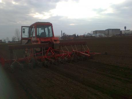

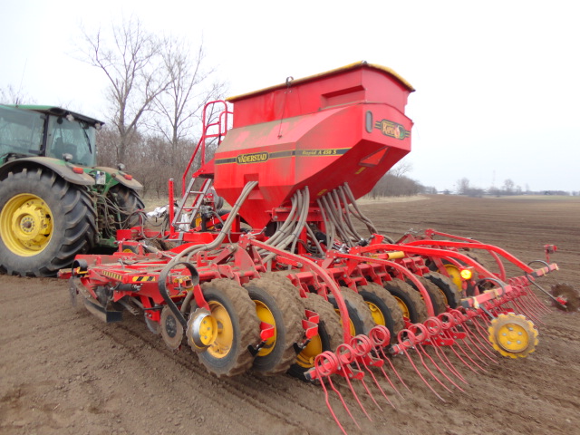

#108 Gox
2012-03-10 21:14:11
Válasz #107. hozzászólásra
Készen van. A vetőgép még egyszer porhanyít, beteszi a magot és tömöríti.
Ti simábbra készítettétek, anno?

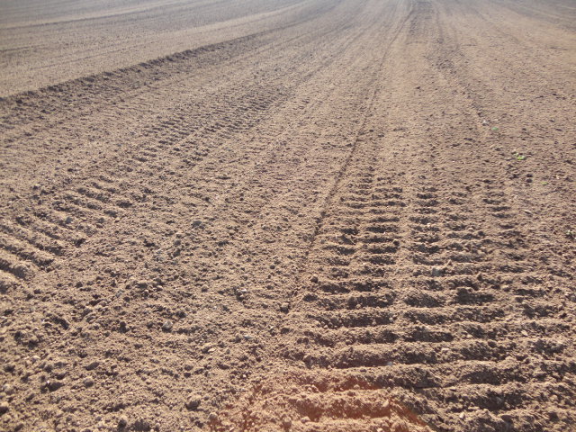

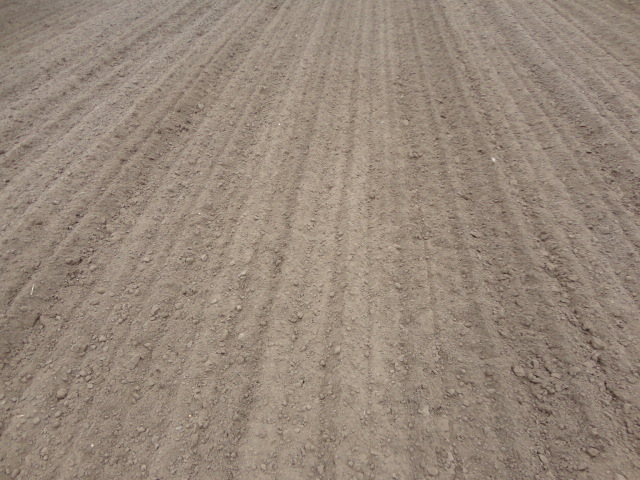

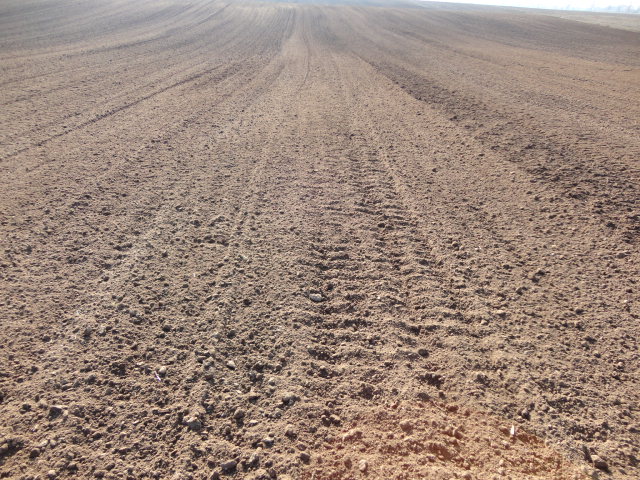

#106 Gox

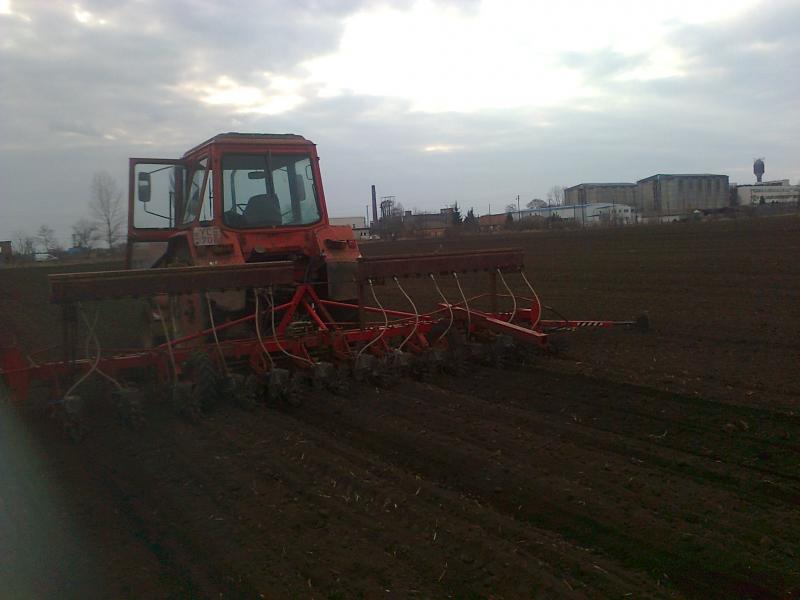

2012-03-10 20:54:06
Kicsit elbizonytalanítottatok!
Ősszel fölszántottuk, elsímítottuk:
Ma sikerült magágyat csinálni. 11-kor lehetett elindulni.

#102 Bankós István
2012-03-09 08:26:26
Válasz #92. hozzászólásra
Nagyon guszta ez a fotó, na ebben az állapotában imádom én is a mákot.
