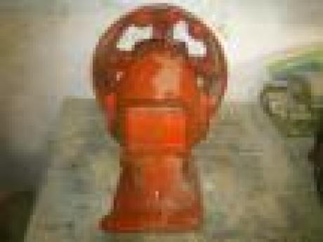

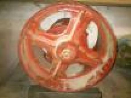

#1079 a zöreg
2013-01-15 21:04:34
Válasz #1077. hozzászólásra
A tárcsa vastagsága lemaradt, 15 mm., 2 db 10 mm-es aggyal. Nem ékesre terveztem a tárcsát, de hogy szerelhető legyen, ezért az egyik agytárcsát kell a tengelyhez varrni, 3 db M16-os acélcsavar fogja össze a három anyagot. Így érhető el, hogy a tárcsa is bármikor levehető, szerelhető ( kések, ciklonlapátok )
#1078 a zöreg
2013-01-15 21:00:09
Komplett gépként rendelte meg valaki, ezután kivágattam - lézerrel - a tárcsát, stb. Én leginkább kis, " nyugdíjas " darabolókat és darálókat szeretek készíteni, jelenleg is több gép el van kezdve. Ez a nagy gép annyira lefogna, hogy hónapokkal csúsznék a többivel.
A tárcsa 600-as, a kések 210 mm-esek. Három ponton csapágyazott, plussz támasztócsapágy a hátsó csapágyházban. A tárcsa előtti csapágyháznak megvan a - szintén lézerrel kivágott - tartója, a többi ehhez meglévő anyagot ( csapágyházak, szöghajtás, kardán-segédtengely, lánckerekek, láncok, stb. el tudom haszálni kisebb gépekhez is.
#1077 dBase
2013-01-15 20:51:11
Miért eladó?
Paraméterei, körátmérő, vastagság?
#1076 a zöreg
2013-01-15 17:45:46
Válasz #1075. hozzászólásra Mivel megint nem sikerült, megint a tubycát kértem meg.
Ha valaki traktoros darálót akar építeni, eladó lesz ez a vágóegység. Még csak szárazon összeraktam, késeket, meg a ciklonlapátokat fel kell szerelni.
Segédtengely meg behúzóhenger kell még hozzá. Ja,meg természetesen a dob meg a váz.
