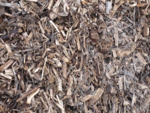

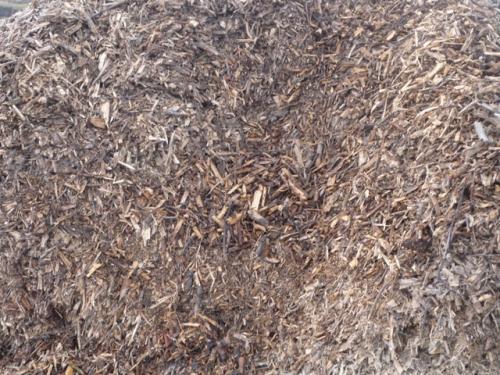

#407 Sz PETI
2012-01-17 14:30:14
1-2 kép12345

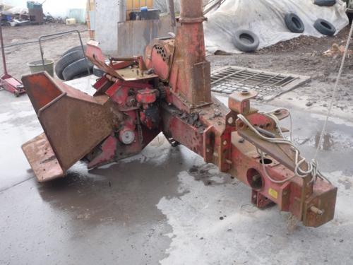

#396 Sz PETI
2012-01-16 18:36:46
Egy 1 soros pőtinger mex 2 a behordó részét vágtuk le és egy garatot csináltunk helyette.150-200m3 csináltunk vele de nem volt még meghibásodás Nem tudom az orkán milyen de ez működik.Átmérőben volt már10-12cm csomós is de 6-8ig szoktuk bele rakni,de nem egyesével hanem amit át bírunk karolni.Holnap rakok fel képeket a hétvégén pedig videót.

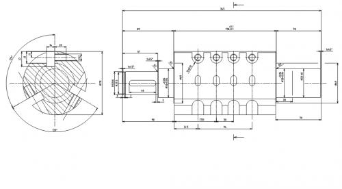

#394 Kelemen Gyula
2012-01-16 15:22:41
Válasz #392. hozzászólásra
A kés Anyaga:1.2436
A tengely Anyaga:1.2842
A kés 60-62Hrc
A tengely !40-42 Hrc
#393 Kelemen Gyula
2012-01-16 15:21:02
Válasz #391. hozzászólásra
http://data.hu/get/3390864/aprito.zip
Rákattintasz, letöltöd, megnézed, elolvasod, utána kutakodol a benne lévő linkben.
#392 ZZ
2012-01-16 13:48:16
tengely anyag miből van ?

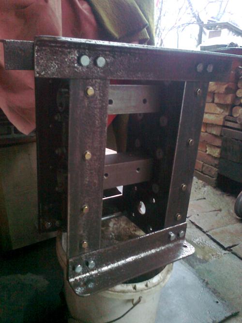

#389 janek1981
2012-01-16 09:45:23
Szia Skuli.
Szeretnék érdeklődni,hogy a késeket a tengelybe milyen mélységbe marattattad be,megmég annyit,a csapágyházak süllyesztett fejű csavarokkal vannak e rögzítvel.
Előre is köszi.

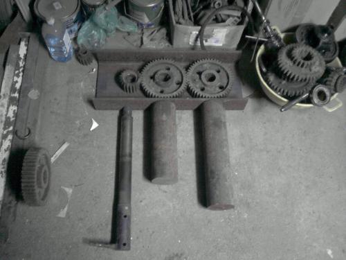

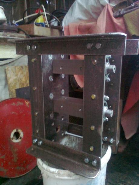

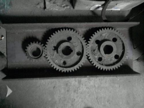

#379 janek1981
2012-01-10 16:16:07
Valamiért nem mennek a képek.Na majd legközelebb.
Amúgy meg Skuli féle masinát próbálgatok összehozni.
#378 janek1981
2012-01-10 16:12:42
#377 janek1981
2012-01-10 15:56:15
Sziasztok.
Régóta nézegetem a fórumot és ágaprító témában nagyon sok jó ötletet adtatok.Köszi mindenkinek.
Van pár kép megosztom veletek.
#376 Sanyee
2012-01-09 18:48:41
Válasz #373. hozzászólásra
A tengely mekkora anyagból lett csinálva és a csapágyak belső átmérője mekkora?
#375 dárk
2012-01-09 18:00:47
Válasz #374. hozzászólásra
Ezt mindenki szívesen megnézné ha felraknád videón.

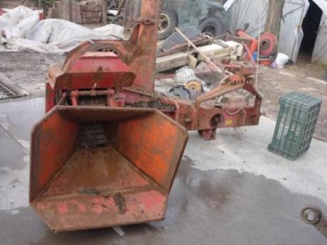

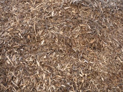

#374 Sz PETI
2012-01-09 17:52:31
Tisztelt gazdatársak én egy másik megoldást választottam az apríték készítésére.Egy 30 éves egy soros silózót alakítódtam át aprításra.MTZ hajtja alapjáraton.5 emberről leszakad a gatya,nem győzi etetni,amennyit a honod alá bírsz fogni azt mind beviszi a karnyi akácokból is.Ilyenkor 3-4m3/h a teljesítménye,amit fel is fúj a kocsira.A jövő héten aprítunk majd csinálunk egy videót.Az apríték hossza 3-4cm, és únyi vastag,98 százalék homogén.Apríték kazánba tuti.
#373 rodgo
2012-01-09 17:25:35
#372 rodgo
2012-01-09 17:24:20
Sziasztok így állok a géppel Gondoltam rakok föl képeket!
Holnap csinálom a késeketsmile rolleyesüdv minden barkácstársnak

SZIASZTOK szeretném megkérdezni hogy van egy12,5cm átmérőjű fogaskerekem belső átmérője 5cm akor elvileg én egy 7cmátmérőt tudnák zuzni és egy 19,5cm mejik lenne jó és hogy mijen vastag tengej kéne csináltatni előre is kőszőnőmüdv zolismile confused
