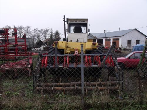

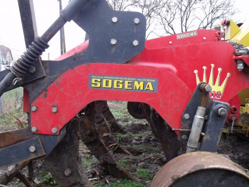

Az, amelyiket Josey feltette. Nedvesben mi még nem igazán húztuk, de tavaly ősszel láttam egy másik cégnél dolgozni, vizes földben. A rögtörőket levették róla, de elég jól dolgozott, meg is lepődtünk. Igazából a felszin olyan volt, mintha szántva lett volna.smile blink

nedves talajon ahol a hagyományos lazítók csak csíkolnak,mit csinál?
#1842 .Szabi.
2010-09-12 09:41:03
Válasz #1841. hozzászólásra
melyik gyártmány?

nekem 7 késes van, de nagyon jó munkát végez, szntem.Az oldalszárnyak miatt még jól is kever, eltünik a szármaradvány nagy része.
