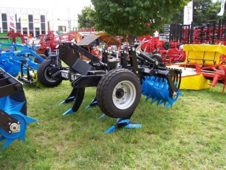

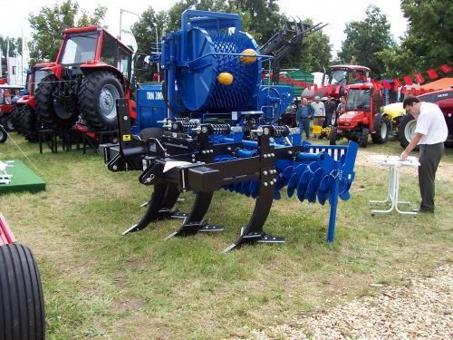

#1792 Josey
2010-07-24 22:47:34
Válasz #1791. hozzászólásra
VakondDMMI
2 gyártó, majdnem azonos termék
#1791 jd /4650
2010-07-24 22:41:53
Válasz #1790. hozzászólásra
az a Rába erös!!!!
a vakond kések botrányosak nagyon smile cursingsmile cursing
sosem tetszettek smile innocent
#1790 Josey
2010-07-24 22:40:43
Válasz #1788. hozzászólásra
oly gyönge a rába? vagy oly rossz kialakítású a vakond?
#1789 Josey
2010-07-24 22:39:40
Válasz #1785. hozzászólásra
5 késes alap 1.616+fa 2rögtörős 2.170+fa
7 késes alap 1.933+fa 2rögtörős 2.564+fa
#1788 jd /4650
2010-07-24 22:37:49
Válasz #1781. hozzászólásra
a vakondtól 2 késsel bexart a Rába mifelénk smile wackosmile wackosmile thumbdown

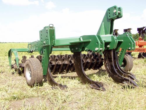

#1776 Josey
2010-07-23 20:50:54
grp4 és tudnak ezek az oroszok

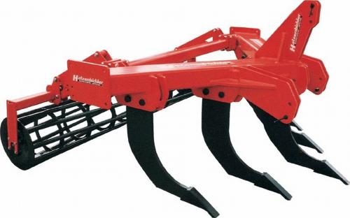

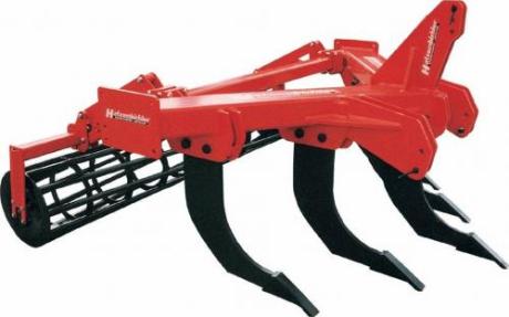

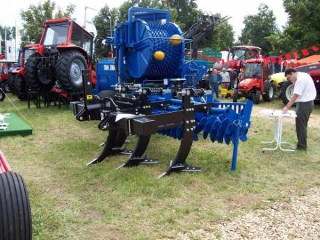

#1774 Josey
2010-07-23 20:32:39
Válasz #1772. hozzászólásra
85-ös gerenda 75-ös osztással, csak a 3 késes, az 5 és 7 késes már kisebb osztású 50/62, 9 késes 69-es

#1772 Mf-es
2010-07-23 20:27:52
Válasz #1767. hozzászólásra
Milyen hosszúk a kések?

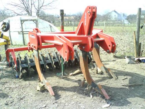

#1769 Josey
2010-07-23 20:24:13
Válasz #1768. hozzászólásra
és van hozzá szárnyasbetét is
#1768 jd /4650
2010-07-23 20:21:15
igen jó a szöge !!smile thumbupcool

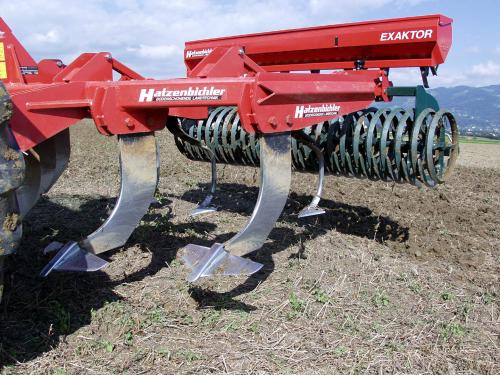

#1767 Josey
2010-07-23 20:19:23
Válasz #1766. hozzászólásra
az avatáromban is látható a hb delta lazítója.
HB Delta3
HB Delta5
a cég prospektusa és visszajelzések szerint eléggé gazdaságos az üzemeltetése mind üzemanyagfelhasználás és mind lóerő szempontjából.
lejjebb már irtam volt, hogy mily kevés lúval(90) müködik 3 késsel.
bizonyára a titok a kések és orrbetétek formájának alaktényezőjében keresendő.
#1766 VMisi
2010-07-23 20:13:46
Válasz #1765. hozzászólásra
Mi az a hatzenbichler rendszer?
#1765 Josey
2010-07-23 18:52:46
Válasz #1757. hozzászólásra
no visszatérve hozzád, a géped egy hatzenbichler rendszerű lazítóval megtudna birkozni 3 késes kivitelben
