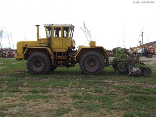

a kések hasonlóak mint a vibróé??

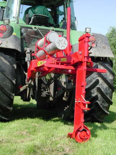

#1553 JoseyT
2010-01-17 12:50:44
Válasz #1551. hozzászólásra
WifoWIFO
Moro  MR3MORO
no ezek mélylazítók smile biggrin
#1552 JoseyT
2010-01-17 12:46:17
Ivelt kés... Quvugvone, VN, Vertikum, MW, és a többi, mondjuk nem ez a lényeg a képen, hanem a mögé épitett Güttker henger smile biggrin
Általában 50 cm a max müvelési mélységük, a müvelési szélesség szintén 50 cm késenként, lehet szimplán és duplán épiteni.
a talajszerkezetetegy irányba kb 45 fokban emeli...
van aki ezt szereti
