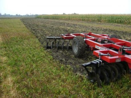

#416 Vadmalac
2009-08-14 20:44:31
Válasz #415. hozzászólásra
560-as lapok vannak rajta, így ahogy látod a képen most 4. egésszel bírta húzni 1650-1700-as fordulaton járatom, a sebesség az óra szerint olyan 7 km/h.

#414 Vadmalac
2009-08-14 20:29:11
Válasz #413. hozzászólásra
Ááá! A portára ha valami nem zöld, akkor csak akkor mehet be, ha a kite forgalmazza!

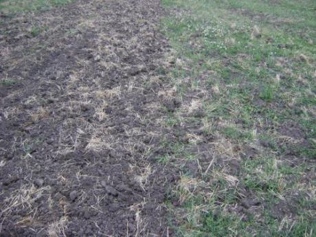

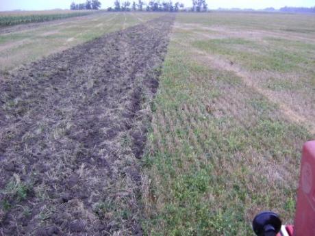

#403 Vadmalac
2009-08-14 20:05:41
Válasz #397. hozzászólásra
A képeid közül a közepesre hasonlított, max. 1 kicsivel rögösebb. De a mélység az nem volt több 15 cm-nél. Előtte meg vagy 8-cm-re ment bele a tárcsa, szóval kb. 7-8 centi bolygatatlan réteget mozdított csak meg. Nem lenne rossz neki még vagy 20 lóerő, meg vagy 10q súly. Akkor mehetne mélyebbre. :-)
Próbáltam egy 30Ak-s laza földben is, az ilyen lett kb 18 cm mélyen:
A grubberrel csak párat kerültem, arra nem tudok fogyasztást mondani, a tárcsával meg 7 literre jött ki a tarlóhántás.
Ezt ma az eső előtt csináltam a 30Ak-s földben:

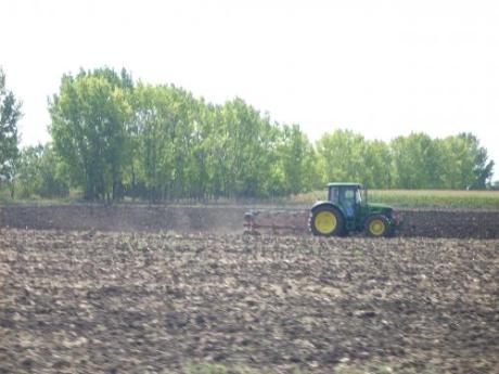

#400 jólaci
2009-08-14 19:55:09
Szántás Hunya határában.
Talajlazítás Békéssámson határában.Lazítózás Békéssámson határában.
