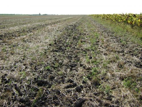

Ez volt a 2009-es kép búza előveteménye után 1 sor tárcsa műve. 3,2-es terra kombi tárcsa, ennyire ment bele. :D

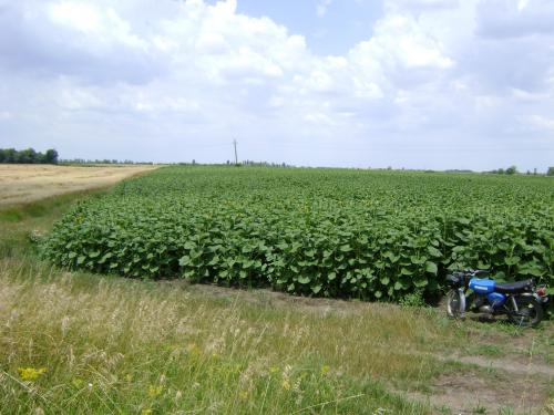

A tavalyi lazított földbe vetett Neoma:

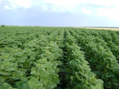

Itt meg az idei:
Én semmi különbséget nem láttam a szántott területek és e között. Viszont ezzel augusztusban végzek, mikor tavaly mtz-vel 1 fejjel se bírtam volna szántani, olyan száraz, és kemény volt a föld.
Mindkét évben kb. 30-40 cm-es állapotban kapott 1,2 l/ha pulsart, és ennyi. Tavaly vetés után kelés előtt a korai elmunkálás után a kijött gyomok kaptak 4 l glifozátot, de ezt ha szántottam volna se hagyhattam volna ki. Semmi extra gyomirtást nem kapott.

Hát akkor elmondom, hogy én pont ezért álltam át erre a technológiára, mert nekem is ilyenek a földjeim. Nehogy azt hidd, hogy homokon gazdálkodom.
Itt meg az idei:
