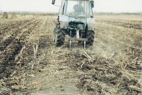

Kérdés:
-mennyire kötöttek a talajok felétek?
-mennyire van ereje teljében az MTZ-d?
BULL 2 késes
Ezen a képen az első tesztje volta lazítónknak.
Kb 50-es kszámú, kerti sohasem lazitott, kb 25cm mélyen szántott talajban.
Max müvelési mélység: 50cm volt amit eltudtunk érni véle.
