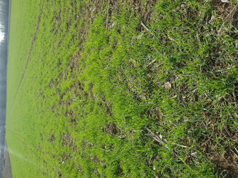

#2273 JDati
2022-04-09 08:48:12
#2272 zsoltrs
2022-04-05 18:48:55
Válasz hegesztocsabi #2270. hozzászólásáraMég a végén megmarad. smile thumbup
Mit számít a meleg meg az eső.
#2270 hegesztocsabi
2022-04-05 18:14:22
Hát az ennyém ennyit változot

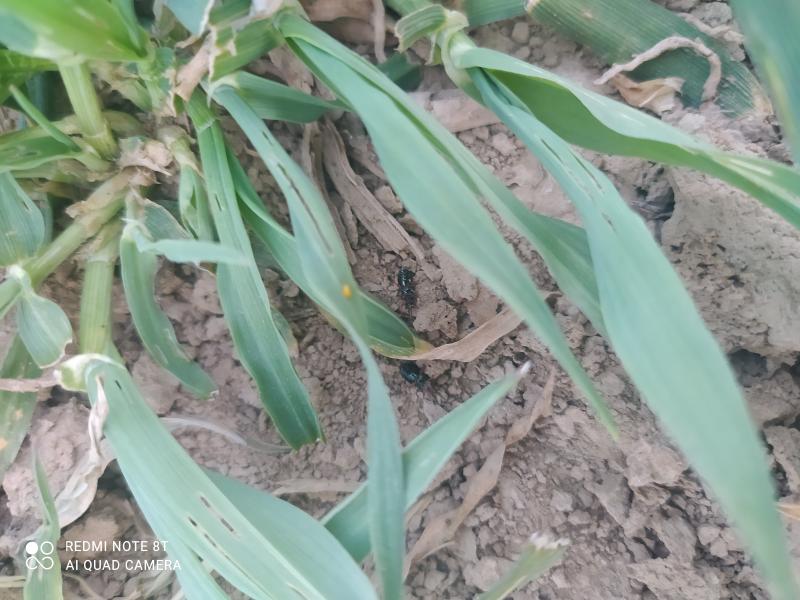

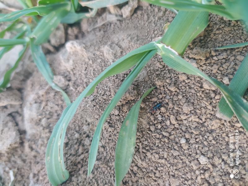

#2265 meszmisi
2022-03-30 09:33:50
Sziasztok.
Másnál is vannak bogarak? Tegnap vettem észre szerencse permetezés előtt így kaptak rovarölőt.
#2264 gyorfy10
2022-03-29 21:52:48
Ki mikor kezdi a gomba/rovar ölőzést? Ma szórtam műtrágyát láttam pár árpabogarat rajta. Csütörtöktől eső és fagyok. Utána terveztem fújni.
