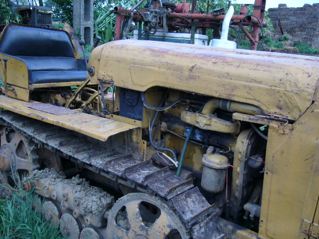

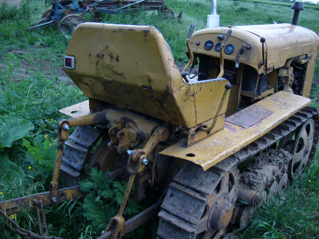

#11 Pintér Zoltán
2014-08-23 14:32:53
Üdv
Egypár fotó a volt gépemről. TL-30
Bulgár láncosbb1
