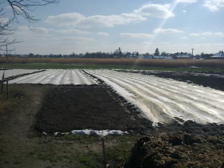

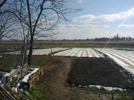

Nézte már valaki a takarás alatt a burgonyát, túl élte?
Jön a második hullám!
Válasz #6275. hozzászólásra
Elviekben nem volt nagy fagy nem mertünk alá nézni még

Túl élte?
