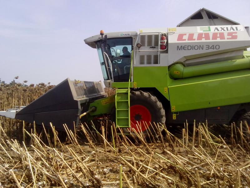

kész lett ma a kombájn, végül új forgószita lett véve 400 000 forint volt.
Egyeken ezért elég jó házat lehet venni kertel együtt.
Mikor kifizettem ma az Axialnál felraktuk a platóra végig káronkodtam az utat hazáig.
Felraktuk és jó lett. (de meglettem volna ez a hiba nélkül is)smile lolsmile lolsmile lolsmile lolsmile lolsmile lolsmile lol

A magas napraforgó tarló nem sérti a hidraulika gumi csöveit a jobb oldalon ahol össze vannak kötve a csövek????????? Nézd meg mert nekem még a fémcsövet is kicsit elgörbítette, de tavaly kibaltáztam vele találtam rá megoldást!!smile blinksmile blinksmile blinksmile blink

Na akkor az a rázás fő oka, ott a sok hegesztés miatt nincs meg a centírozás, egy oldalon lehet a sok súly és azért ráz de nagyon!!smile blinksmile blinksmile blinksmile blink

Mennyi óra van benne hogy a ferdefelhordó láncot cserélni kellett???????? Ha kivettél volna belőle egy, esetleg fél szemet még nem bírta volna?????????? Én is cserélem a láncot tavaszra remélem addig bírja, de a léceket azt nem akarom cserélni szerintem tök jók ráérek őket eldobálni majd a következő lánc cserénél, azt gondolom!!smile blinksmile blink

a mienknek az volt a baja, hogy van a szitábban az a kib.....aszott nagy vasdarab ami a törekszívó előtt van benne, és az egyszer leszakadt majd gondolhatjátok mit csinált benne szétvert mindent akkor megcsinálgattuk de már árnyéka lett önmagának

#384 Ádám Zoltán
2013-09-30 21:59:04
lenne egy kérdésem:
hát van olyan, hogy nem sikerül egy nap, ez nekem egy olyan volt.
karbantartás közben észrevettük, hogy a hűtő előtt lévő forgó szita el van hasadva több helyen. felmásztam a gépre (medion 340) és co- val meghegesztettem aránylag szépen.
mikor beindítottuk picit ütött, de mikor oda adja neki a fordulatot padlón, akkor nagyon remegteti a hűtőt meg mindent.
kérdem axial : 330+áfa Debrecen bontó 196+áfa Újfehértó 50+áfa
újfehértón leégett gépből egy hulladék de legalább rendes volt , Debrecenben egy vén majom kihoz egy lefestett, ugyanúgy leégett gépből szétolvadt szemetet 260 ezerért, hát épp, hogy nem szakadt el a cérna.
ESETLEG VALAKI NEM TUD ILYEN SZITÁT MEGEGGYEZIK A MEGA 204-208 is? így mostanra hazaértünksmile confused
