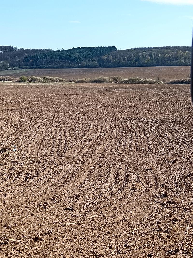

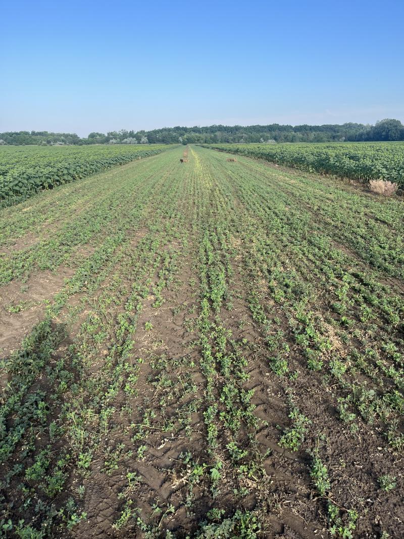

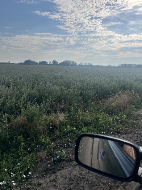

Ma reggel körbejártam az összes új vetésű lucernámat.
A felső kettő hort részen van. Majdnem Hortobágy.
A következő kettő V5.
Itt kárpótláskor 9 éves volt a lucerna, amit két év magfogás után szantottam ki.
Itt kukorica elovetemeny volt. Csak nagytarcsát kapott ősszel.
Tavasszal magágykeszítés, vetés.
A vetés előtt és után mindig hengerezünk!
Ez a technológia.

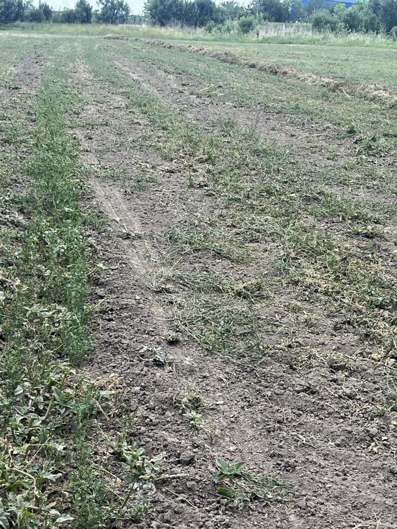

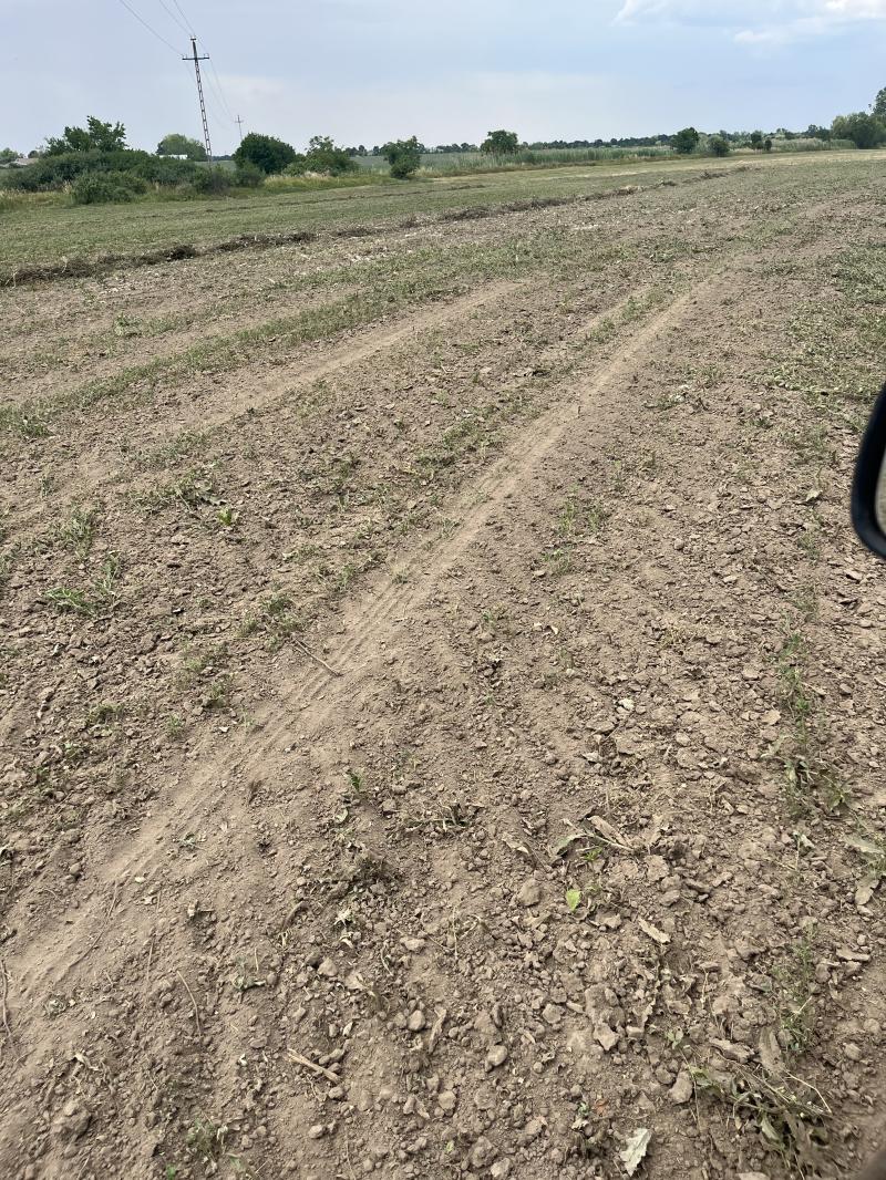

Válasz Radocz #3521. hozzászólásáraa második kép az mi? ez idei vetésű lucerna, amit lekaszáltál, vagy ez mi?
és mi ez a kocsinyom benne? minek ez hosszanti irányba nyomolni, ezt kurva jól lehet majd por nélkül rendsodrüózni egy 5 évig.

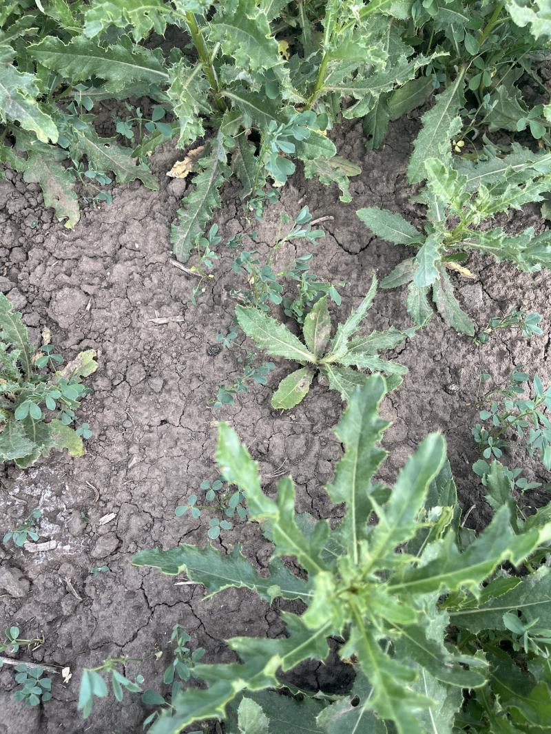

Válasz VMisi #3487. hozzászólásáraMaradt magom. Kölcsön táblába vetettem. Mély fekvésű terület. Első kaszálásnál a lucernát nem is láttam. Az acat 1,5m volt minimum, Mintha azt vetettem volna lucerna helyett. Következő kaszálástól csak lucerna volt.
Ennek ellenére én kiszedném, mert sok acatnál nem ér semmit az első kaszálás. A munka meg a költség így is meg van vele. Nem beszélve arról, hogy szárítja a talajt.
Válasz VMisi #3487. hozzászólásáraIllik vagy lehet próbálkozni MEDALLION-nal friss állományban, 0,5-0,7 l/ha,ami nem vált be.
A legjobban járható út ha kukorica után vetsz és terbutilazin mentesen de keményen vegyszerezed azt állományban ,majd szántást beiktatva,tavasszal telepítesz.Szermaradvány promlémákat nagyon kerülni kell,napraforgö és gabonák utáni vetéseknél is.
Válasz VMisi #3487. hozzászólásáraSzerencse és eső kérdése. Nekünk volt hogy együtt kelt a lucenával, pár kaszálás után meg meg nem mondja senki hogy melyik rész volt aszatos.

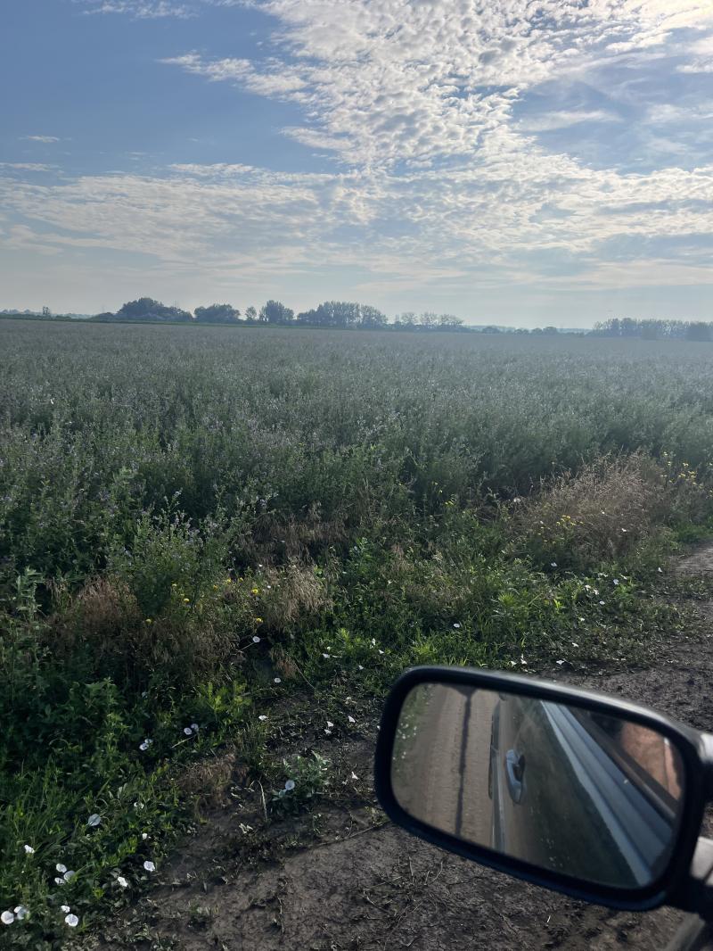

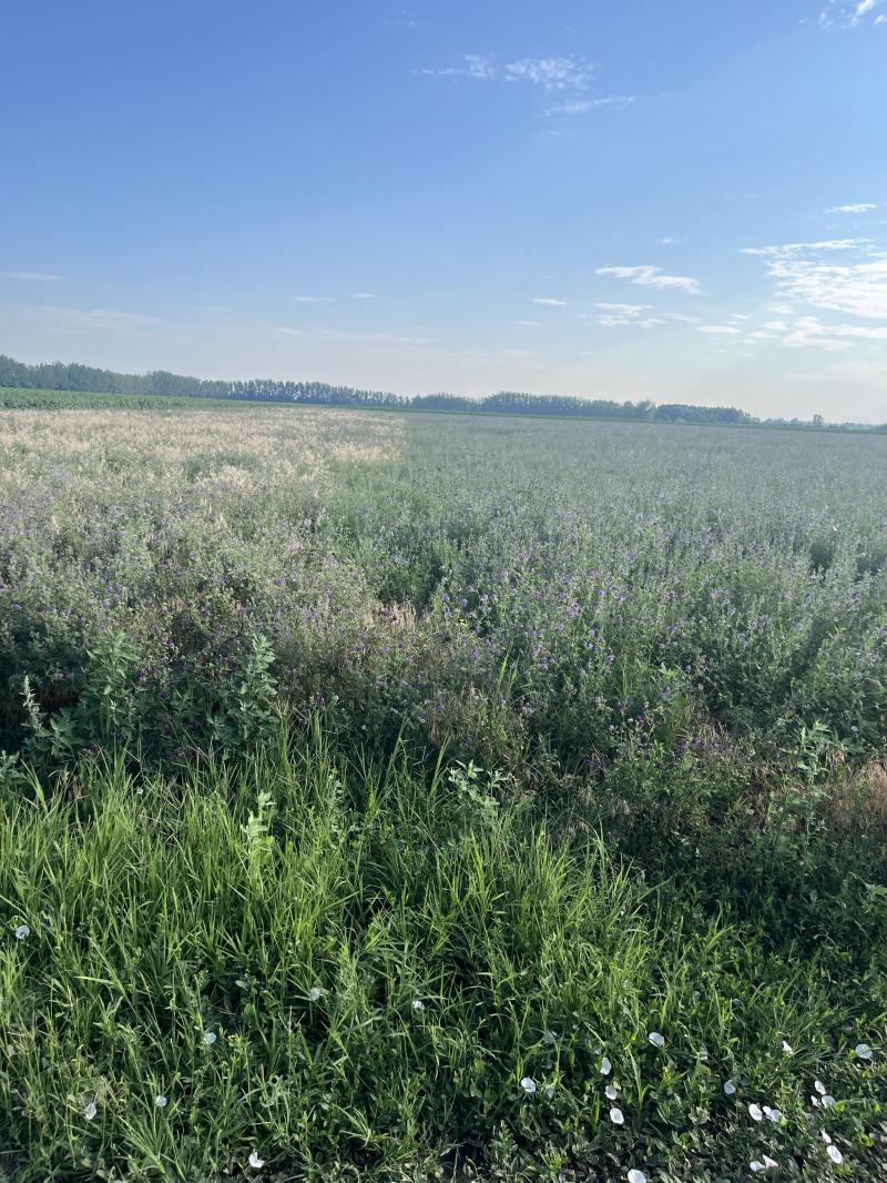

Itt most van először lucerna, de ez a talaj is kedveli.
A többi kép a szomszédok területe.
20 AK körül lehet.

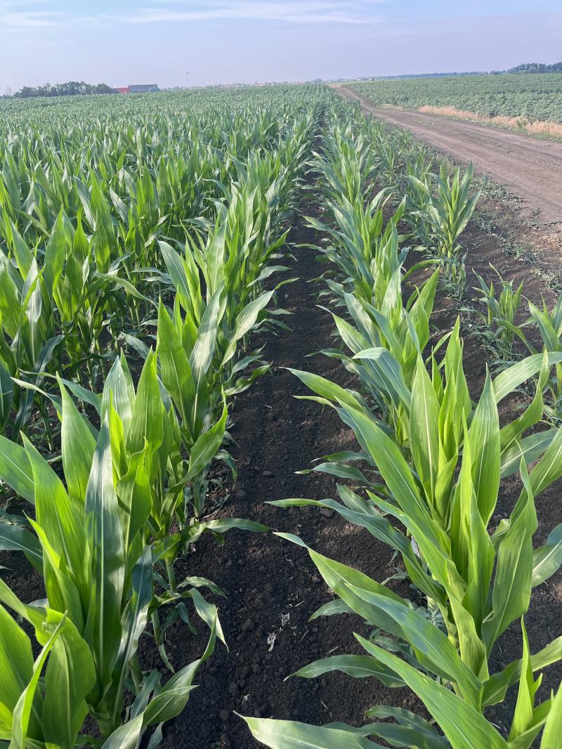

Kukorica húzatva
Most találkoztam először a határunkban zabos lucernával.
Felénk nem divat.

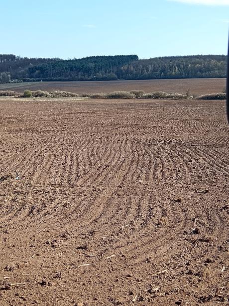

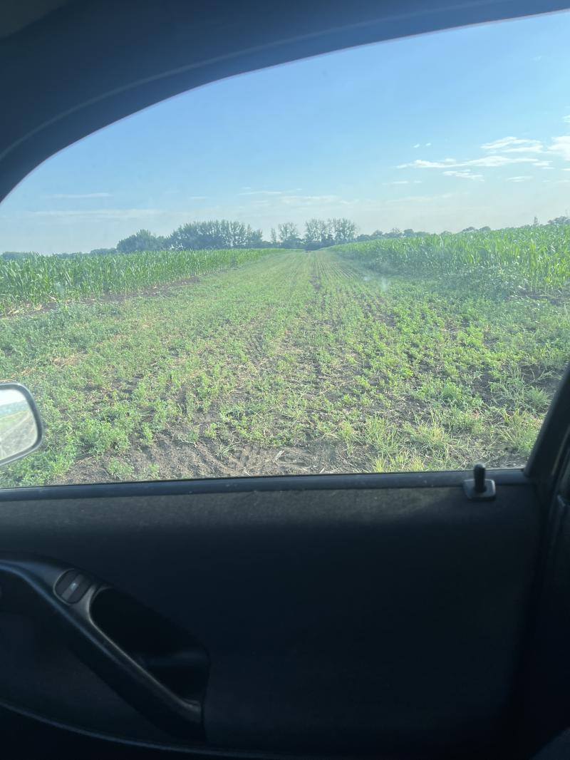

Ez a technológia.

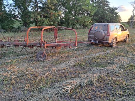

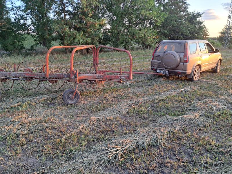

Másik ismerősöm kicserélte nagyobb átmérőjű kerékre a rendsodro kerekét.
Talán közúton sokkal jobb lett vele menni!

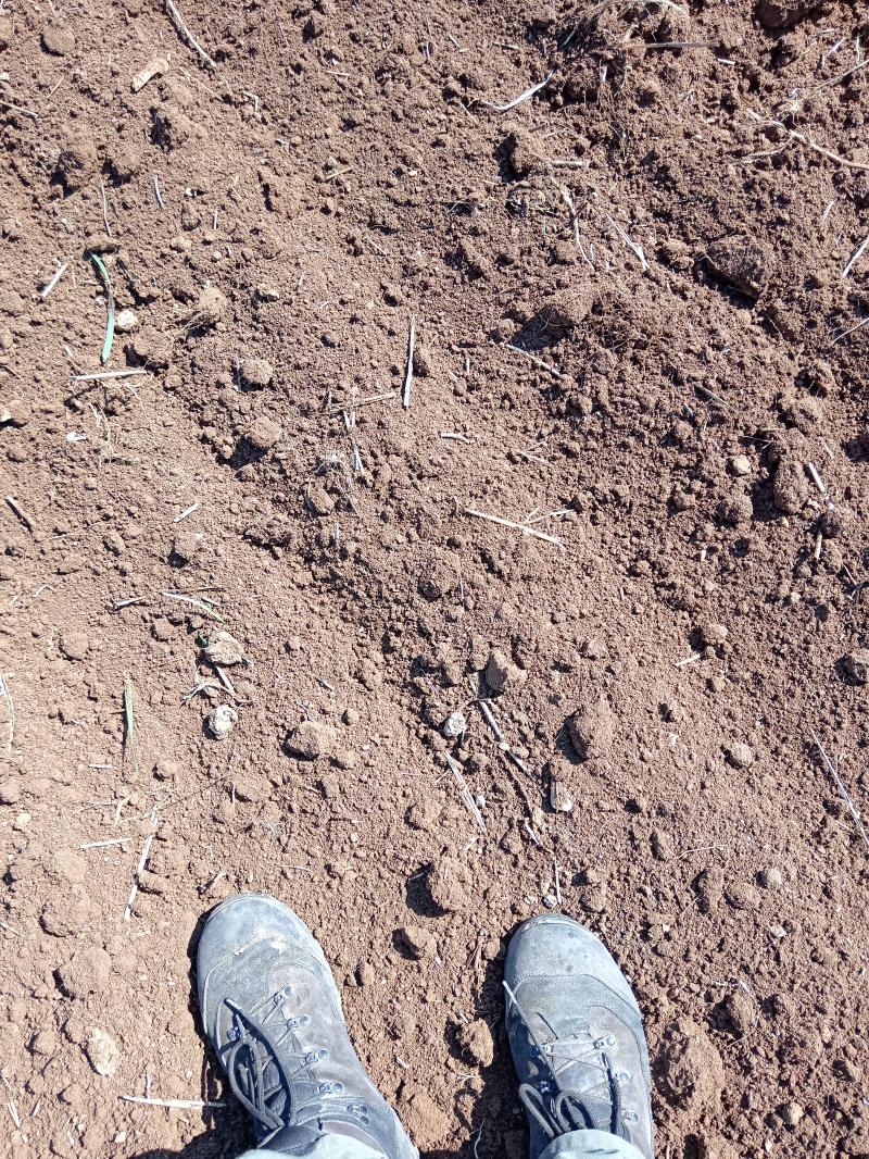

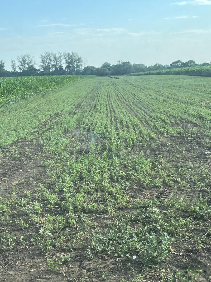

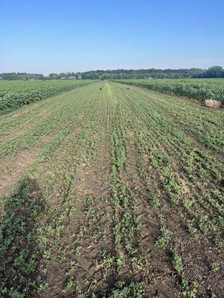

Válasz envagyok2 #3524. hozzászólásáraEz ma reggeli kép.
Kb. ugyanott készült.

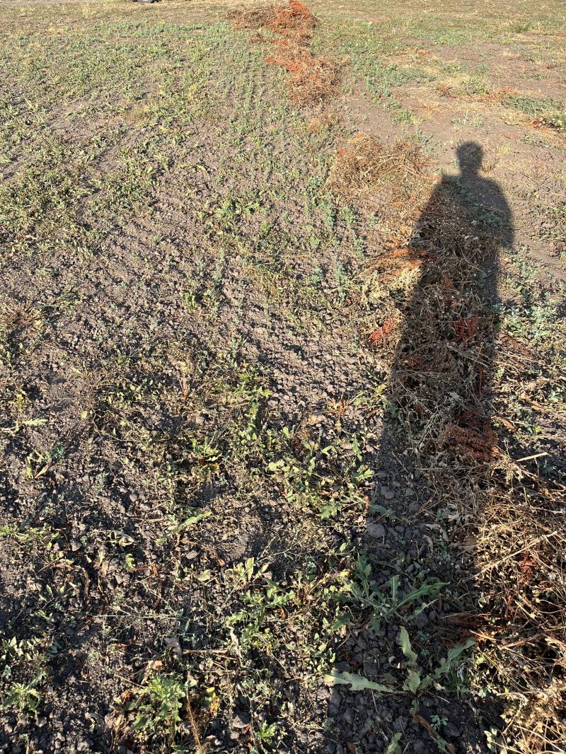

Ez meg ott, ahol 9 éves lucernát szantottam ki.
Ez is idei vetés, kukorica után.
Válasz envagyok2 #3524. hozzászólásáraAutóval húzza a rendsodrot?

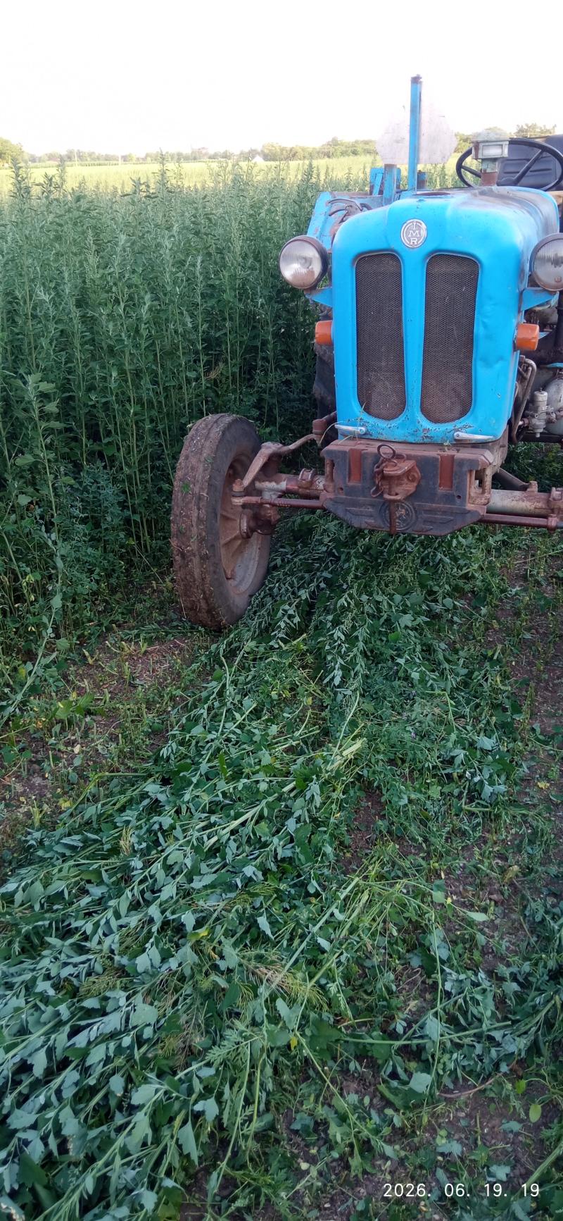

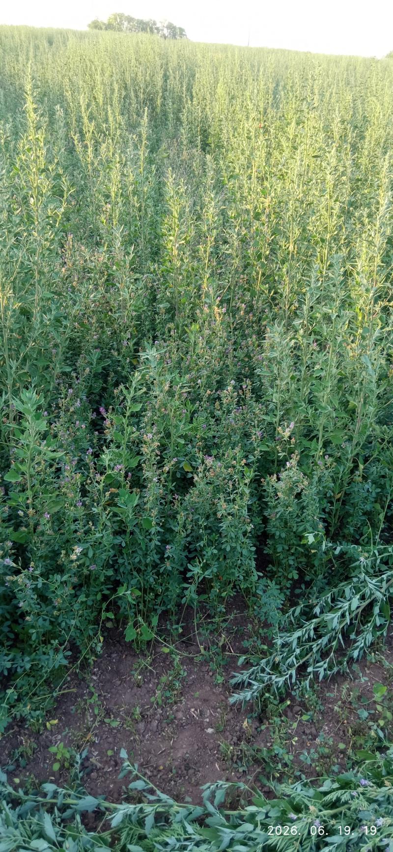

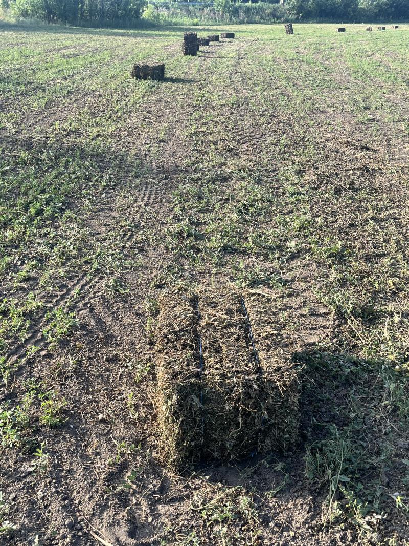

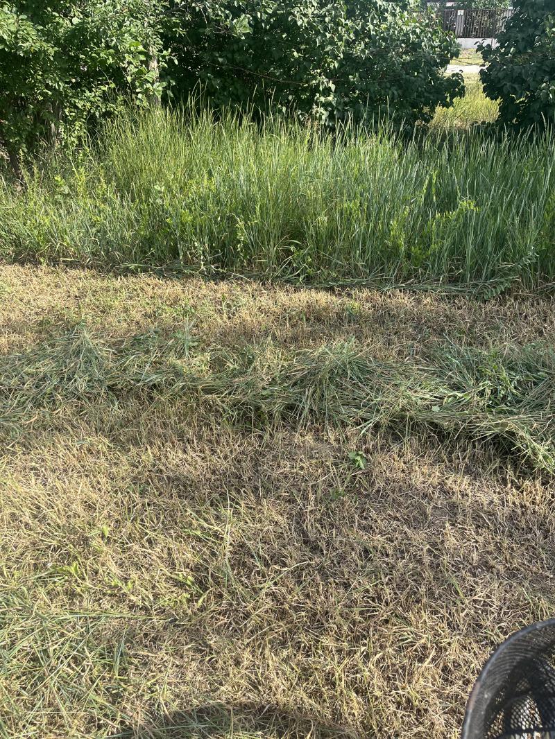

Válasz mtz1221 #3499. hozzászólásáraIndul a második kaszálás.
[kep2]
Most esik rá az eső.
[kep1]

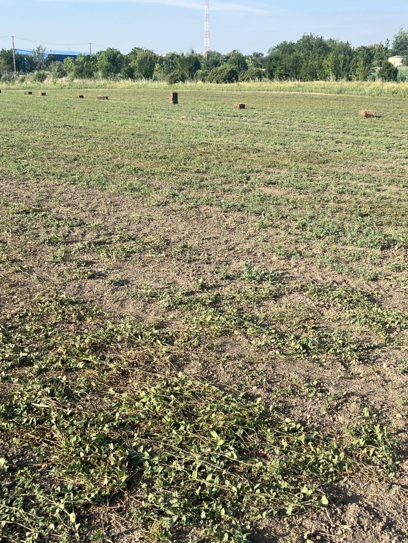

A házzal szemben van 1100 m2 kaszáló.
Idén egy utánfutót a ömlesztve ráfért a termés.
Volt már két bála is.

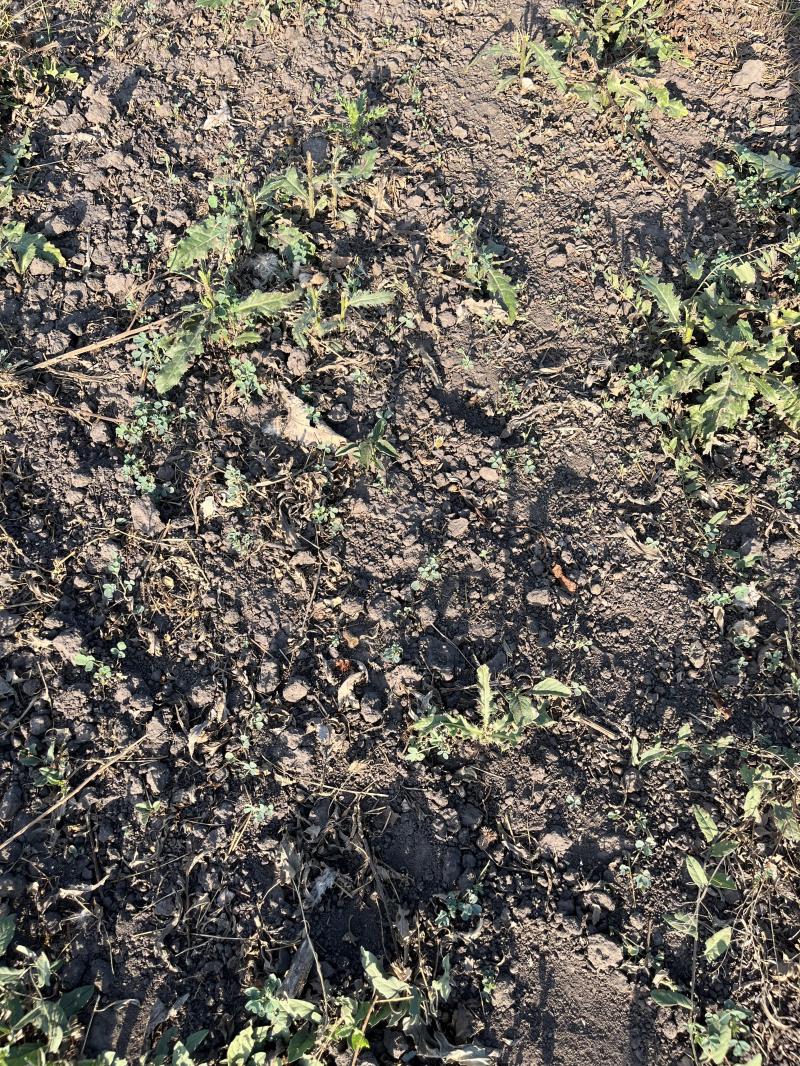

Az új vetést tegnap kaszáltuk az aszat miatt.
Válasz VW passat #3504. hozzászólásáraszártépő olyan magasan, hogy csak a parlagfüvet levelezze le, a lucernát lehetőpség szerint ne
Válasz VMisi #3490. hozzászólásáraA tsz növény védős azt mondta, az aszat évjárat függő.

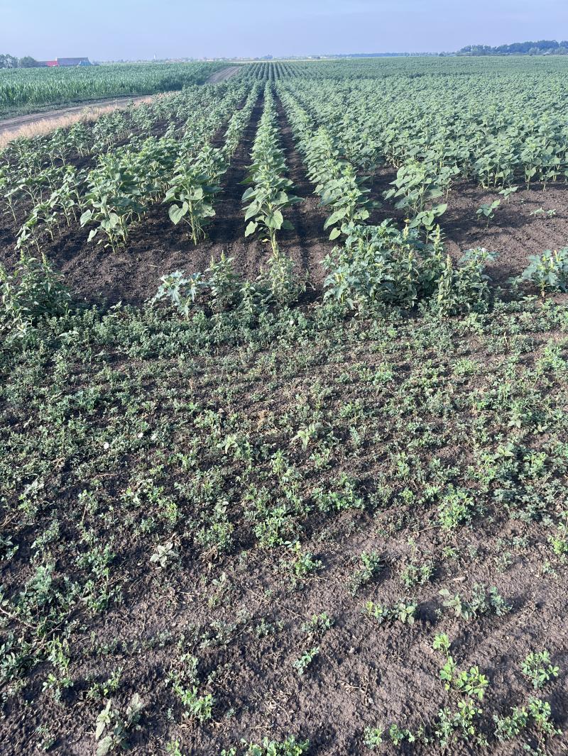

Nekem is van új vetés lucernában.
Kérdésem mikor érdemes először kaszálni?
Ez a legrosszabb tábla.
A többiben nagyobb a lucerna és ritkább a gyom.

Ha acatfoltos táblába telepítek lucernát akkor melyik lesz a győztes? Telepítés előtt mindenképp ki kell totálozni?
