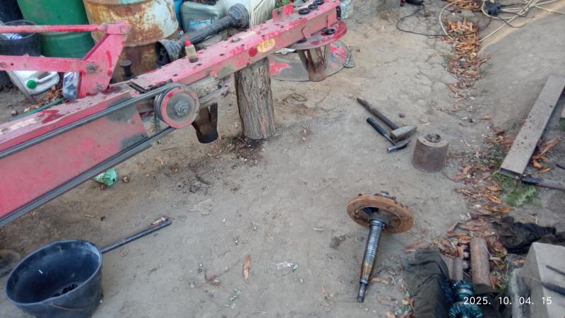

2025-10-04 15:56:46
Válasz termelo #89. hozzászólásáraÉn se szeretek. Ebben a szarban elment 1 csapágy darabokra szedtük, hoztam ma rendesekez, mind ki lesz cserélve. Gyerek dúlfúl hogy miért. Nem skarja megérteni nem skarok 2 hónap múlva is belenyúlni, hsnem 5 év majd múlva. Hol van nálatok robot, miért nem ellenőrzi azt senki ???
