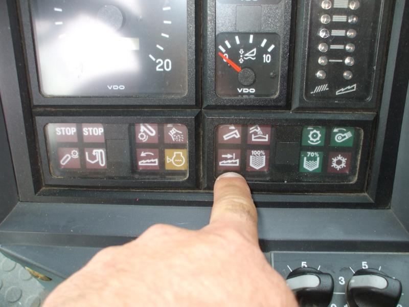

#260 Norbi6330
2014-07-12 10:31:17
köszi a válaszokat és segítséget így 1 kicsit megnyugodtam akkor semmi baja a kombimnak.
#259 Norbi6330
2014-07-12 10:27:39
Válasz #257. hozzászólásra
ja és hozzátéve 42 q repcét vágtam átlagosan.
#258 Feri
2014-07-12 10:27:01
Válasz #256. hozzászólásra
Erre fele,meg olyanok voltak,hogy az 5t-s repcébe a nagyteljesitményű szélesvágóasztalú kombik, márkától függetlenűl nem voltak képesek szecskázni a szárat,mert zöld volt,repcevágás elején rendre arattak!
#257 Norbi6330
2014-07-12 10:26:26
Ja szecskázom is. Már húztam az ékszíjakon is meg bele is bújtam hogy a láda felet a továbbitok nem e csapágyasak v törés nincs e.

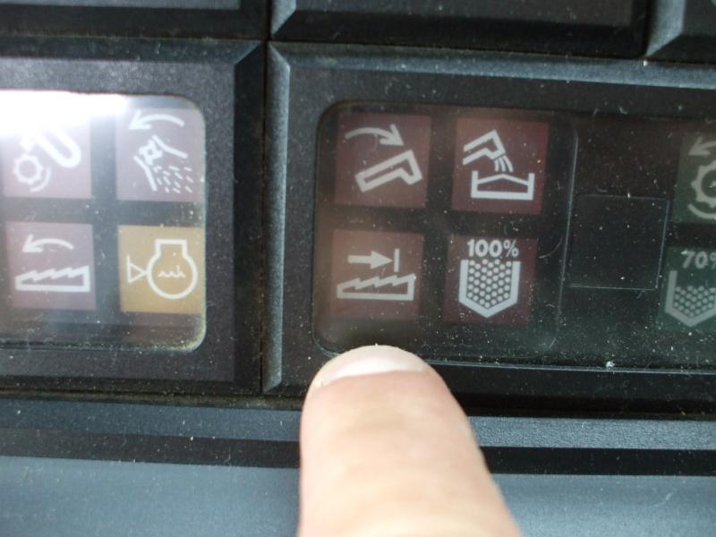

#256 szanberg
2014-07-12 10:22:11
Válasz #254. hozzászólásra
Nehezen megy ki belőle a szár és a tömődés érzékelőt meg -meg nyomkodja.
Szecskázol is?
Errefelé olyan jelenségek voltak, hogy a szecskázó előtt a garatban megtorlódott az anyag aztán akkor is lehet ilyen.
#255 Feri
2014-07-12 10:21:32
valószinű,hogy a ládák felett feltorlódott repce szár elérte az érzékelőt!
#254 Norbi6330
2014-07-12 10:16:06
hali claas mega 360 olyan jelenség hogy repcében a képen mutatót piros láda lámpa bepettyent. mi lehet a gond? csinálni fogja búzába is? mert árpába nem csinálta.
