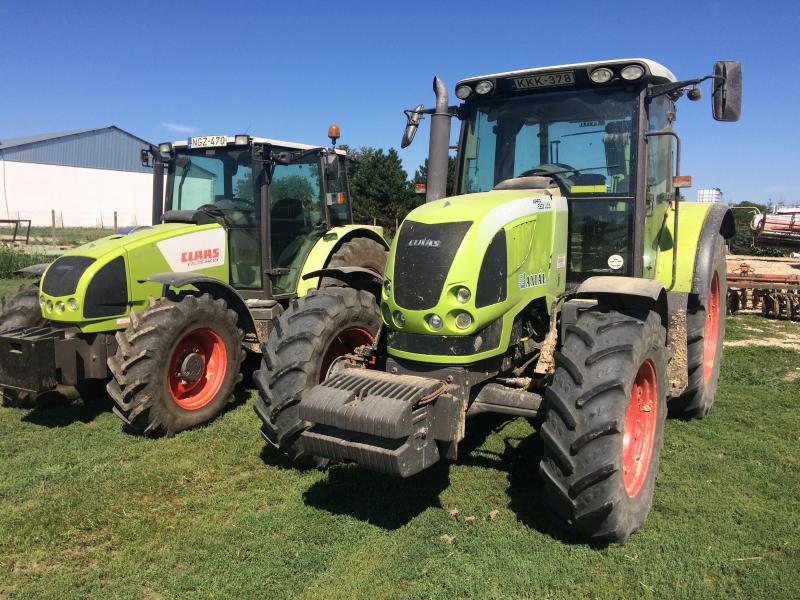

Válasz Büresz #2787. hozzászólásáraEzek hány lovas gèpek? Valami 160 lovas keresgèlek akár claas-bansmile whistling

Válasz Büresz #2787. hozzászólásárakisláng fejér megye szépek igen de az ares sokkal jobb gép mint a celtis szteem!DD

Válasz pali ares 07 #2786. hozzászólásáraIdén bővültem.smile thumbupcool a kérdésedre a válasz. Honnan írsz?

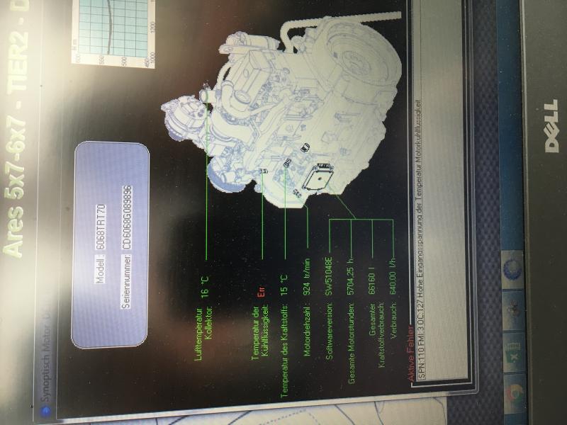

Válasz Büresz #2781. hozzászólására3 éve lett rajta cserélve a motorvezérlő ilyen hamar megadta magát?akkor nekem is a hőfok probléma miatt elvette a teljesítményt drasztikusan de ez nem hasonlít ahhoz a problémához!a sebbességeket nem tudja kapcsolgatni mert nincsen benne hexactiv esetleg gázolajszűrők?

Válasz pali ares 07 #2780. hozzászólásáraVagy az. Nekem is ugrállt össze vissza meg a fokozatot kapcsolgatta de a kijelzőn nem mutatta. Motorvezérlő lett a ludas.smile wink
