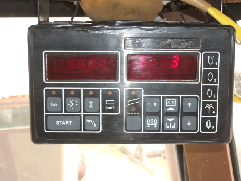

a komfort digitális ford mérő,hektárszámláló,a kerekműszeres a standard
#72 korni
2013-11-21 21:55:21
Válasz #71. hozzászólásra
nem tudom melyik milyen ?
#71 medikus
2013-11-21 16:08:43
Válasz #67. hozzászólásra
A tied melyik műszerfalas? A komfort,vagy standard.

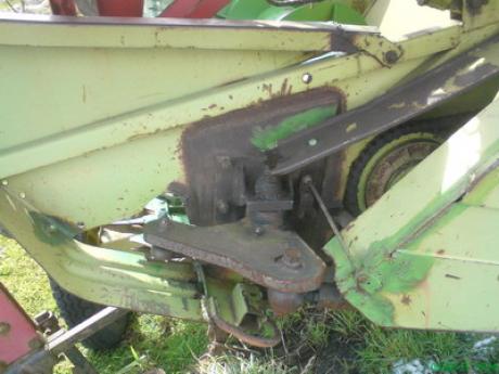

Arra.Ami itt van az ábrán is.Olyan 524-et még nem láttam,aminek fényes volt a gabona asztala!!!

amikor azt mondjátok szar a kaszameghajtás
akkor arra a fajta kaszameghajtásra gondoltok ami hasonlít a dominátoréra?

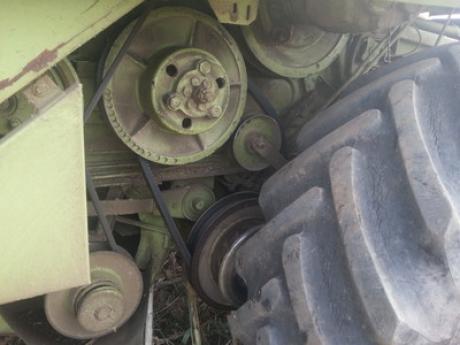

nekünk van a variátornál spanoló kerék mi tettük fel mert amit lehet hozzá kapni szijjat ugy nyúlik mint a takony.
gyenge pontjai vannak mint mindegyiknek a féltengely eltörik a hatos asztal alatt ha nagyon sok gödröt fogsz,a legnagyobb szarja az az asztal és a ferde közötti rész tul nagy.Mi a motort felujitottuk 100.000ba volt minden és azóta megy hibátlanul nem melegszik mint a 106osok.

A menetvariátor szíjnál nektek van span kerék?

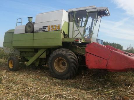

idén ősszel vásároltuk de nem volt egy jó biznisz....kb. 3 hetet javítottunk rá..aratás helyett sajna.. de aztán csak levágta smile hammersmile thumbup
e-mail címem: secze@freemail.hu
A továbbiakat ezen meg tudjuk beszélni, vagy akár itt is!
Kinek hogy vált be a szerkezet?
Kinek hogy adta a kuki? smile cowboy

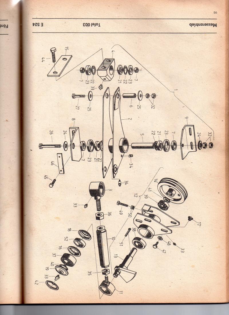

http://www.zahidagro.com.ua/en/catalog2/13/
Robbantott ábrák, talán segít.

E-524-es kombájnhoz ha tudna valaki szerkezeti rajzot azt nagyon megköszönném!
e-mail: secze@freemail.hu
Előre is köszönöm!

Van két fajtája! A komfort fokozat fedélzeti számítógépes.Mindent ellenőriz! Az összes fordulatot a motorfordulathoz képest.Tíz % eltérésnél csúszást jelez!Bentről állít dob és szelelő fordulatot.Az ürítő csiga 2 perc alatt tolja ki az 5 köbmétert! Szöghajtások vannak benne.Nekem volt régen ismerem! Digitálisan mér fordulatokat,szem veszteséget, hektárt számol! Röviden ezt tudja!! Még! a csigát bárhol meg állítja,és gomb nyomásra becsukja!
