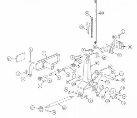

#238 JoseyT
2009-07-29 18:21:05
Válasz #235. hozzászólásra
akkor most már láthatod, hogy mi a hiba.
hidraulika munkahenger alsó tengely (13) csere, ennek a tengelynek a felfogató konzoljainak cseréje.

#236 JoseyT
2009-07-29 18:17:44
Válasz #234. hozzászólásra
Robbantott ábrás KV VD eke 3 pont felfüggesztésKverneland

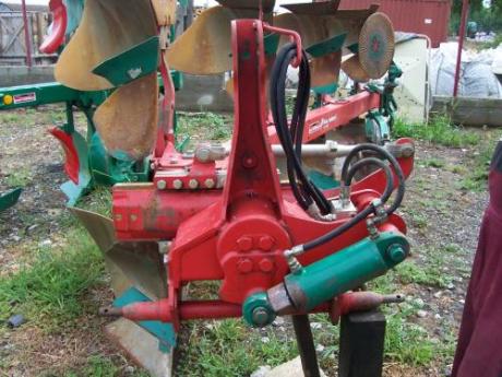

#234 JoseyT
2009-07-29 18:13:43
Válasz #218. hozzászólásra
Szemből igy kellene, h kinézzen a Kverneland ekéd.Kverneland

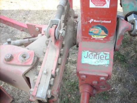

#228 jólaci
2009-07-29 17:27:19
Válasz #226. hozzászólásra
Szóval,mikor leteszem az ekét,húzza az első fej magával a munkahengert.Kíváncsi vagyok,ha van valakinek ilyen tipus,mi a véleménye erről a részéről.
#227 Jani X
2009-07-29 17:27:02
Válasz #225. hozzászólásra
Há pedig annak qrva fixnek kéne lennie (sztem)
#226 jólaci
2009-07-29 17:25:09
Be kell borítani kazánlemezzel.Majd josey megmondja a tutit.
#225 jólaci
2009-07-29 17:24:19
Ha felemelve oda vissza meghintáztatom az ekét,a munkahengert ami tartja 2 laposvas,az igen igen hajlik.Szóval a munkahenger felfogatás nem fix.

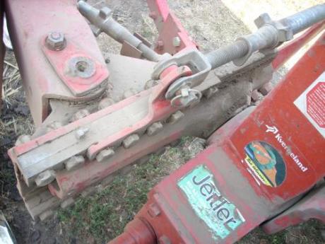

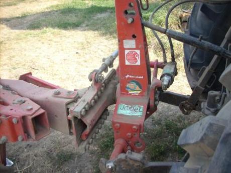

#222 jólaci
2009-07-29 17:17:42
Az első 2 képen látszik a hiba.(szerintem)
