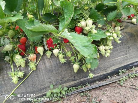

Scala. Kb az összes kinyilt virág ekkora.

A múltkori kép asia, most kajaszünetben hazaugrok és csinálok a scalaról is.
