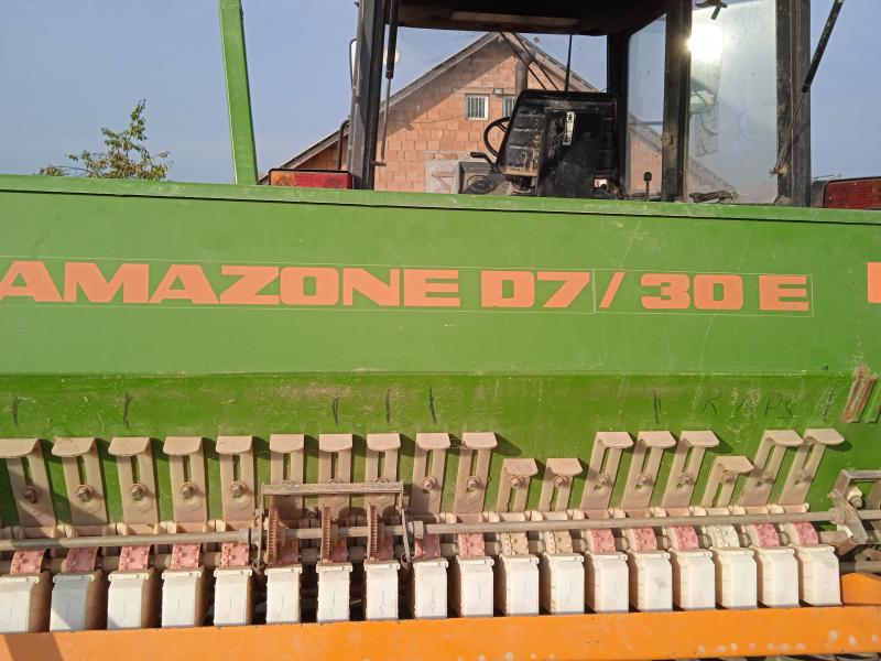

#93 Anonimus82
2023-08-26 22:07:01
Jó estét mindenkinek segitségre volna szükségem ki túdd kérem segitsen az alany amazone ty 7 30 E repcét szeretem volna vetni vele de nem igazán akar össze jönni nagyon sokszor le forgatam minden lehetséges allásban de 2x ugyan az a kg / hek soha nem jött le ugyan ott pl az 5 állás 5× le forgatva 5 külömbőző menyíség a állitási szekrényel lehet gond szerintem de nem tudom mi ha járt igy valaki hová merre mit kell csinàlni

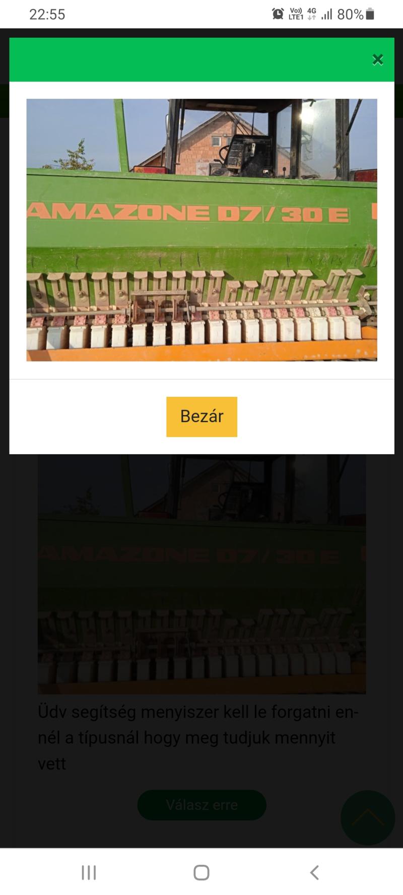

#89 Anonimus82
2022-11-06 13:12:13
Üdv segítség menyiszer kell le forgatni ennél a típusnál hogy meg tudjuk mennyit vett
