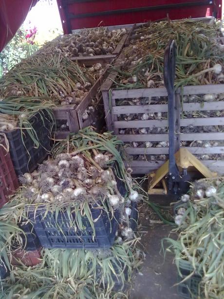

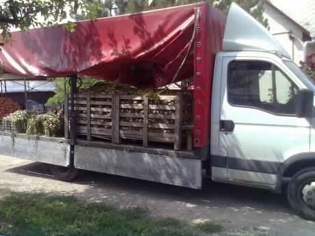

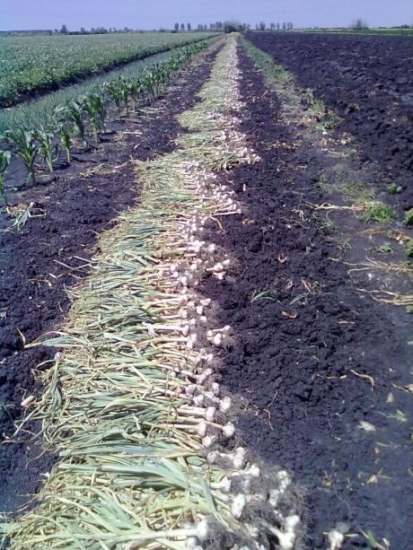

Tegnap-ma betakarítottuk 1000nm volt.
Itt van pár fotó:
Kíváncsi leszek, végül is mennyi lesz a terméshozam.
5 kaloda lett, de szárastól, ebből nem tudom hány zsák jön ki.
Majd kiderül.

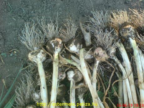

Szia. Az én fokhagymám szára is szinte 90%-ban barna és száraz. Érdemes akkor már felszedni?

Ma találtam egy két eldölt Arno fokhagymát a táblában és kihuztam alaposan megvizsgáltam, gerezdekre szedés után a gerezdek közt kis fekete bogarak voltak és a leveleken fehér kis peték . Meg rozsda kezdemény . Az idén korai volt örömöm , hogy az utolso permetezésen túlvagyok ezt is megéltem, hogy életemben elöször juniusba permetezek!
