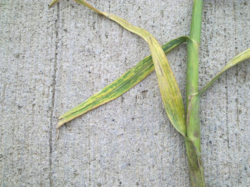

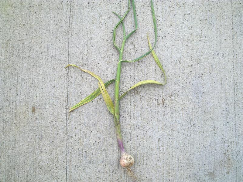

egy kis segítséget kérnék.
idén először ültettem fokhagymát tavaszit elvileg Hollandiából...
szépen ki is jött fejlődőt is aztán elkezdet sárgulni
két permetezést kapott
1. dithan 45 +rovar ölő + harmint lombtrágya + silwet tapadó
2. amistar + mospilon + wuxal ascofolt+ silwet tapadó
05. 05. volt az utolsó permetezés
azóta sajnos kapott két jégesőt.
de a sárgulás érdekelne jobban
hogy sok permetet kapott ?vagy keveset ?vagy van aki azt mondja rá hogy lisztharmattól lett ilyen
Előre is köszönöm a segítséget.

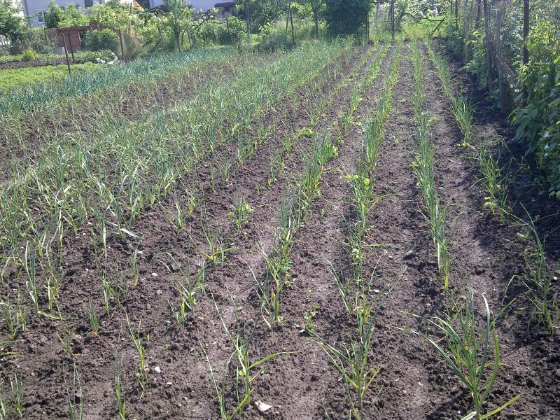

Válasz #2089. hozzászólásra Vegyszereknek általában eső előtt 1 óta kell . így nem kell újra permetezned . Légy ellen Danadim ot használok . Actara az nem jó nem felszívódó!
a tavaszi nekem is gazosodik, de az őszi nem, pedig nem fújtam semmivel. Ősszel jó mélyen átrotáltam, elültettem, aztán márciusban egyszer átkapirgáltam (igazából nem is kapáltam) egyszer egy OBI-s 3 ágú kézi kultiváltorral. Akkor még viszonylag kicsi volt a foki, így a nemcsak a sorközöket, hanem a sorokat is át tudtam kapargatni. Azóta egyszer egy kis kézi Truper gyomkiszúróval végigmentem és a mélyen gyökerező gyomokat kiböködtem vele (picpang, acat, nád, szulák stb.), de szerencsére nem volt túl sok, de még így is elég nagy munka volt. Most már azért ráfér a kapálás, de kinőtte már a gazokat, nem sokat zavarnak.
A tavasziban a magról kelő egynyári gyomok jönnek, de az annyiban jobb, hogy a tavaszi földje puha, porhanyós, az őszié már elég tömör. (GY-M-S megye, kötött talaj)

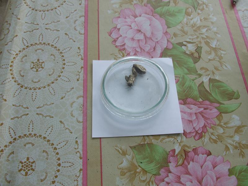

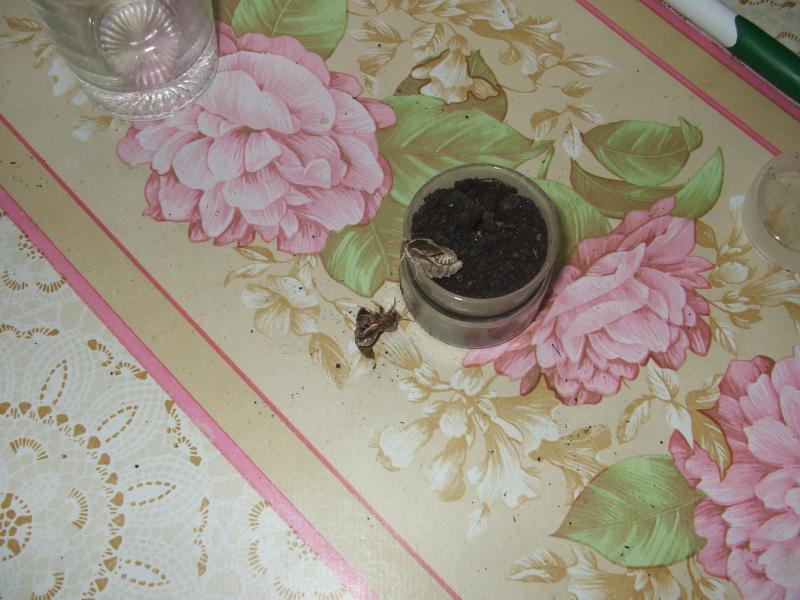

Köszönjük szépen az infókat és az előrejelzést a lepkére. Hogyan lehet ellene egyszerűen védekezni?
Megindult a fokhagyma pillangó rajzása /piros kukac/ tegnapi nap.
2-3 nap repülés, párzás 8-10 nap petekelés az az 12 naptól védekezés.
Tegnapi nap megindult a fokhagyma pillangó rajzása.

Nálam ugyanez a tünet már fujtam kétszer rézzel+tapadószerrel semmi változás
a képek lemaradtak
Vagy ez esetleg normális és így kell ilyenkor már kinéznie.

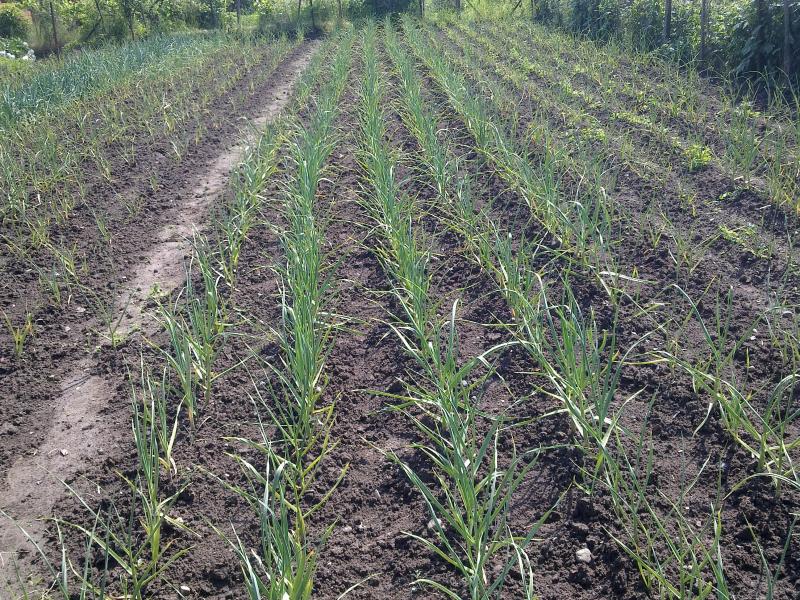

miért nem vastagszik a fokhagyma szára ?
Válasz #2102. hozzászólásra
Akkor nemtom :-)
Ma próbaképpen kihúztam mindhárom fajtából:
- Messidrome: kereken 50-es
- Makói őszi: 30+
- Arno: 30-
Próbálok fotót is csatolni, ha sikerül

Válasz #2087. hozzászólásra Arnonak nálad milyen vastag szárra van?
Válasz #2085. hozzászólásra
A stomp duggatas utan megy, a lenyeg hogy ne bojgasd utana a talajt, nekem a stompos meg nem gazos, a nem fujt meg tele van
