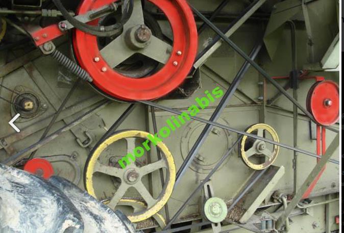

Válasz lorant90 #4058. hozzászólásáraRezervába van olyan tárcsám aminek már éles az oldala...de legalább egy küllője sem repedt... A 3ajánlottból egy volt ilyen használható...
Válasz lorant90 #4058. hozzászólásáraNode... lejön egyben vagy? A rugót meg a két fél racsnit már levettem. De csak 3lábú lehuzatóm van... Az nem fér oda az agyhoz(peremhez) külön...

512-n a ferde meghajtás nagy ékszíjtárcsa kuplungját mindenestül kuplungostul ékszíjtárcsástul le lehet huzatni? (Lánckerék marad) 3körmössel nem tudom megfogni csak az agyat. A tengelyen nem löttyen csak az agyon a tárcsa felfogató perem... A tárcsából is hiányzik az ékszíj vályú oldalából vagy 10 centi. Nem tudom, mivel érhetett össze...

Válasz lorant90 #4061. hozzászólásáraEzen az agy éken van. Az is lejön simán kézzel neked?
Válasz csoppika #4060. hozzászólásáraEn ha veszem le akk szetszedem teljesen le a rugoo aztan a tarcsa kozepet ki aztan szepen kezzel leszexek mindent
Válasz csoppika #4055. hozzászólásáraHa nagyon kivan az agy akkor a kerek olyan balancog tud venni h neki ver a spanolokerek karjanak ami megfesziti a szijat

Válasz gabika82 #4029. hozzászólásáraLevariálod,és a tengely végéről leveszed a 24x1.5 anyát!Utána lehúzod,vagy húzatod!!!!
