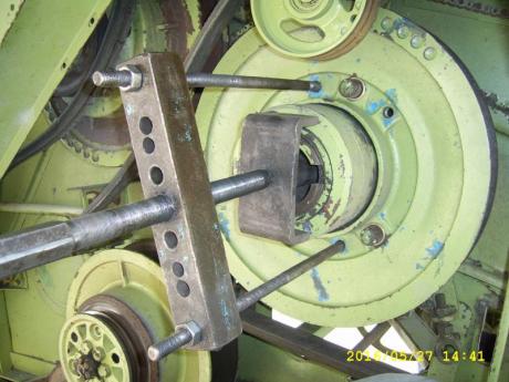

Válasz csoppika #4067. hozzászólásáraLeveszed a tamaszt kiveszed a tarcsa kozepet azzal a par 8as csavarral es szepen lejon ,sosem veszem le miatta a ferdet
Válasz lorant90 #4065. hozzászólására"Lejött" már...
Kérdés:Le kell vennem a ferdét, vagy akkor mi van, ha lecsavarozom a kaszni oldaltámaszt azt vissza tudom tenni(már ha nincs valahol odahegesztve már)??? A rakós traki Pénteken este jön haza, addig a ferdét nem tudom lejátszani... annyira nem is akarom, ha nem muszáj...
(Nem jön le az a nagy szíjtárcsa...)
Válasz lorant90 #4058. hozzászólásáraRezervába van olyan tárcsám aminek már éles az oldala...de legalább egy küllője sem repedt... A 3ajánlottból egy volt ilyen használható...
Válasz lorant90 #4058. hozzászólásáraNode... lejön egyben vagy? A rugót meg a két fél racsnit már levettem. De csak 3lábú lehuzatóm van... Az nem fér oda az agyhoz(peremhez) külön...
Válasz csoppika #4055. hozzászólásáraHa nagyon kivan az agy akkor a kerek olyan balancog tud venni h neki ver a spanolokerek karjanak ami megfesziti a szijat

512-n a ferde meghajtás nagy ékszíjtárcsa kuplungját mindenestül kuplungostul ékszíjtárcsástul le lehet huzatni? (Lánckerék marad) 3körmössel nem tudom megfogni csak az agyat. A tengelyen nem löttyen csak az agyon a tárcsa felfogató perem... A tárcsából is hiányzik az ékszíj vályú oldalából vagy 10 centi. Nem tudom, mivel érhetett össze...
