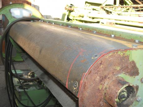

Válasz Hogel #1676. hozzászólásáraFerde felhordó lemeze ( ami a tetején lekanyarodik, követi a lánc ívét) meg van vetemedve, görbülve és beleér a dobba mikor felemeled, amikor leveszed a ferdét vissza kell kalapálni, vagy ha így szezon közbe akkor ott a szerelő ablakot levéve ami ugye a ferde felett van.
Vasárnap vágtam egy kis napraforgót, s már meg azt tapasztaltam, hogy ha az asztal fel van emelve kb 3/4 ig vagy magasabbra, akkor a ferde tetején valami belever valamibe.Mi lehet az?Klappog mint a nyavaja, ha lejjeb engedem akkor megszűnik.
Válasz Hogel #1665. hozzászólásáraAkkor szűrjük ki! A ferdefelhordóról vedd le a láncot,ami hajtja az asztalt.Csak a felhordó menjen.Ha akkor sem ráz,akkor konzolcsiga.Asztalhajtás tengelye mennyit lóg a csapágyakban?Oldal irányban.
Válasz Hogel #1661. hozzászólásáraKezdjük ott.Milyen asztal van fent.milyen ferdével?Gabona asztal?Ha annak a nagy szíjtárcsája üt,akkor eltörné a tengelyt.Gondolom én!Oldal irányba üt?Meghajtó tengellyel mi újság?
A ferdén lévő nagy szíjtárcsa, az valamikor valkinél eltört.És van rajta az egyik ágán egy nagy heggesztés.
Az okozhatja, hogy emiatt elment a kicentírozása?

A dobhoz nincs köze az biztos, mert csak akkor teszi, ha az asztal hajt.
1700 nál kezdi és 2000 nél kiteljesedik a gyönyör. Kb 15 cm ert ugrál a kormány konzolostól jobbra-balra.
A ferde tetején lévő nagy szíjtárcsa okoz ilyet?
Mit lehet vele tenni?

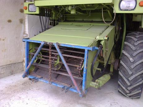

Válasz medikus #1669. hozzászólására
A zártszelvény !
Válasz lovasnorbi #1668. hozzászólásáraA zártszelvény,vagy a ferde belseje érdekel?
Válasz Koszi. #1666. hozzászólásáraTudnál a belsejéről képet küldeni ?
Válasz lovasnorbi #1664. hozzászólásáraNem kell oda méret, ott a sablon a ferde, úgy kell hegeszteni hogy passzoljon
Válasz medikus #1663. hozzászólásáraAddig nem.
Sziasztok !
Azt szeretném kérdezni , hogy valaki csinált-e már ferde felhordó leszedőt , tudnátok-e méreteket küldeni ?
Válasz Hogel #1661. hozzászólásáraAddig amíg az asztal nem megy,nem ráz?
A behordó csiga?
Az a fura hogy mindkét asztalommal ezt csinálja.Persze lehet hogy mindegyiknek görbe, de szerintem más okozza.
Válasz medikus #1658. hozzászólásáraA konzolcsiga az mi?
jel?
Ja és már régebben kérdezni akartam, hogy neked miért van minden válaszod után a
Válasz Hogel #1657. hozzászólásáraKasza meghajtótengely hossz irányú lógása,vagy konzolcsiga görbület!!!
Sziasztok , mitől szokott az 512 esen a kormányoszlop annyira berezonálni kb 1700 as fordulattól hogy szinte kikapja a kezemből a kormányt?
Válasz lovasnorbi #1655. hozzászólásáraNem,mert az enyém nem az a típusú láda!Kivehető betétes,nincs fixre behegesztve a betét!
Válasz medikus #1654. hozzászólásáraTudnál képet küldeni ?
Válasz lovasnorbi #1653. hozzászólásáraRá kell csavarozni a lépcsőkre!
