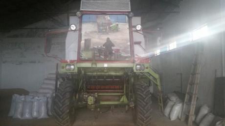

Üdv fortschrittosok!
Töröm a fejem egy E514 kombájn vásárlásán, csak nem igazán tudok semmit ezekről a gépekről, e303 meg e281 van a tulajdonomban, azokkal meg vagyok elégedve nagyon. Vannak annyira strapabirok a kombajnok is, mint azok?
Na meg az lenne a kérdésem, hogy egy olyan 514-es, ami nagyon jó állapotban van, van hozzá gabona asztal, szekér, meg napraforgó kelszerelés, illetve egy rakat pótalkatrész, ez megér 5000 eurót szerintetek? 1990-es kiadás.

Válasz medikus #7639. hozzászólásáraNincsenek valami részletes képek a hirdetésben, még nem is beszéltem az eladóval, ami van az ennyi lenne:
Válasz sanyeee #7637. hozzászólásáraFotót mindenről!!!!!!!
Válasz sanyeee #7637. hozzászólásáraValószínű megéri!De ez csak évjárat miatt!!Attól még lehetett rossz gazdája!
