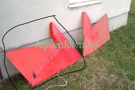

Üdv mindenkinek.A képen látható eladó bal oldalra való rendválasztót keresek.A segítséget előre is köszönöm.
