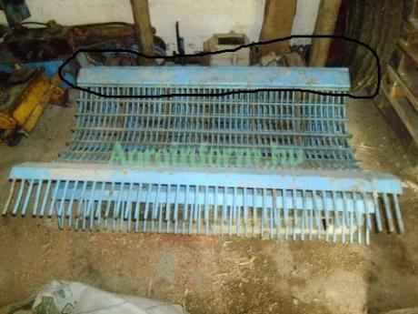

Segítséget kérek a hozzáértőktől: Szecskázó vétel előtt állok. Elmondanátok miket tartalmaz a komplett szett, hogy a vásárláskor semmi ne maradjon ki belőle? Köszi!

Válasz Koszi. #5806. hozzászólásáraSzerintem Mezőgépest találtam. Egyébként melyik a jobb? A szalmarázók után nincs valami terelő ami a szecskázóra kényszeríti a szalmát aprításhoz? Köszi a képeket! A 2 külön szíjak nem látom, de gondolom adja magát...
Válasz Berente Antal #5804. hozzászólásáraMelyik fajtát nézted ki? A mezőgépes (claas színű és rendszerű) vagy másik fajtát? Lényeg hogy meglegyen a szecskázó alapja, a tengely, rajta a kések, két oldalt csapágyház, szíjtárcsa a végén, ehhez felfogatás a kombájn farkára ( mezőgépesnél kell az alsó háromszög idom kétoldalt amit a gyári helyére raksz fel a farkán. Szalma oszlató lemez. Amit talán lehagyhatnak az ilyen szettekről azok a szíjtárcsák, kell a motor végére szerelhető szíjtárcsa, aztán ami onnan lehajt egyszer, majd hátul már a szecskázó tengelyen van a hajtott tárcsa ugye de közben kell lennie feszítőknek is, bekapcsolásakor a motorról lehajtó szíjat feszíted álltalában tehát ennek is kell spanoló kerék és egy rudazat ( ami a cséplő bekapcsolásakor megfeszíti a szecskázó szíjat is) . Két szíjnak kell lenni aminek a méretét írd is fel rögtön mert ha lekopik és jól szét is szaggatja a szíjat izgalmas lesz meghatározni a méretét
Pár kép:
