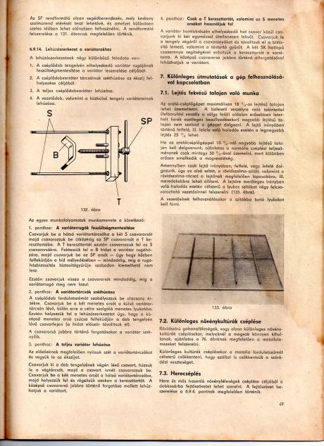

Az ígért alkatrészt,még nem volt időm méretezni,de holnap meg lesz!
Válasz #2772. hozzászólásra
Köszi kolléga,a rajz alapján igyekszem legyártani.

Az ígért rajz a lehúzó ról!Még le maradt a nyomató híd,majd holnap azt is lemérem pontosan! Nyomató híd, a B alkatrész!!
