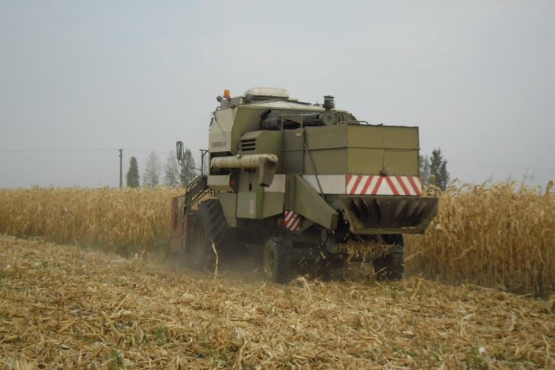

Múltkor kérdezted a kosártoldat pálcáit hogy lehet-e lemezzel helyettesíteni... Nekünk így megy kukoricában és gabonában is.

Nekünk nem pálcák vannak, csak egy lemez, a pálcák mindig megszöktek, úgyhogy kosártoldatot lemezből csináltunk rá. Működik.
