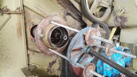

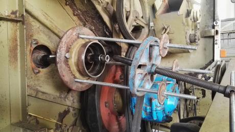

"Fogsz egy 5-8 mm vastag lemezkarikát ami pont akkora ,hogy rámegy a menetes részre ....utána rácsavarod a lánckereket a menetre és simán lehúzatod !!!....jah....legyen a lemezkarikán 3-4 furat kb. a lánckerék fogai közé essen!... egy csavar azért kell bele ,hogy ne forogjon körbe mikor hajtod a lehúzó közepét!"

Válasz medikus #11716. hozzászólásáraEgy régebbi posztban találtam,azert a tengely kivétel helyett sokkal egyszerübb lenne igy.

Válasz medikus #11707. hozzászólásáraAz utánverő 2 csapágyas háznak mi lenne a menete?? Ott is szétszedni a csapágyat??
Válasz Gyurkesz1 #11706. hozzászólásáraNem!!!!Az utánverő tengely balról önbeállós csapágyban van,szorító hüvellyel!Azt könnyen leveszed!A jobb oldal ugyan az,mint a menetvariátor jobbról!!!2 csapágy!
Válasz medikus #11698. hozzászólásáraUgyanezzel a módszerrel az utánverő csapágyházai is mennek??
