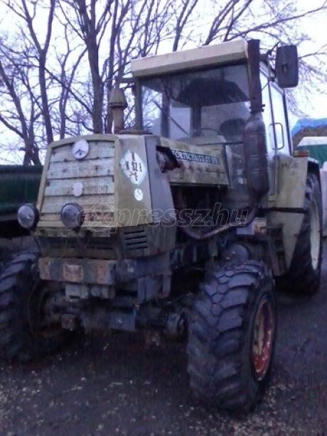

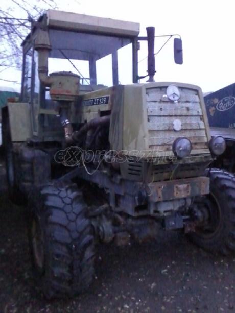

Bocs elírtam csak 240-es RÁBA motoros
expressz.hu mezőgazdasági gép/traktorok:10-dik oldal 2013.01.14 Tiszaföldvár.smile thumbupcool
