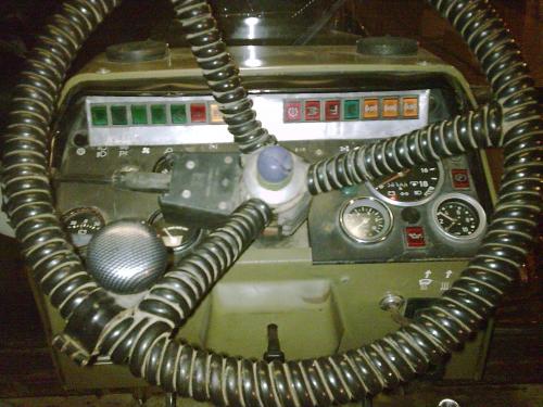

Job oldalt van a motor-fordulatmero motorolja nyomas mero, es levegonyomas mero

Na ebbe bele van babrálva rendesen.
Baloldalt az az ampermérő nem gyári. a jobboldali műszereket fotózd le jobban!

Ez mar nem az eredeti muszerfal, egy csomo kapcsolo es kijelzo buszbol va rateve...

Ja bameg az a hidraulika szűrő eltömődés jelző.

Gondolom a világításé smile biggrin
Fényképezd le a műszerfalat!!!

A fulke alatt jobb oldalt,a lepcso es az aksi alatt van egy elektromos kutyu (olajnyomasmero asszem) ahhoz megy kabel...

Az üzemanyag szintmérőnek mind1.
A hőfokmérő gázos (lehet a tied nem)
A nyomásmérők mechanikusak.
A fordulatszám mérőt spirál hajtjasmile biggrin
