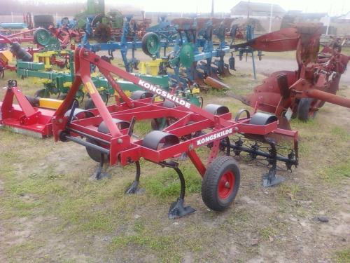

#1311 JOSEY
2011-01-09 09:56:46
Válasz #1309. hozzászólásra
kérdés: hogy mennyire kötöttek a talajok felétek?
itt egy példa a kongskilde részéről, hogy milyen lépcsőkben lehet müvelni vélük:
kong

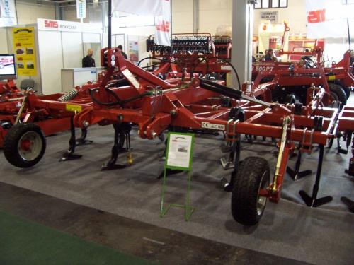

SMS
SMS grubber dupla spirál kapaszárral
