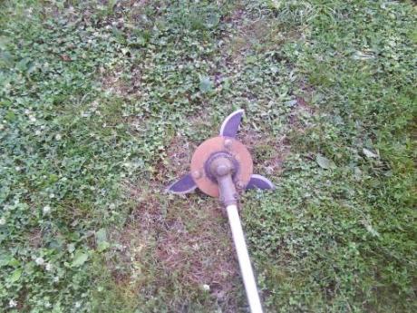

2010-08-02 11:47:11
Ha sikerül beraknom akkor itt minden információt megtalál.
kaszakés

Tisztelt Kelemen úr!Ez a adapter végül is,hogyan,miből készült mert én úgy látom, hogy valami damilos kaszának a nyelét látom és késeket valamire rácsavarozva?Üdvözlettel:Öcsibá.smile helpsmilie

2010-07-30 17:09:48
Lemaradt a szöveg.
Ez a kép egy lengőkéses fűkasza adapterről készült. Nagyon meg vagyok vele elégedve, magyar szabadalom igen keményen dolgozik. Ez a típus füvet, 2-3 cm átmérőjű bokortövet, ill. mindent vág. A megtakarítás benzinből nagyon jó, ami területet idáig két tank benzinnel levágtam az most vígan sikerül egy tankkal. Akinek kérdése van az adapterrel kapcsolatban az írjon.
kés

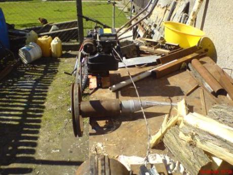

#104 Kelemen Gyula
2010-07-30 16:42:50
A motor egy kapagépről való 3 lóerős ( használt 5.000Ft.-t szereztem 2 db-t) jó üzlet volt.
mennyit fog fogyasztani azt nem tudom, de kb. 1-2 hónap múlva fogok vele dolgozni folyamatosan, akkor majd megírom a tapasztalatokat.
Próba során akác kb. 20cm, tölgy 30cm átmérővel rendelkezett, gond nem volt.
#103 zancsics
2010-07-30 08:58:31
Válasz #100. hozzászólásra
Szia Kelemen Gyula.Tetszik a hasítógéped meghajtása.Láttam hasonló megoldást a youtube-on, de ott nem volt a teljesítményéről infó.
Azt szeretném megkérdezni, hogy milyen átmérőjű fákat bírsz ezzel a motorral hasítani és, hogy milyen motor ez(minek a motorja)?Esetleg még annyit, hogy mennyit fogyaszt?
Köszönöm a segítséget.Jó hasogatást!
smile hammer

#94 Kelemen Gyula
2010-07-21 14:36:51
Válasz #93. hozzászólásra
Elkészült a gépes egy 3,5 lovas moci hajtja, nekem tetszik és még működik is.
