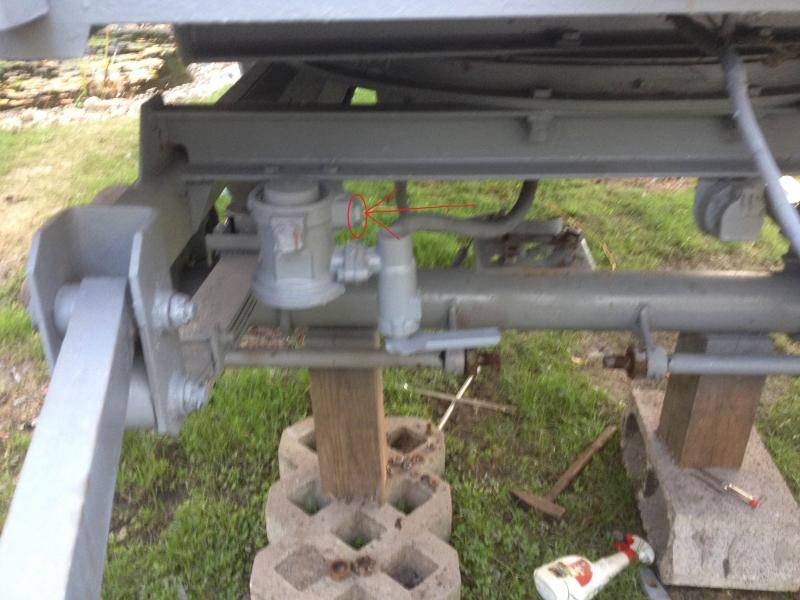

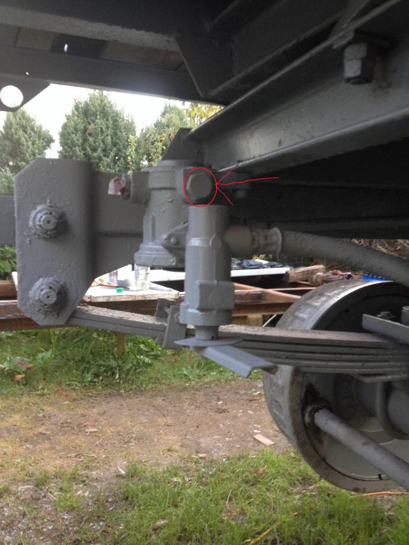

#870 .Szabi.
2014-10-26 18:48:08
Válasz #865. hozzászólásra
az első képen bekarikázott helyről vidd hátra.

Akkor lényegében ahol most a képen újságpapírral le van fedve a festés miatt (traktortól jövő cső csatlakozása), abba teszek egy T elágazót és ennyi? Lényegében a fékszelep előtt kell elvinni hátra?
köszi a segítséget!
#867 gergő07
2014-10-26 18:25:47
Válasz #866. hozzászólásra
Így van! A pót szelep elé kell 1T, és arra kötni egyik másik kocsit.
#866 (Claastra)
2014-10-26 18:21:54
szerintem a traktorrol jövő vezetéket kell megosztva hátravinni

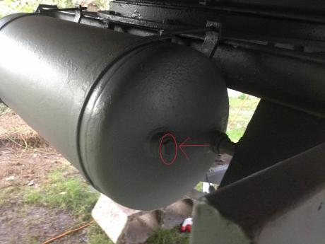

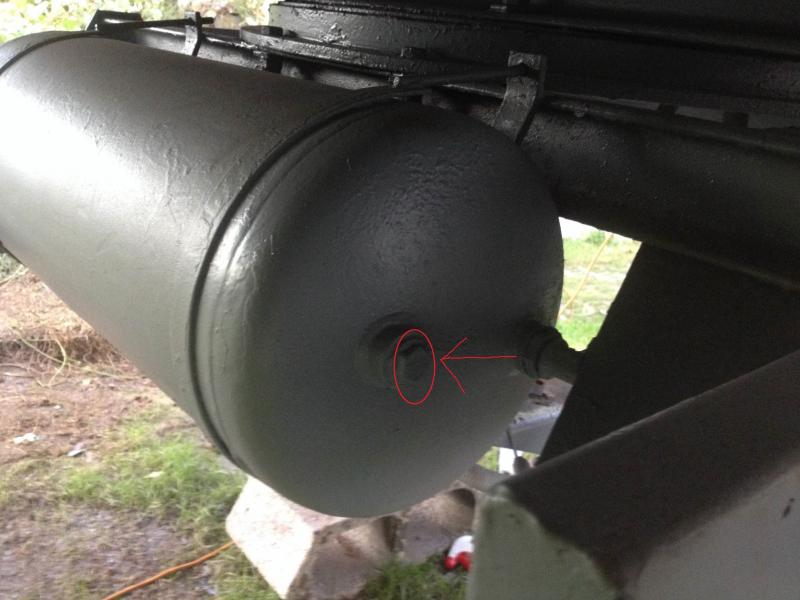

IFA HL 6002-es pótnál a levegőt 2. pótkocsi csatlakozásához honnan kell elvinni hátra? Egyik barátnak HW van és ő magyarázta de nem tudtam megnézni még a pótkocsiját.
Bekarikáztam a fékszelepnél amire az általa elmondottak szerint következtetek, de lefotóztam a légtartályon is egy vak dugót, az nem tudom mire való?
