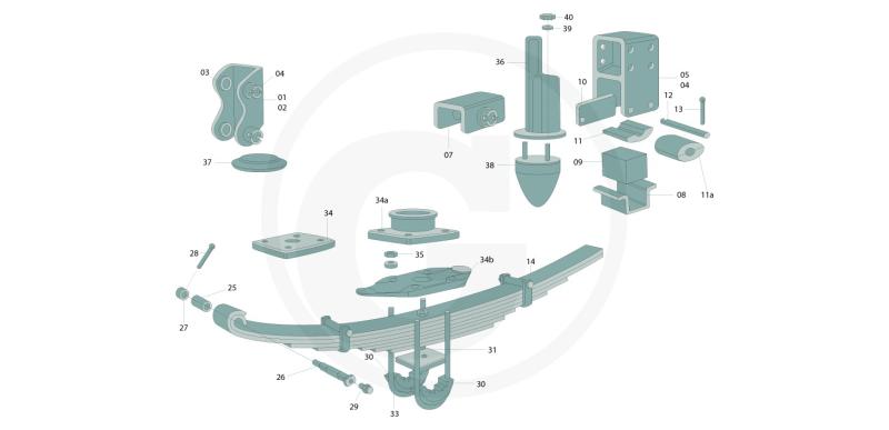

Válasz Cajg #1445. hozzászólásáraA 8011-es szögletes tengelyű, ahhoz kell az a szűkítő.

Válasz kaszimihaly #1444. hozzászólásáraMilyen rugószettet vettél?
Én a gránit-ost néztem 6011-hez 8x12mm lap van benne, ott a rajzon van egy szűkítő.

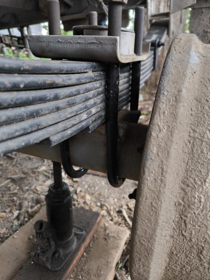

#1439 R Sándor
2025-07-28 07:59:22
Válasz kaszimihaly #1437. hozzászólásáraRá huzol egy M20 As anyát és már jó is a menet hosszúság.én is így csináltam.

#1437 kaszimihaly
2025-07-28 07:54:46
Válasz rtamas1976 #1433. hozzászólásáraA menet része rövid én arra gondoltam, amúgy igazad van, tényleg hosszú! Minden a régi, kivéve a rugó illetve a kengyelek. Nekem az is fura, hogy a tengelynél nagy a hézag a kengyel-tengely között, bár arra azt írtad, hogy az összehúzás talán segít.

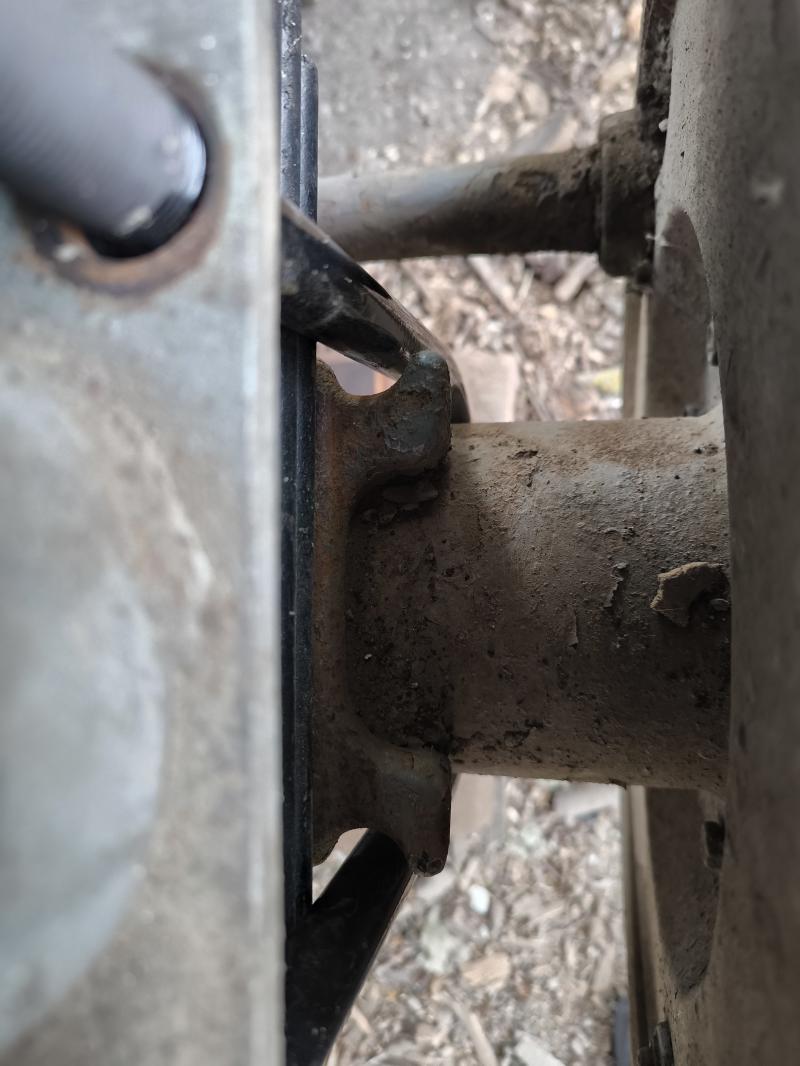

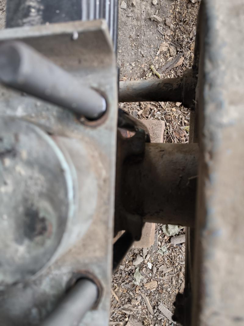

#1433 rtamas1976
2025-07-28 07:18:36

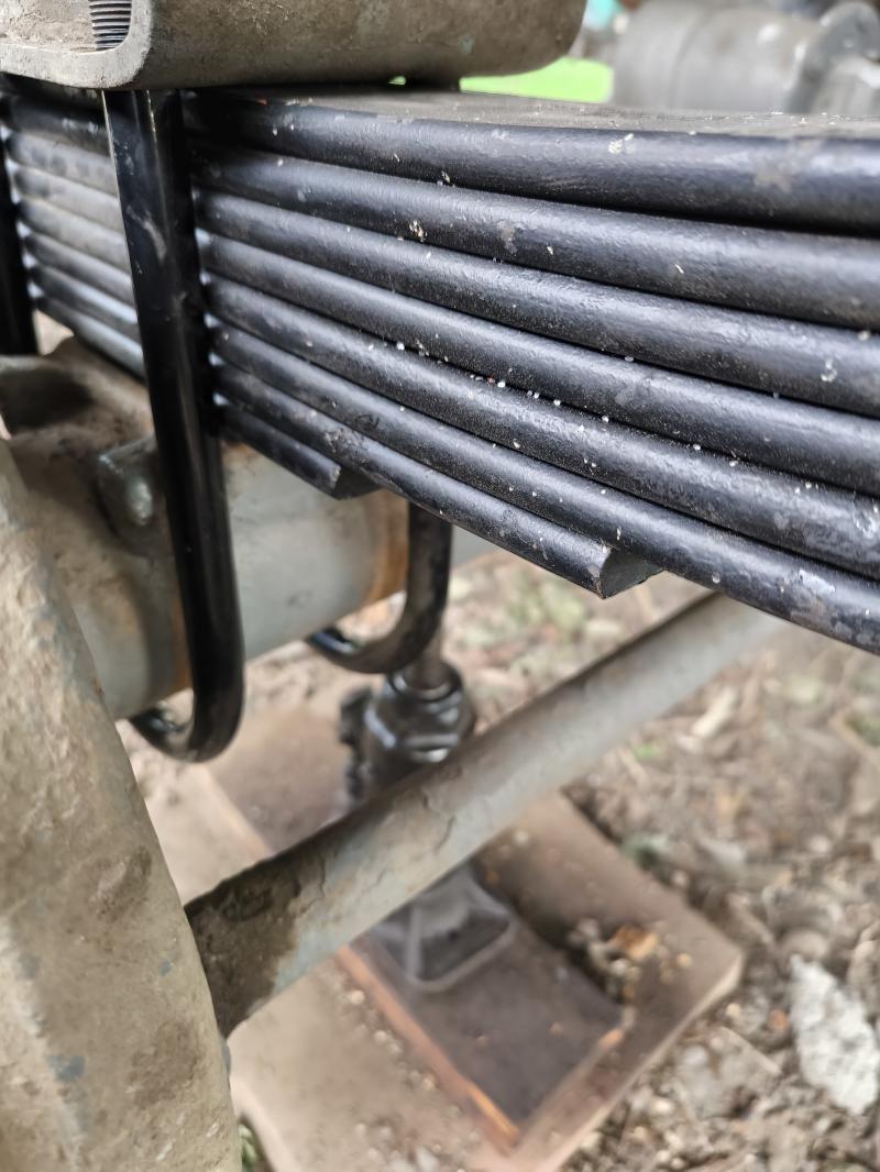

Válasz kaszimihaly #1430. hozzászólásáraEz a kengyel nem rövid hanem hosszú!
A leszorítók a régiek, vagy ez is új?
Ha kicserélted akkor olyan mint az eredeti?
Mármint a furattávolság.
#1432 kaszimihaly
2025-07-28 07:08:32
Válasz hashtag #1431. hozzászólásáraNincs még semmi meghúzva, ezeket a rugókengyeleket kaptam a laprugóhoz, de láthatóan nem jó. A menettel nem is lehet meghúzni, mivel rövid. Az előző hzzászóló alapján akkor másik kengyelt kell keresnem hozzá! :)
#1431 hashtag
2025-07-28 06:58:53
Válasz kaszimihaly #1430. hozzászólásáraA laza anyàkat meg kell húzni!

#1428 rtamas1976
2025-07-23 05:05:07
Válasz kaszimihaly #1426. hozzászólásáraAmúgy a régi rugókat is meglehettvolna csináltatni. Vettélvona bele +1főlapot és megíveltetni. Jobbanbíznék benne mint az újban.
#1427 rtamas1976
2025-07-23 04:59:26
Válasz kaszimihaly #1426. hozzászólásáraRugókengyelből van rövidebb és hosszabb.
Azt csak kicseréltetni tudod.
Az íve nemfog pontosan stimmelni de picit satuban összébnyomod hogy a leszorítóba belemenjen. A többit a húzatás megoldja.
Meghúzod, megütögeted. Vegyélhozzá hosszított anyát! Azzal húzasd össze!
Dobj egy képet a hídról és a kengyelről!
Nehogy az öntvénybetétes hídlegyen! Bár ezt nemhiszem mert mikor szétszedted láttadvolna.
#1426 kaszimihaly
2025-07-21 08:59:17
Olyan megoldandó feladattal fordulnék hozzátok, hogy van egy 6011-es pótkocsim. Sajna a rugója ki van nyúlva már, így úgy döntöttem veszek hozzá új rugókat. A boltban ajánlották, hogy tegyek alá akkor már 8011-es rugókat, mert elvileg bemegy. Nos , most értem oda, hogy beépítsem és amit adtak az új rugókhoz rugókengyel nem igazán pászol. Nagyobb íve van, mint a tengelynek így nem fekszik fel rá rendesen, illetve a menetes rész is rövidebb,mint kellene. Esetleg tudnátok segíteni abban, hogy ilyenkor mi a megoldás?
Köszönöm! :) smile oops

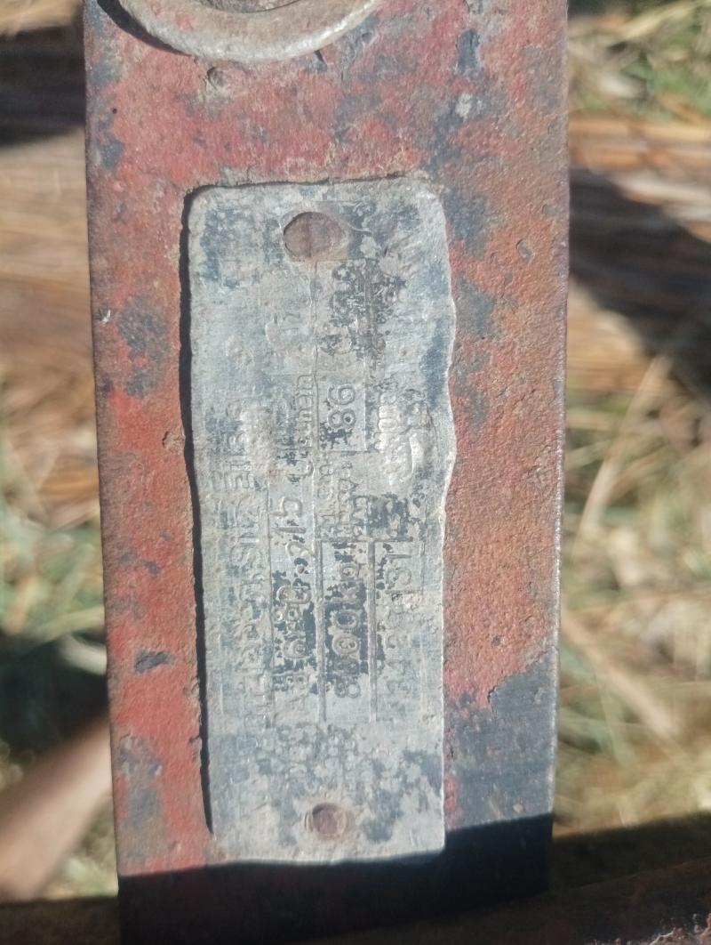

#1423 stormfire779
2025-05-30 09:11:53
Válasz Sz_Pisti #1422. hozzászólásáraAkkor adattábla csak 1 van az egész pótkocsin? ( ha a vonófejét nem nézzük ) Miket ir rajta gyárilag? esetleg tudnál fotózni ha neked van jó állapotú? Az enyémen ez van a vonórúdon, de elég szar állapotú, nem tudom szabad-e ezeket cserélni.
#1422 Sz_Pisti
2025-05-30 08:57:36
Válasz stormfire779 #1421. hozzászólásáraElől a plató elején, plusz vázszám az is elől az alvázba beütve

2025-05-30 08:46:21
Sziasztok HW 60.11-en gyárilag hol vannak adattáblák? és melyiken mik vannak?
#1420 stormfire779
2025-05-30 08:46:09

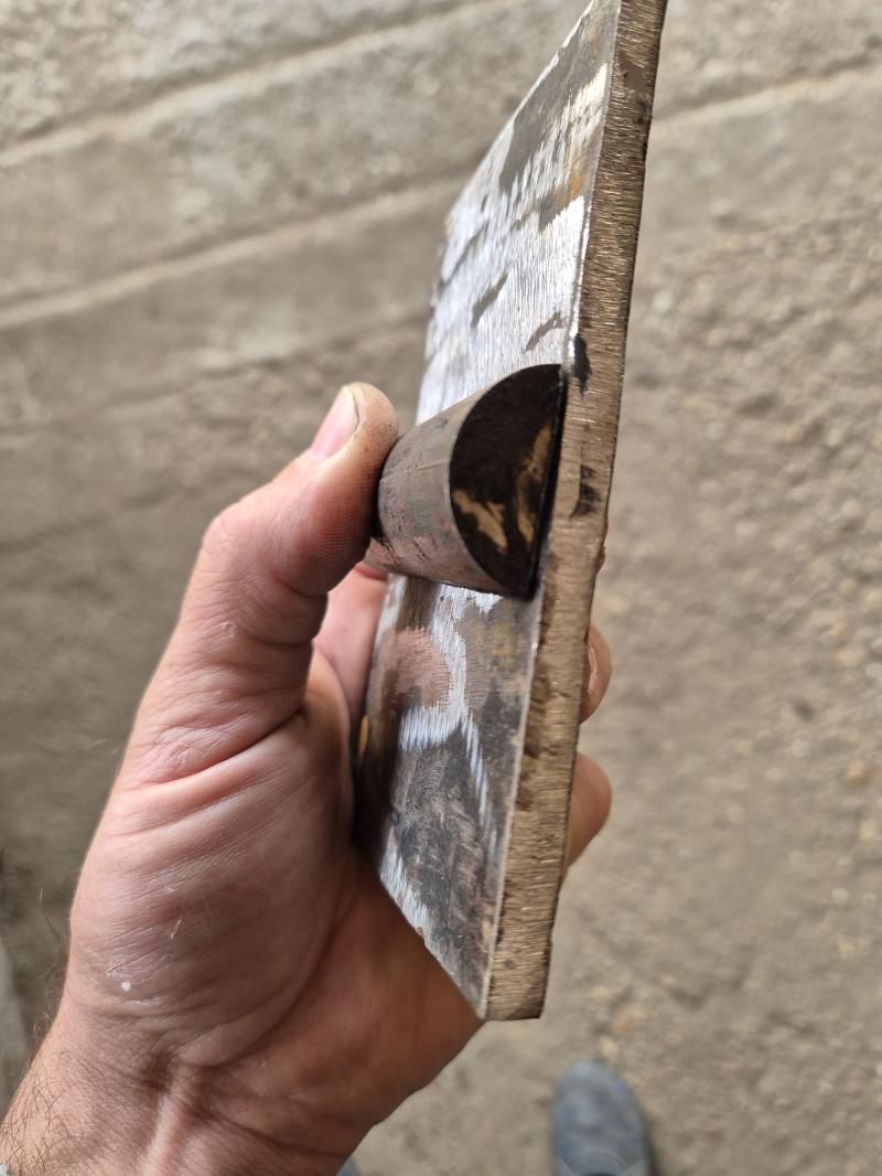

#1419 rtamas1976
2025-05-17 19:20:20
Válasz Mtz 550E #1417. hozzászólásáraAhogy gumóka írta!
Hegeszd körbe!
Jólessz!smile thumbupcool
#1418 Gumóka
2025-05-17 17:50:19
Válasz Mtz 550E #1417. hozzászólásáraÉn alágyökölnék hosszirányban is, aztán végigvarrnám, utána a kilógó varratot vissza lehet csiszolni ívre.
#1417 Mtz 550E
2025-05-17 17:26:44
Válasz rtamas1976 #1415. hozzászólásáraHali!
Azóta nem volt időm foglalkozni vele!
A koptató ellendarabját gyártom lefelé!
Középre amit teszek 28-as fél köracél annak ha a két végét begyökölve azon a 2cm ráheggesztem szted elég lenne neki az a tartás a koptatónak?

#1414 Mtz 550E
2025-03-30 14:55:59
Válasz rtamas1976 #1413. hozzászólásáraIgen erre én is gondoltam! Cégnél a 8011-sen úgy van hogy az U-alak elejénél 8cm az aljától az U-alak hátúljánál meg 11cm az aljától!
Én 9és12cm raktam így több fekszik fel a koptatóból a rúgólapra majd!
#1413 rtamas1976
2025-03-30 14:24:52
Válasz Mtz 550E #1412. hozzászólásáraFasza!
De úgykell behegeszteni, hogy az alattalévő csapszeg és a rúgólap a paucsot nem feszítheti és nemhagyhatja kiesni sem!!!!

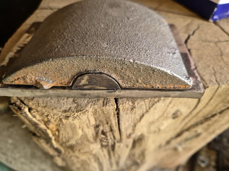

#1412 Mtz 550E
2025-03-30 12:41:57
Válasz rtamas1976 #1399. hozzászólásáraHali!
Így próbáltam megcsinálni és így sikerülne sztem így jó lesz!
#1411 rtamas1976
2025-03-22 21:14:14
Válasz Mtz 550E #1410. hozzászólásáraÉs miért baj, hogy zárványos?
Ugyanúgy központosít, de nemaz tartja a helyén hanem a csavarok.
#1410 Mtz 550E
2025-03-22 20:53:08
Válasz rtamas1976 #1409. hozzászólásáraJól kibaszott velem hogy átlyukadt a tengely felé! Nem tudom mit tudnék még vele elkövetni vagy így marad hogy zárványos a furat szélei! Vasragasztó esetleg még!
#1409 rtamas1976
2025-03-22 20:42:07
Válasz Mtz 550E #1408. hozzászólásáraElméletileg kovácsolt acél.
Nem öntvény.
#1408 Mtz 550E
2025-03-22 19:25:20
Válasz rtamas1976 #1405. hozzászólásáraNem tudom milyen anyagból van a felfogató de ahogy beheggesztettük a közepét Co-val direkt felfúrtam nagyobbra hogy fémtiszta legyen még azzal is zárványos lett!

#1406 Mtz 550E
2025-03-19 17:10:47
Válasz rtamas1976 #1405. hozzászólásáraHali!
Hiába heggesztettem telibe a lyukat széle meg az alja ígyis salakos! Ahogy fúrtam meg a fúró se nagyon viszi!
Olyan megoldás nem lenne jó hogy telibe visszaheggesztem utána ami laposvasat mondtam arra csinálok két tüskét és a tüske két helyét megfúrom a tartóm és az tartaná központba!
#1405 rtamas1976
2025-03-17 19:00:14
Válasz Mtz 550E #1404. hozzászólásáraEzzel az a baj amit mondtál, hogy ez régitipusú híd. Ugye itt csavarok tartják a hidat, ezt nemkellene melegíteni mert nehogy eltörjön a felfogója! És akkor eldobhatod!
Fúrd meg a hegesztést.
Nekem imbuszcsavar a központicsavar.
Annak a feje vagy 10mmre belemegy az elég.
A többit csiszold le.
#1404 Mtz 550E
2025-03-17 16:59:07
Válasz rtamas1976 #1394. hozzászólásáraHali!
Kicsorgattam belőle a vízet amennyire tudtam utána beheggesztettem a lyukat teljesen telibe mert úgy nem lett salakos!
Ha most ide fúrnék ki 80x10laposvasat közepén a magcsavarnak utána ráheggeszzeném a tengelyre úgy tartósabb lenne sokkal nem? Kép csak szemléltetés képpen!
