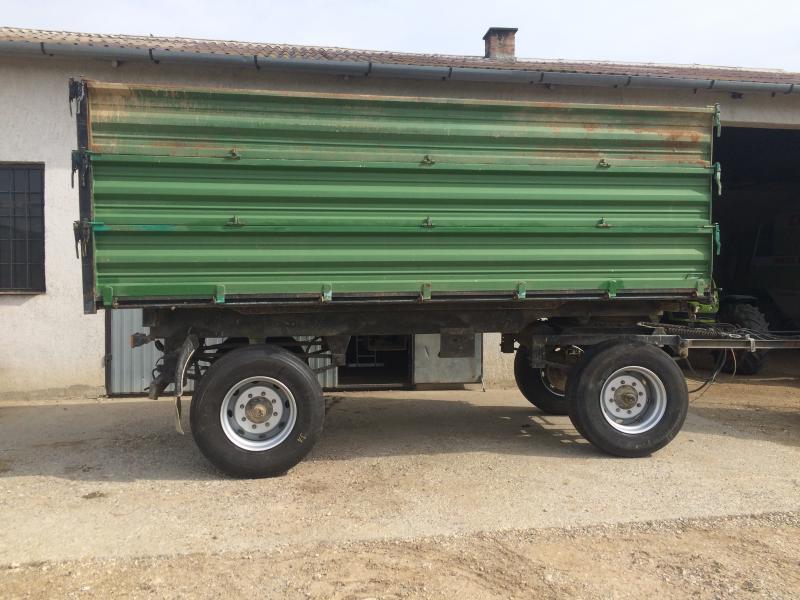

#982 csoppika
2018-09-19 22:23:37
Válasz zsozsi51 #981. hozzászólásárahttps://www.ebay-kleinanzeigen.de/s-anzeige/hl50-aehnl-hw80-12-00-20-no-hw60-belarus-kipper-dreiseitenkipper/947979923-276-6649
Lehet HL-ből van átalakítva...

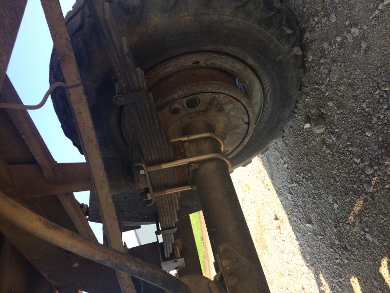

#981 zsozsi51
2018-09-19 21:17:44
Sziasztok,
Ki látott már ilyet? Lengéscsillapító a 8011-en?
#980 zsozsi51
2018-09-19 21:15:46
Sziasztok,

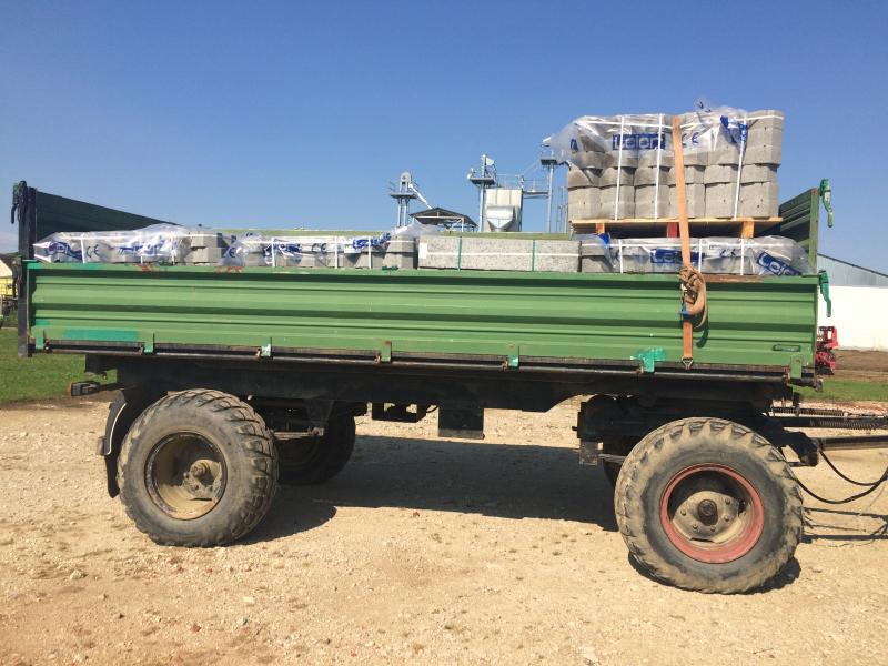

#977 Büresz
2018-08-03 12:52:12
Jól szuperált a masina, 13-14 tonnák voltak rajt.smile thumbupcool
#976 Büresz
2018-08-03 12:50:23
Válasz zsozsi51 #974. hozzászólásáraHl6002 alváz, frankón megmerevítve, és kapott 3 oldalra billentéses felépítményt.

#973 Büresz
2018-07-17 22:22:14
Válasz zsozsi51 #972. hozzászólásáraNem raktam fel az alátéteket és kilógnak a csavarfejek picit, ütni max 1-2 milit tud, eddig jól muzsikál igaz csak 10-11 tonna volt rajta.

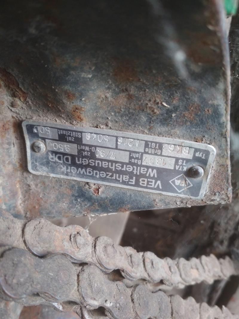

#956 csoppika
2018-07-02 21:06:07
Válasz Claastra. #955. hozzászólásáraA BK 63,és az A216 csak a kialakítást jelenti?
#954 csoppika
2018-07-02 19:04:39
No srácok. Ez az igazi fej vajon hány tonnás?
