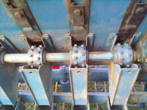

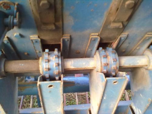

#209 colizoli
2011-11-14 08:56:59
Válasz #207. hozzászólásra
Nem kell vetőelemet cserélni,Már vetetünk vele lucernát, ha nem felejtem el akkor ma megnézem milyen beállitásokkal.
#208 jani6
2011-11-13 18:57:07
Válasz #207. hozzászólásra Most megfogtál!Szerintem a kukorica vetéséhez nem kell cserélni semmit!A táblázat szerint a"bodenklappe" azaz fenéklemez-t 4 -re kell állítani!A"füttermais" csalamádé vagy siló kukorica ,a"körnemais" árukukorica .A másikhoz nem tudok hozzászólni! Jól tudó "németül" embertől kérj segítséget,hogy a szöveges részben nem írnak -e vetőelem cserét!smile hammer
#207 ÖSzabi
2011-11-13 14:57:41
Üdv mindenkinek! Janibá lenne 1-2 infóra szükségem a vetőgéppel kapcsolatban! Küldött nekem is vetési táblázatot azt még 1× köszönöm, az árpát sikerült szépen elvetni vele! De tavasszal szeretnék vele lucernát és kukoricát is vetni és itt a régebbi hozzászólásokban olvastam hogy ezekhez vetőelemet kel cserélni! Na most nekem a képen szereplő elemek vannak rajta! Az lenne a kérdésem hogy ezekkel akkor ne is próbáljak kukit meg lucernát vetni? smile helpsmiliesmile whistlingsmile confused 2
