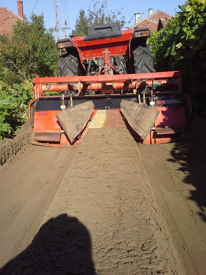

Szia ennél közelebbi fotóm nincs. Nekem a maró hátulja olyan kialakítású hogy lehet vele bakhátat húzni. Plusz egy kicsit leszűkítettem így kisebb bakhátat csinált.
megmutatnad egy foton hogy alakitotad ki a bakhatot?mert sajnos ezken a foton nm latni,szeretnek mar en is nagyon reg atalajmarombol ilyet alakitani(::(elore is koszonom

Szűkítés nélkül pedig ilyet készít hasonló homokos területen a talajmaró,márkától függetlenül.

láttam a bakhátat nem rossz. de én olyanra gondoltam hogy kettő kisebb lenne zöldségnek kéne.
amugy ezt hogy hoztad össze hogy így legyen

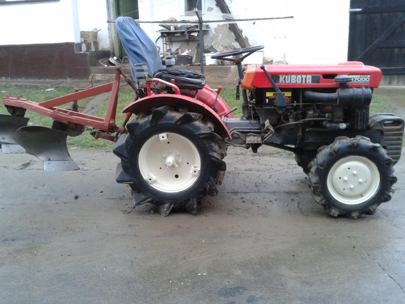

Yanmar f15 Höz mekkora és hényas ekét javasoltok ? (felénk kötött a talaj.)
Válasz #23448. hozzászólásra
Nekünk kétfejes lovas eke volt utána. Nem mindegy milyen talajon szeretnél vele dolgozni. De szerintem még kötött talajon is elhúzná a két vasat. Én már csináltam maróval bakhátat. Nézd meg
20009-es hozzászólást ott megtalálod.

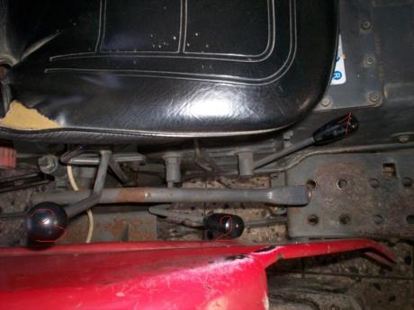

Válasz #23438. hozzászólásra
Bocsi fordítva írtam.
1-Lassító váltó.
2-Felező.
3-hidraulika Le-Fel.
Válasz #23428. hozzászólásra
Üdv.
1-Hidraulika le-fel.
2-Felező.
2-Lassító.
4-Első kerék hajtás kapcsoló.
5-TLT fordulat növelő.
Remélem tudtam segíteni.
