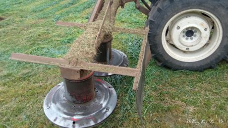

#233 Jakabjóska
2025-10-14 11:49:40
Válasz mtz1221 #232. hozzászólásáraLefotóztam a másik kettőt is, ezen sem látok csavarodást

Válasz mtz1221 #222. hozzászólásáraTaláltam képet, ide teszem, nem az MTZ-hez. Szerintem nincs megcsavarodva a csonk

#223 envagyok2
2025-10-13 17:27:42
Válasz mtz1221 #222. hozzászólásáramert egyébként sík az újnak a közepe? az enyémek olyanok, hogy a furatos rész be van nyomva, tehát a közepén van egy nagy areasznyi átmérő, ahol be van sajtolva tudja rosebb menynit kb 10 mm-t, nyilván a csavarok védelme miatt. ezt meg se lehetne errősíteni, nyilván csavarokat nem fedheted le, azokon belül meg minek? nekem a csavaroknál kopik, reped ki először, ugye ahogy be vannak mélyítve, ott lesz egy kis válla gondoom a lemeznek, és az kopik le, és reped. mondom, újkorába se lehet több ez 2 mm-nél, de sztem annyi sincs, méteres átmérőbe se több ez pár kilónál, namost akkor milyen vastag? elfednéd a csavarokat? aztán megy ameddig megy, utána meg lebarmolod?
#222 mtz1221
2025-10-13 09:45:06
Válasz envagyok2 #221. hozzászólásáraMindig a közepe kopik el, ott kezd szétválni. Nem tudom mennyire látszik előttem rá hegesztettek lapvasból egy + -t a közepére, és működött. Azért gondoltam egy teli kört rá, a felfogató csavarlyukaknál is körbe hegeszteni. Nem ezt, hanem ha tavaszra veszek rá újakat. Ez amúgy csúszótalp, de csapágyazott tud forogni ha elkap valamit, nem 1 helyen enné a hegesztést.
