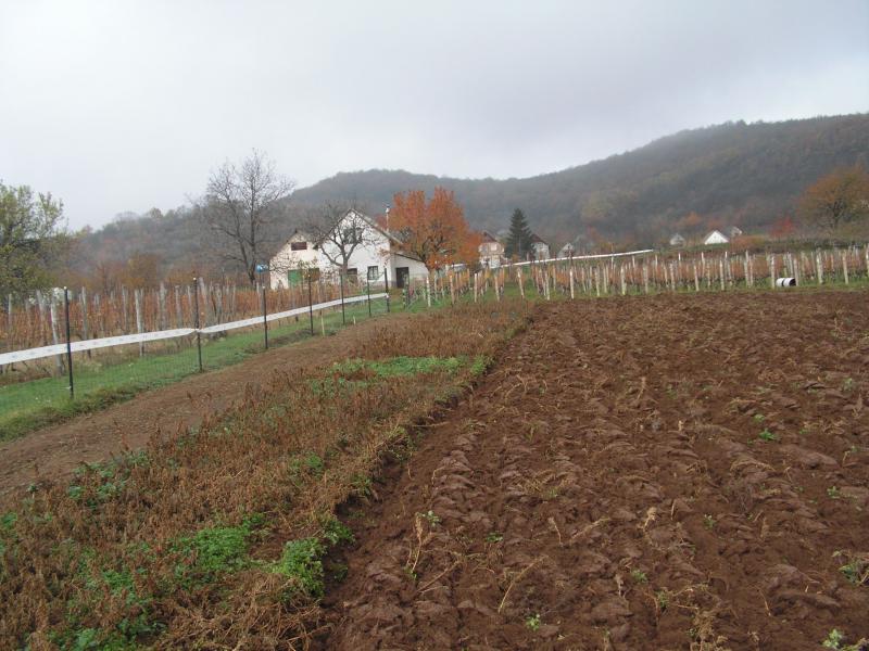

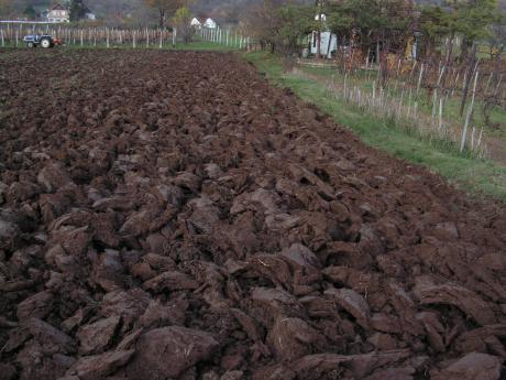

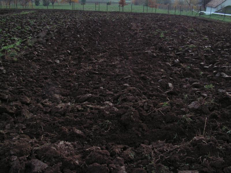

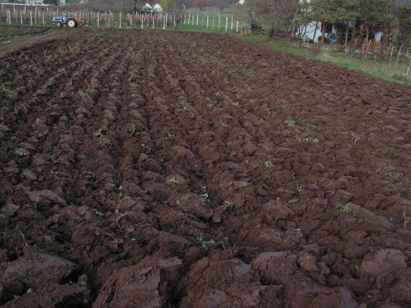

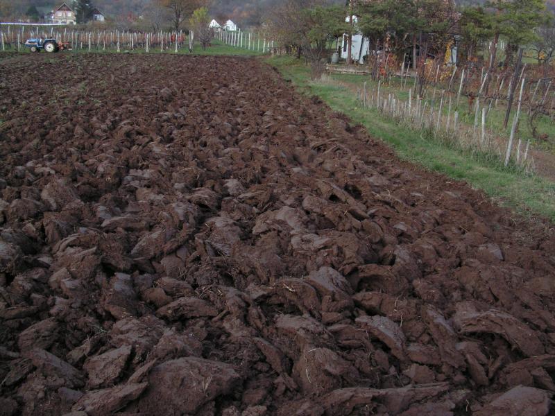

JMegjöttem a szántásból. 3500 nm a mai trtmrlés, 2 kicsi kert és egy nagyobb. És hát az ígért fotók:
Szerintem ez van 20 centi.
A munkaterület.
Kb ilyen lett.
Nem volt ideális szántó idő. Óriási volt a sár. Nem is volt meg a szükságes tempó. Eléggé sokáig dagasztottam a sarat.

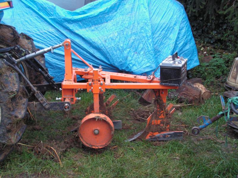

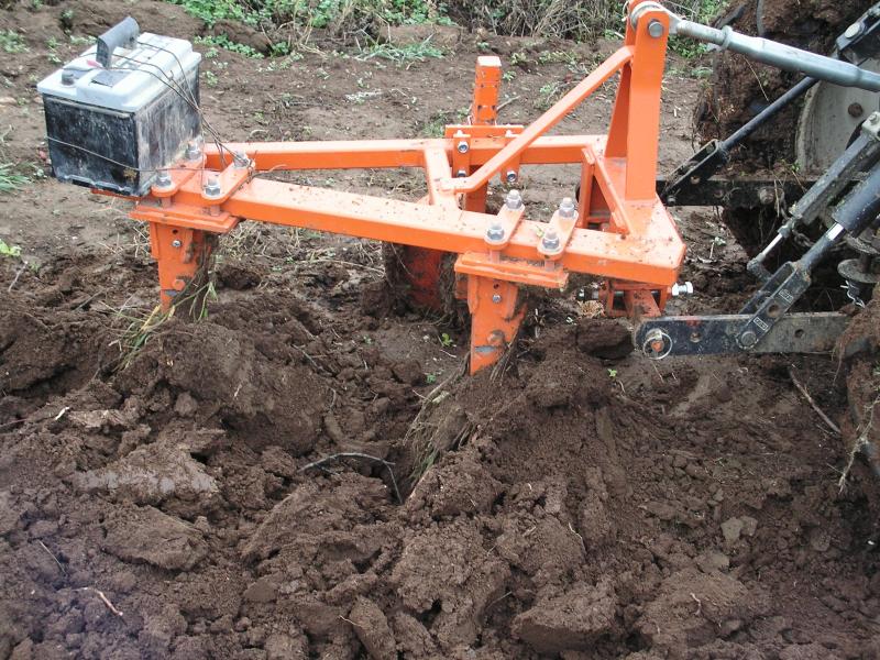

Az eke ügyben én is arra gondoltam, hogy azért nem megy le a hátulja, mert a keréken mérleghintázik az egész. A pótsúly még a nagy szárazság idején került rá, nem tudom, hogy kell-e, de most nem bántom, végre szépen összeált a gépsor. És hát ugy egyőztes csapaton ne változtass, ugye....
Szia Bencsiki, a másik újításod is nagyszerü, az az akksi az eke hátulján. A cél szentesíti az eszközt. De biztos kellett rá, nekem is van rajta 20kg vas.
A kereket nagyon jól csináltad hogy előre tetted, mert annak vagy elől vagy hátul kell lenni (az mindegy), de semmiképpen sem középen. Ugyanis ha középen van akkor nem lehet jól beállítani, és ilyenkor az eke úgy müködik mint egy mérleg, vagy inkább hinta, csak hintázik az eke.
Fenntartom szerény véleményem hogy ez az eke ronda mint a bün, de jól dolgozik. A falunkban az egyik fiscónak is ilyen van és kb. egy hete láttam őt szántani vele, hát megálltam és néztem hogy hogy szánt, hát komolyan mondom kellemesen csalódtam, le a kalappal előtte, mert amilyen csúnya az eke, viszont olyan szép volt a szántás utána. Tehát ha csúnya is de a munkája jó! És ez a lényeg.

Ma megvolt a szántás próbám, mióta meggyógyult az Iseki. A helyzet az, hogy nagyon szépen szól a gép, talán jobban, mint valaha.
Ma leszántottam 1000 nm-t a kertemben. Játszottam az eke beállítással. Jő volt az ekém, jó volt, de valahogy nem volt az igazi. Egyik fórumtársunk írta itt néhány héttel ezelőtt, hogy neki is keletagrós kettes ekéje volt, de szétszedte egyesre, mert sehogy sem sikerült neki beállítani. A hátsó ekefej valahogy soha sem ment elég mélyen. Na, nekem is ez volt a bajom. Állítgattam annyit az orsón, hogy már nem is tartott semmit és mégsem volt az igazi. Így ma gondoltam 1 nagyot és újírottam. A tarlókereket előbbre hoztam, mint ahogy a gyárban szerelték. És feljött a nap. Az eke hátulja szép mélyre került, egyformán fényesre kopott mindkét vas.

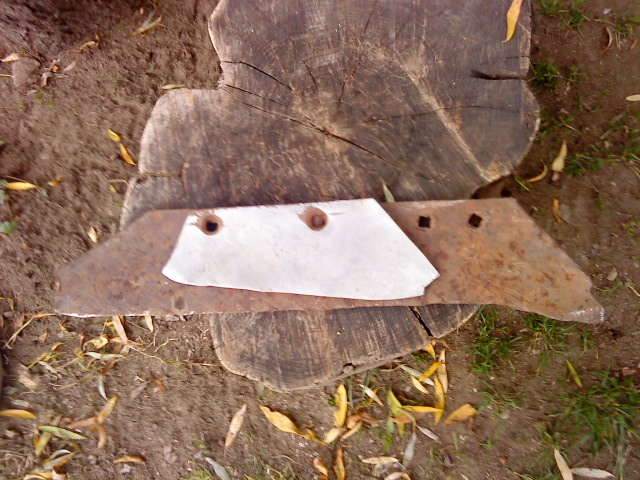

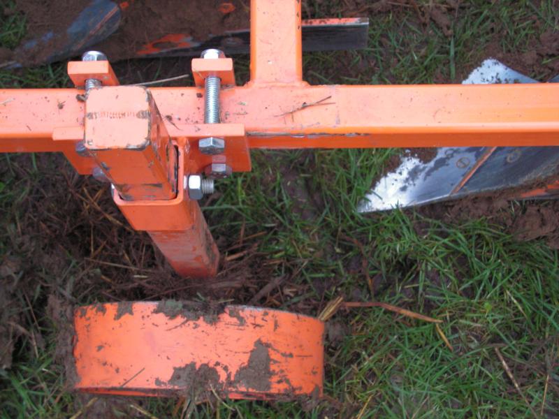

Néhány fotó:

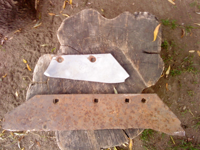

Mint ahogy a képen is látszik, a kerék annyival volt hátrább, hogy a felfogatás kiközölte a keresztbe menő merevítést.

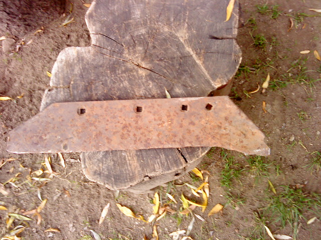

És ilyen egységesen kopott az ekevas.
Reggel a hátső kormánylemez felső szeletén volt kis gyári festék.

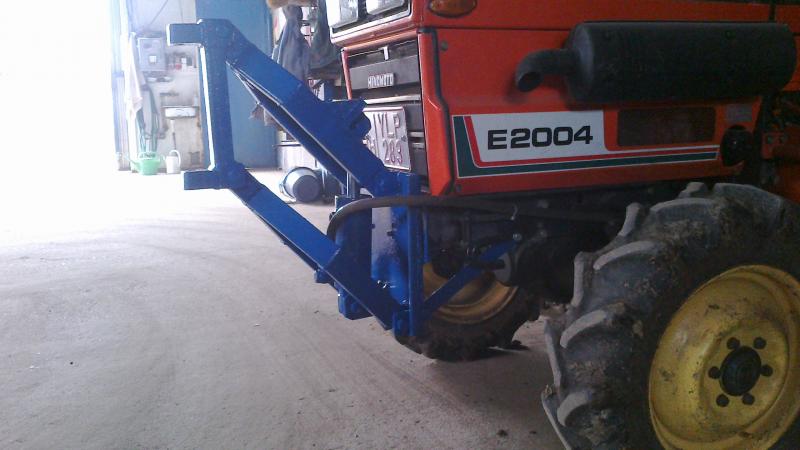

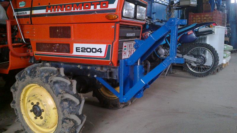

Na ma festés is kész lett.50-es u-vasból csináltam,sokalltam a 65-ös u vasat.Ma már a hidraulikát is kipróbáltam,jöhet a tolólap része.Na léptem melóba.

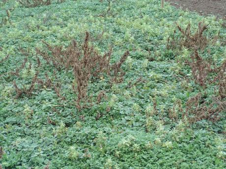

Ez sajnos nem fért bele az előzőbe.
Elég sok zöld fent maradt. Hiányzott a tempó.
A munkaterület.
Kb ilyen lett.

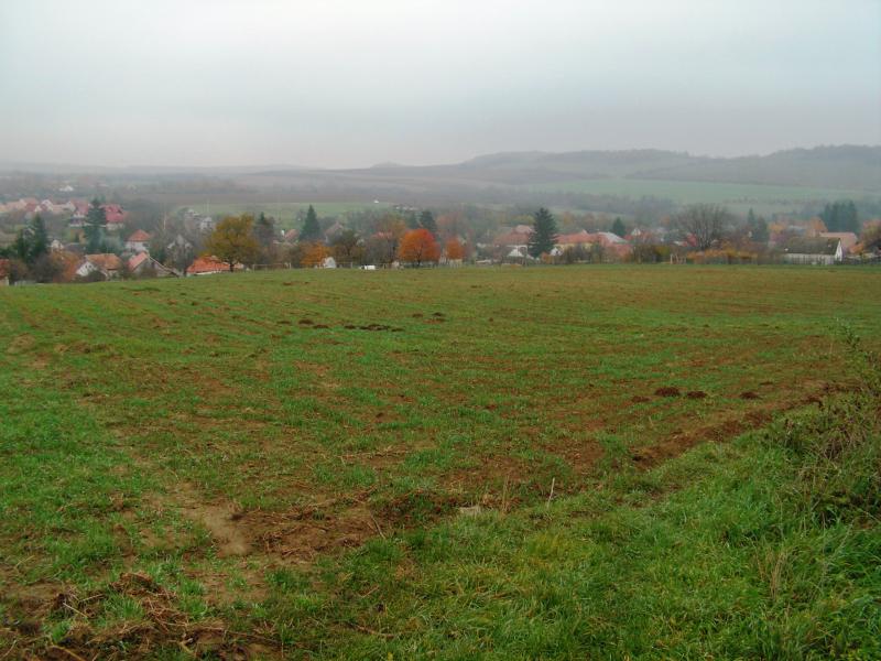

Fotókat holnap. Csinálok 3 kertet öszesen olyan 6 ezer nm-t. Viszek magammal gépet és fotózok, ígérem.
Most csak az őszi zabomról készült fotó.
Válasz #6038. hozzászólásra

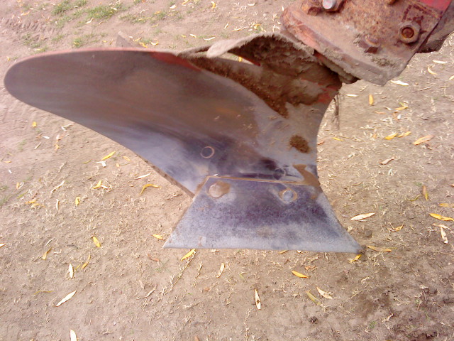

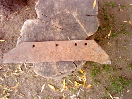

Néhány fotó:
