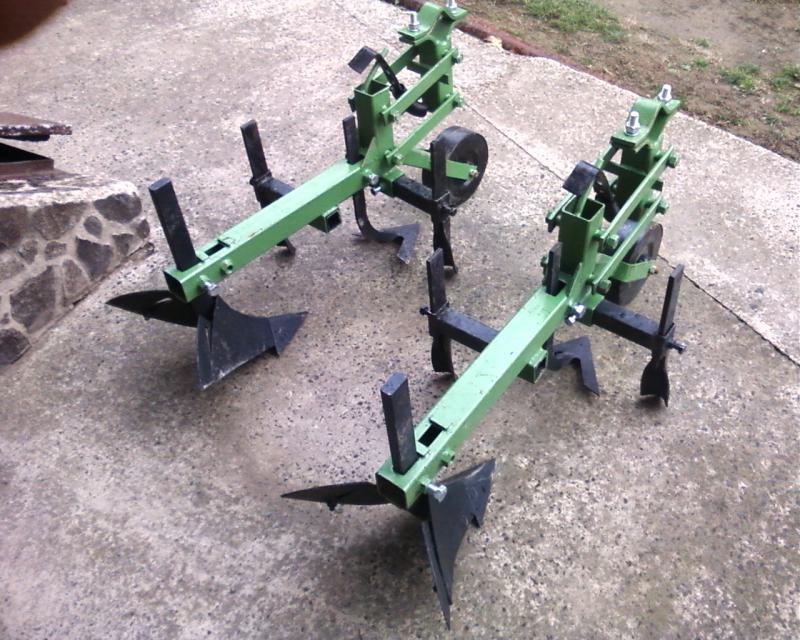

Ma méregettem. Alap helyzetben a trakeszom a nyomtáv szélességek így alakulnak:
Belül hátul 70 cm, az a kerekek közötti szabad távolság. A kerék szélesség 25 cm, az első és a hátsó kerék külső széle azonos, 120 cm. Na most akkor hogy is sorközműveljek? A durva számtanom szerint 75 cm az a sorköz, amit meg tudok művelni 2 soros művelővel. Mert ugye a trakesz közepétől a kerék belső széle 35 cm, a keréknyom szélessége 25 cm, s gondolom kell legalább 15 cm, hogy össze ne tapossam a jövetkező sort. Ez összesen 75 cm. Ennél szélesebb elvileg lehet ugye a sorköz, kevesebbet viszont nem tudok megművelni. Ha 3 sorosban gondolkodom, akkor olyan 50 lehetne a sorköz, mert akkor a 2 kerék mellet elamardna 10 - 10 centi, hozzá jön a 25 cm nyom, és marad kívülrő 15 cm a következő sorig. Ennél szélesebb nem lehet, mert belül nem nagyon fér el, keskenyebb meg azért nem, mert akkor kívül nem marad hely, taposná a következő sort.
Ezért azon agyalok, hogy kifordíttatom a kerekeket. Nem tudom mennyi lesz úgy a kerekek közti távolásg, a durva saccom szerint 10-10 centit jelente oldalamként a növekedés, tehát 90 lenne a belső szabad táv és 140 a külső.
Így a művelhető szélességek:
Két kocsival számolva a minimális sorköz 85 cm (45 a kerék belső székéig, 25 a nyom és 15 a követlező sorig). Három sorossal a lagnagyobb sorköz 62 cm (14 cm a kerékig, 25 a nyom, a köv. sorig marad 23 cm.
A legkisebb sortáv 56 cm (17 cm a kerékig, 25 a nyom, 14 a köv. sorig)

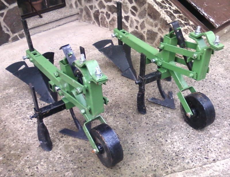

Na emberek, ma a kupec elhozta a sorközmüvelőhöz a két lengyel kocsit. Első ránézésre nem rosszak, bízom benne hogy a célnak meg is felelnek majd, de második ránézésre már valahogy nem nyerték meg a tetszésemet. Lehet hogy igényes vagyok, de az esztétikai szintje a két kocsinak a nullán van, müszakilag sem tökéletesek. Fotón még ki is néznek valahogy, de a valóság az sokmindent elárul. Azok a vágások, furatok, hegesztések, szóval az összeszerelés minősége..., hát az bizony hitvány, errefelé azt mondják az ilyenre hogy ....munka. Ilyen ronda, pontatlan hegesztéseket ritkán látni, és még csk meg sem próbálták leköszörülni a legrondább helyeken sem, ráfújták a festéket és kész. Valamit le is kellesz vágni róluk és újra visszahegeszteni mert nincs derékszögben ráhegesztve a fő vázra, stb. Bizony lesz velük néhány óra munkám amíg elfogadható esztétikai és müszaki szintre hozom őket. Gondolom dolgozni azért lehetlesz velük mert egynéhány embernek már azért van ilyen sorközmüvelője és dolgoznak is vele, hát én is úgy fogok igyekezni hogy nálam is így legyen.

Pár hsz-szel ezelőtt többen megkérdeztétek, hogy minek a 3 soros. Az igazság az, hogy nem tudom.
Jól számoltam? Szerintetek mit döntsek?

És a képek a kocsikról., az előbb nem tudom miért nem töltötte be a rendszer.
