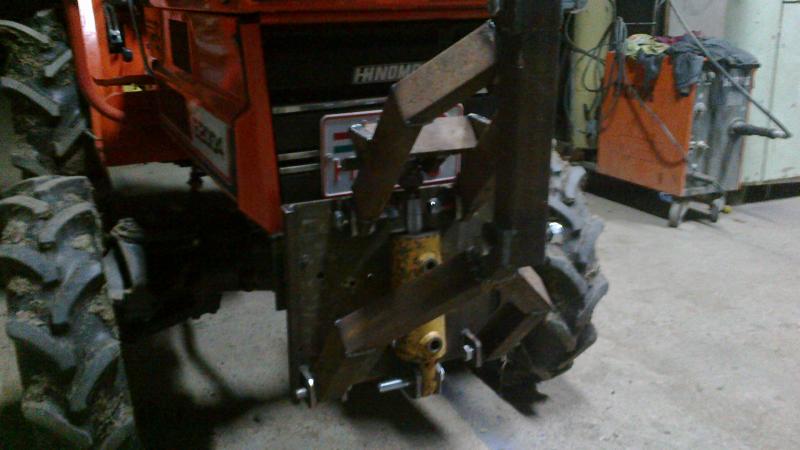

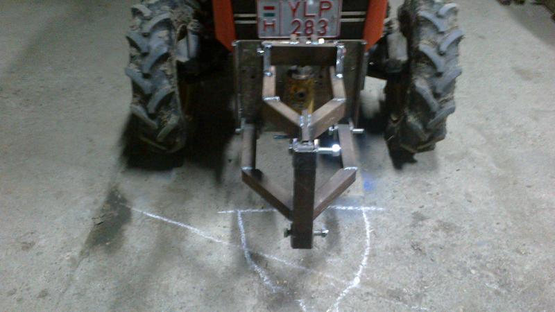

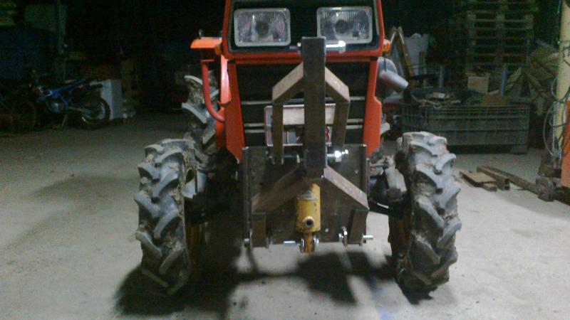

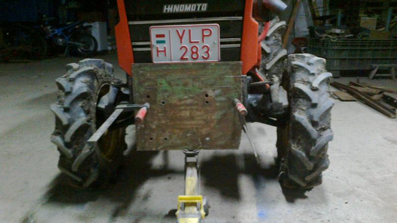

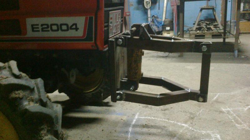

Jól alakul a tolólapod felfüggesztése ha jól látom 60-nas ú vasat használtál ez ha kész lesz akkor nagyon jó erős lesz.

Ilyen nekem is jó lenne. Mondjuk nem hótolásra használnám hanem tavasszal a határba a nagy traktor szántását elmunkálni. Rádobnék egy rögtörő hengert, hátul meg mehet a fogas vagy a kombinátor.Az idén tavasszal akkora rögök voltak, hogy majd nem le estem a trakiról

Nagyon ügyesek vagytok.Elképesztő,hogy miket tudtok csinálni 1 nap alatt.Az a front tolólap munkahengerrel nagyon tetszik majd a bekötése is érdekel,mit,hova kell bekötni.Persze nálam a megvalósításig sok idő fog eltelni még.
Remélem,holnap tudok egy kicsit szántani.
Még egyszer ügyesek vagytok tele vagytok ötletekkel.

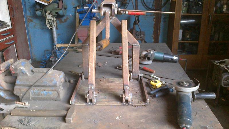

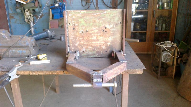

Ígért képek a hóeke gyártásról.Jelenleg itt tartok vele:)

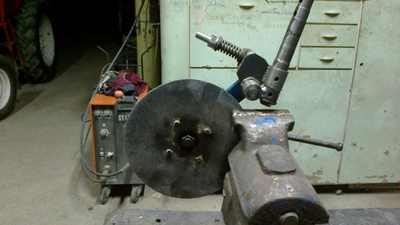

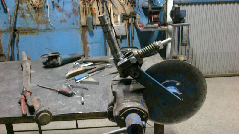

Szép estét mindenkinek.Valaki érdeklődött,hogy használ e valaki kicsi ekére vágótárcsát.Én ezt használom.Én készíttetem.IH-ról másoltam le.

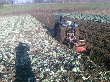

Szépen forgatja a káposzta torzsát a bakháton meg könyedén lehet segíteni
Válasz #5952. hozzászólásra
Az meglehet de nagyon jól fordít az eke nem igen hagy fent semmit.
Válasz #5951. hozzászólásra
A motorháztető mért van felhajtva ? Így nem látod a barázdát.
Az eke mellett jobbra úgy néz ki mintha bakhátaztál volna.
